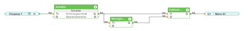

            Hallo Leute,
            gibt es eine Schaltung in der Config, mit der ich dás Relais des Nano IO ganz kurz einschalten, sofort wieder aus und danach wieder einschalten kann?
            Hintergrund: Ich habe eine Lampe, die, wenn man das Licht kurz ein, aus und wieder einschaltet (innerhalb einer Sekunde), blau leuchtet.
              • 3674
              #412
              Online-Dokumentation LoxoneConfig Programmbaustein Flankengetriggertes Wischrelais: Holen Sie sich hier nähere Informationen!
              Hier kannst die Zeit mit TH, TL einstellen.
              Nach einem Impuls auf Tr.
              • Abandibi
                • 03.02.2019
                • 85
                #413
                Das habe ich gefunden, danke, aber ich denke das funktioniert leider nicht. Das zweite mal einschalten sollte dauerhaft sein. Mit dem Baustein kann man glaube ich nur ein blinken, mit einstellbaren Intervall, verwirklichen.
                Es sollte so sein: der Baustein wird getriggert, der schaltet den nano ganz kurz ein, sofort wieder aus und gleich wieder ein.
                  Mach von deinem Schalter eine Verbindung zu einem Exklusiv-ODER _sowie_ zu einem „Verzögerten Impuls“ (Zeiten probieren, zb 0,1 Sek Verzögerung und Impulsdauer). Ausgang des VerzImp zum zweiten Bein des Exklusiv-Oder.
                  Vom Exklusiv-Oder gehst du auf das eigentliche Licht.
Ansichten: 668
Größe: 17,5 KB
                So sieht es dann aus.
                  Danke fürs Visualisieren der Gedanken 🙂

                Ich habe das jetzt so nachgebaut. Ich verstehe die Schaltung zwar noch nicht wirklich, aber es funktioniert!
                Vielen vielen Danke euch zwei!!!!
                  • 6325
                  #416
                  Du schaltest das Licht an, es geht zum ODER, was natürlich durchschaltet und das Licht angeht. Der verzögerte Impuls gibt kurz nach dem Anschalten eine 1 auf den XOR, der bei 1 an beiden Eingängen auf aus schaltet und das Licht aus geht. Da es nur ein kurzer Impuls ist, geht der Impuls wieder auf 0 und der XOR schaltet wieder durch, das Licht geht wieder an.
