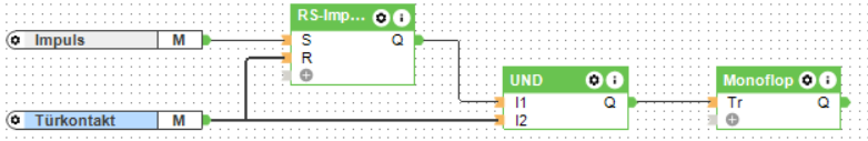

    Ich würde ein Flip Flop nehmen, über den Impuls das FlipFlop einschalten also auf S. Den Ausgang auf ein UND und auf das UND deinen zweiten Wert. Den Ausgang von dem UND dann auf das R vom FlipFlop, dann wird es automatisch resettet....
    An dem Ausgang vom UND hast du dann deinen Impuls. Der ist dann allerdings sehr kurz....
      • 5182
      #647
      Gast ...oder so
      Klicke auf die Grafik für eine vergrößerte Ansicht  Name: Impulsverzögerung.png Ansichten: 0 Größe: 32,8 KB ID: 351412

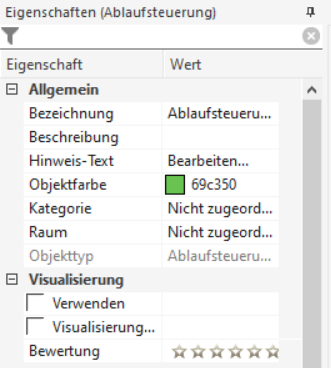

          Ich hab kürzlich zum ersten mal einen Ablaufsteuerung eingesetzt. Diese wurde "automatisch" visualisiert. In der Config finde ich die übliche Checkbox für die Visulisierung nicht. Kann man bei diesem Baustein die Visualisierung auch irgendwie abschalten?
            ja, unter Eigenschaft Visualisierung Verwenden.

          Danke romildo aber da sehe ich wie gesagt keine Checkbox zum (nicht) visualisieren. Wenn ich mich täusche belehre mich gerne eines besseren.

            Hast Du eine andere Version wie ich?
            Ich habe die Config 13.0.7.26

              Tatsächlich noch eine Version 12. Dabei hatte ich kürzlich noch geschaut ob es etwas neues gibt. Dann werd ich mal ein Update installieren.

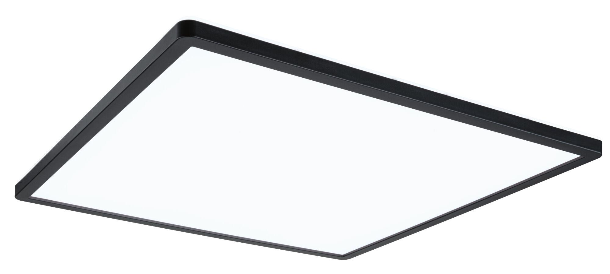

            wir haben eine Loxone Dimmer Extension verbaut.
            Nun habe ich eine Lampe mit 3 Dimmvarianten gekautf - 100%, 50%, 30%,
            wie lässt sich die Helligkeit am besten einstellen?
            die Prozente in der Einstellung übernehmen?

              Wenn die Dimmstufen fest vorgegeben sind, dann werden die ja meist gar nicht mit Prozentwerten oder ähnlich angesteuert sind über Stufen oder dergleichen. Daher muss erstmal klar sein wie die Lampe angesteuert wird.
              Ich hatte letztens selbst erst einen Lampe mit 3 Stufen, die dann einfach durch mehrfaches An/Aus durchgeschaltet werden.

              Die kannst Du nur durch Ein-ausschalten Dimmen.
              Wenn du also auf 50% willst, musst du die Lampe einschalten, dann wieder ausschalten und innerhalb von ein paar Sekunden wieder einschalten. Über die Dimmer extension kannst du die vermutlich nicht ansteuern.
              Ich habe im Wohnzimmer auch solch eine Leuchte, da habe ich mir dann die Netzteile gegen normale dimmbar Netzteile ausgetauscht und dann über einen Dimmer angeschlossen.
              In der Küche habe ich ebenfalls eine solche Lampe, da will ich die aber gar nicht Dimmen. Da nervt es aber tierisch, wenn du die mal aus Versehen aus schaltest und dann direkt wieder ein, dann ist die nämlich dunkler....
              Vernünftig einbinden kannst du so eine Lampe nicht....

                So eine ähnlich Lampe haben meine Eltern. Allerdings merkt die sich nicht den letzten Stand sondern schaltet bei jedem Einschalten weiter. Total bescheuert

                    dann wirds wohl nichts mit den Dimmen
                    ich werde das Netzteil tauschen und schauen was passiert
