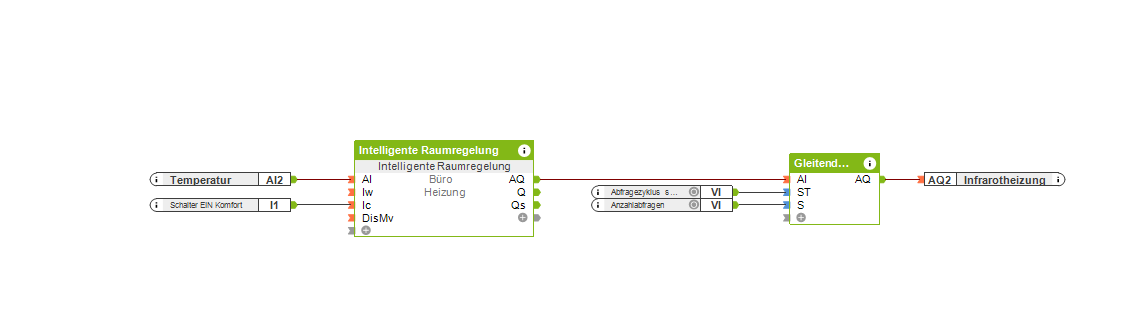

    Hallo miteinander bin neu hier und möchte von euch wissen wie Ihr das Programmieren würdet.
    Und zwar:
    Ich möchte ein Infrarotpanel mit einen Thyristorsteller Steuern.
    Das heißt ich habe einen Temperaturfühler 0-10V von Loxone möchte diesen Wert gerne den Thyristorsteller mit einen analogen ausgang 0-10V weitergeben in verbindung einer Heizkurve!
    22 Krad 1V und 16 Krad 10V z.B.
    bitte um Hilfe!

    Schau dir mal den IRR Baustein an!
    https://www.loxone.com/dede/kb/intel...-raumregelung/
    Der Ausgang AQ gibt dir 0-10V für den Thyristorsteller aus.
    Eingang Al für die Raumtemperatur
    Mit dem Eingang Mv (Bewegungsmelder) startest du eine Komforttemperatur.
    Keine Bewegung Spartemperatur mit Heizkurve!

      Ein IR-Paneel hat eine Betriebstemperatur.
      Ein Paneel dermaßen zu steuern ist kontraproduktiv und verringert die Wirkung.
      Besser ist es, einfach per Schwellwertschalter am AQ1 der IRR ein- und auszuschalten.
        Danke für die vorschläge!
        Hätte mir das jetzt mal so vorgestellt ! oder macht das keinen sinn?

          Wie Christian schon sagte, ein Infrarotstrahler ist, wie der Name schon sagt, ein Strahler. Um zu funktionieren, also zu strahlen, benötigt dieser die entsprechende Oberflächentemperatur. Wenn Du diese mit einem Regler drosselst, ist die Funktion nicht mehr gegeben.
          Aus diesem Grund macht es keinen Sinn.

            Ist der Thyristorsteller ein quasi Zubehör vom Strahler - also hat der Hersteller vorgesehen, den Strahler zu "dimmen"?
            Du kannst das ja simulieren, dann findest ja raus, was wie funktioniert und ob es für dich softwaremässig Sinn macht.
            Ob es praktisch Sinn macht, kannst nur wirklich mit dem "gedimmten" Strahler ausprobieren.
            Also ob du überhaupt vernünftig Wärme spürst, wenn du den Thyristorsteller mit 1V ansteuerst. Vielleicht ergibt sich dann ja, dass du in Wirklichkeit nur zwischen 3,5, oder 8 bis 10V steuern solltest.
