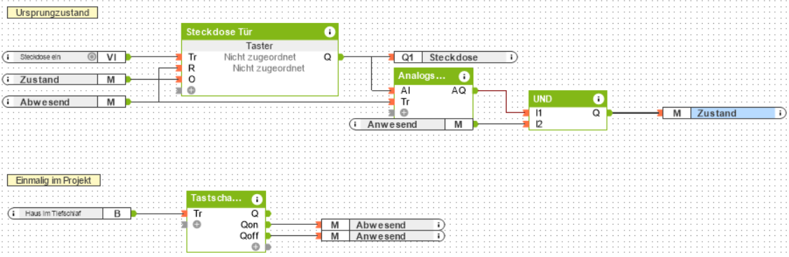

ich habe folgendes Anliegen, das ich auch nach längerem Probieren nicht hinbekomme:
Ich habe eine "Alles aus"-Schaltung gebaut, die über einen Schalter an der Haustür aktiviert alle meine Steckdosen aus schaltet (siehe Schaltung unten).
Jetzt würde ich die Schaltung gerne wie folgt erweitern:
* Wenn die Steckdose vor dem Aktivieren des "Alles aus" an war, würde ich sie beim Deaktivieren von "Alles aus" auch gerne wieder an schalten.
* Wenn die Steckdose vor dem Aktivieren des "Alles aus" aus war, würde ich sie beim Deaktivieren von "Alles aus" gerne aus lassen.
Das bekomme ich leider nicht hin.
Würde mich freuen wenn Ihr mir weiterhelfen könntet.
Thomas
