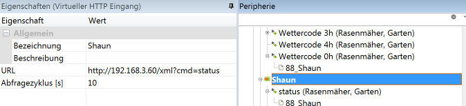

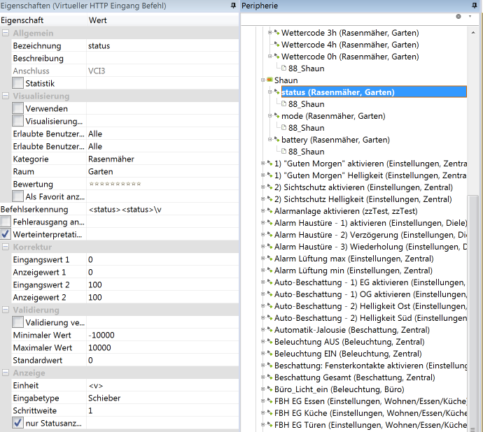

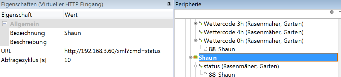

    ich versuche den Status des Robonect Moduls meines Automowers 305 abzufragen. Ich komme leider nicht weiter.
    Ich habe die Schritt-für-Schritt Anleitung laut diesem Thread befolgt - bekomme aber den Status nicht ausgelesen:
    https://www.loxforum.com/forum/hardw...r-wlan-steuern
    Ich verwende LoxConfig 7.4.14

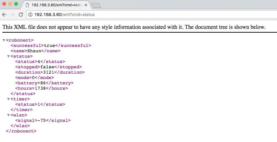

    Wenn ich den Status über den Browser aufrufe, bekomme ich die Antwort (siehe Screenshot) ohne Angabe eines Benutzers und Passwort.
    Klicke auf die Grafik für eine vergrößerte Ansicht  Name: Bildschirmfoto 2017-04-03 um 17.40.18.png Ansichten: 3 Größe: 72,3 KB ID: 92441

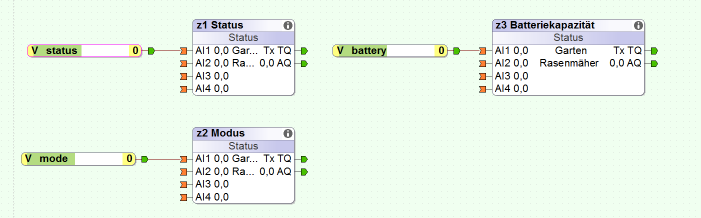

    In der Liveview bekomme ich den Status, den Modus und den Ladestand der Batterie immer den Wert 0.
    Klicke auf die Grafik für eine vergrößerte Ansicht  Name: Bildschirmfoto 2017-04-03 um 17.41.49.png Ansichten: 2 Größe: 21,5 KB ID: 92440
    Hat jemand eine Idee?
