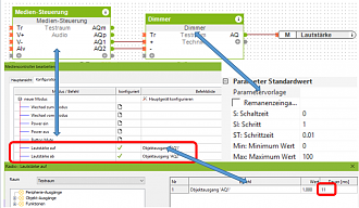

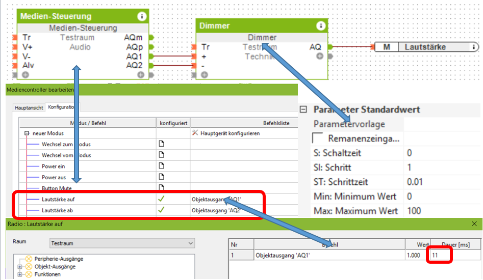

                    Du könntest es über einen Dimmerbaustein machen.
                    Wichtig dabei ist, dass der Wert für die Dauer in der Mediensteuerung >10 ist, ansonsten funktioniert es nicht.
                    Hier ein Beispiel:
Ansichten: 734
Größe: 215,9 KB
                    lg Romildo
