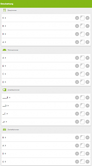

    ich möchte 5 Rolläden und einen virtuellen Eingang in der App sortieren. Alle sind im gleichen Raum und alle in der Kategorie "Beschattung". Aber egal welche Sternchen ich verteile, die 6 Elemente warden immer alphabetisch sortiert.... Was mache ich falsch? Ich habe sogar jedem einzelnen Element einen eineindeutigen Stern verpasst.

      Ja, das funktioniert jetzt mit den einzelnen Räumen. Aber innerhalb einer Kategorie eines Raumes nicht. Ich möchte gerne alle Rolläden im Wohnzimmer nach Sternen sortieren und das funktioniert nicht. Die Sterne sind richtig verteilt...sieht man auch in den Einstellungen in der App...

            Vielleicht zeigst Du mal ein Bildchen, was genau da nicht geht?

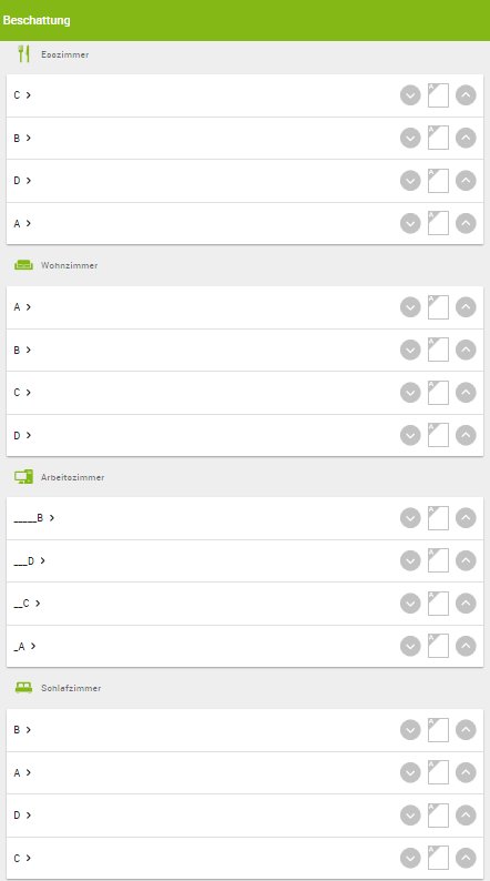

                Leerzeichen zu Beginn oder am Ende der Bezeichnung werden in Loxone durch _ ersetzt.
                Wie schon oben erwähnt, kann mittels Vergabe von Sternen sortiert werden.
                Hier mal ein Beispiel mit verschiedenen Bewertungen, wobei die mit _ alle ohne Bewertung sind.
