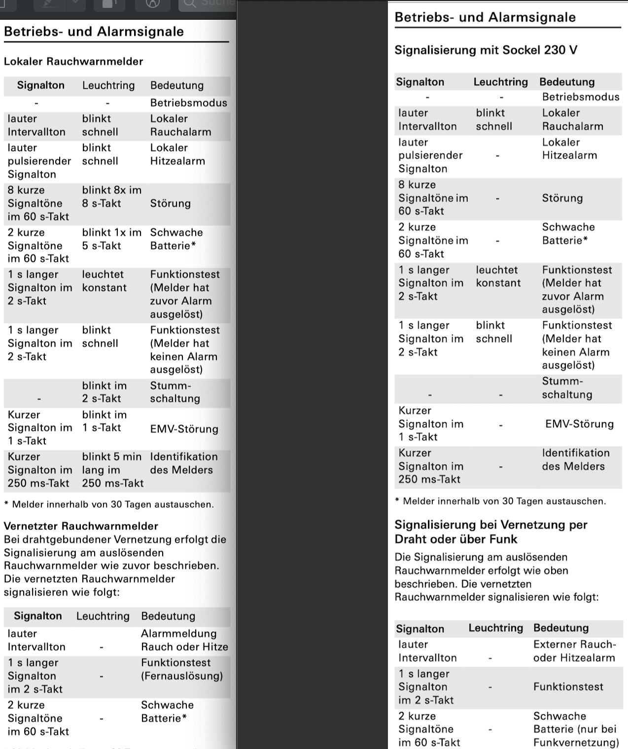

    Ja die Melder hängen an einem 12V Netzteil mit dran.
    Ehrlich gesagt hab ich es gar nie überprüft ob die Melder auch korrekt Strom vom Netzteil ziehen.
    Das hat mich neugierig gemacht und ich habe mir die Anleitungen vom Dual Q batteriebetrieben und Dual Q mit 230V Sockel rausgesucht (mit den 12V wird ja meiner Meinung nach der Sockel vorgegaukelt). Es soll einen Unterschied bei der Signalisierung zwischen den beiden Varianten geben, der Leuchtring der stromversorgten Variante leuchtet oder blinkt in manchen Szenarien nicht.

          anbei aus #47 mal die relevanten Unterschiede nebeneinander dargestellt.
          Logisch ist was anderes.
          Getestet habe ich es noch nicht.
          Gruß Thomas
