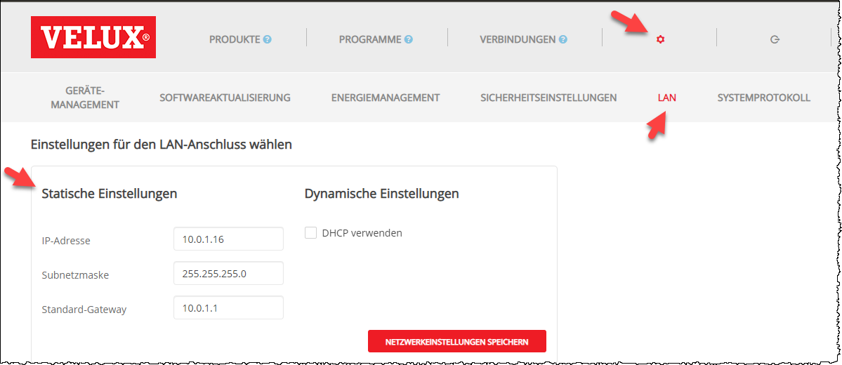

    ich habe 5Veux Integra Dachfenster (mir Rolläden und Rollos) und würde diese gerne über das KLF200 ansteuern. Ich dachte das ist ganz simpel, da ich diese Anleitung gefunden habe:
    https://technikblog.ch/2018/03/how-t...200-ansteuern/
    Allerdings scheitere ich schon daran das KLF200 über LAN-Kabel anzuschließen und eine stat. IP zu vergeben. Daher hätte ich 2Fragen:
    - Wie schließe ich das KLF200 über LAN an und vergebe eine stat. IP?
    - Funktioniert die Anleitung überhaupt?
    Vielen Dank für eure Hilfe! Marcel

        Supermarc1 Netzwerkkabel anstecken und über den Web Browser die fixe IP Adresse einstellen
        Du kannst dich aber auch per WLAN mit dem KLF200 verbinden.
        Zugangsdaten stehen hinten drauf und dann richtest die LAN Verbindung ein.

          vielen Dank für die Tipps!
          @24cx: Ich habe so ne Vodafone Station. In der Netzwerkübersicht sind meine Geräte erkannt, die über LAN angeschlossen sind und 3Geräte, die ich nicht zuordnen kann:
          - das eine ist tatsächlich unknown
          - 18e829faf792
          - 18e829a9b250
          Wenn ich die IPv4 Adressen in den Browser kopiere kommt "die Webseite ist nicht erreichbar"
          @THX: Wenn ich die Velux Einstellungen richtig verstehe gilt die statische Einstellung nur für das WLAN. In der Anleitung zur Inbetriebnahme des KLF200 in Verbindung mit Loxone steht, dass eine LAN Verbindung hergestellt werden muss. Nur wie kann ich die stat. IP für die LAN-Verbindung einstellen???
          Vielen Dank für eure Hilfe! Grüße Marcel

            Kurzer Nachtrag: Auch wenn die Definition der stat. IP-Adresse bei Velux für das LAN gilt, so ist das Netzwerk nicht anping-bar, bzw. erschint in keiner Geräteliste (IP 192.168.1.100)...

                        Wenn du nur deine beiden Dachfenster hast, kannst du die Ein- und Ausgänge am KLF 200 nutzen. Du kannst das KLF mit Loxone direkt verdrahten.
                        Wenn du alles über dein Netzwerk steuern willst, brauchst du einen Raspberry oder was ähnliches auf dem du FHEM laufen hast.
                        Wenn du mit FHEM weitermachen willst, brauchst du das verlinke Modul und folgst der Wiki:
                        Die LAN Schnittstelle am KLF ist tatsächlich nicht primär zur Kommunikation mit dem KLF gedacht. Sie dient lediglich der API.
                        Wenn du am KLF irgendetwas einlernen oder einstellen willst, musst du dich am WLAN des KLF anmelden und kommst dann auf die Oberfläche.
                        BTW: mein KLF übernimmt die Steuerung meiner Dachfenster und meiner 21 Somfy-Rollos, alles in Verbindung mit Loxone und einem Raspberry (LoxBerry) als Schnittstelle dazwischen.
