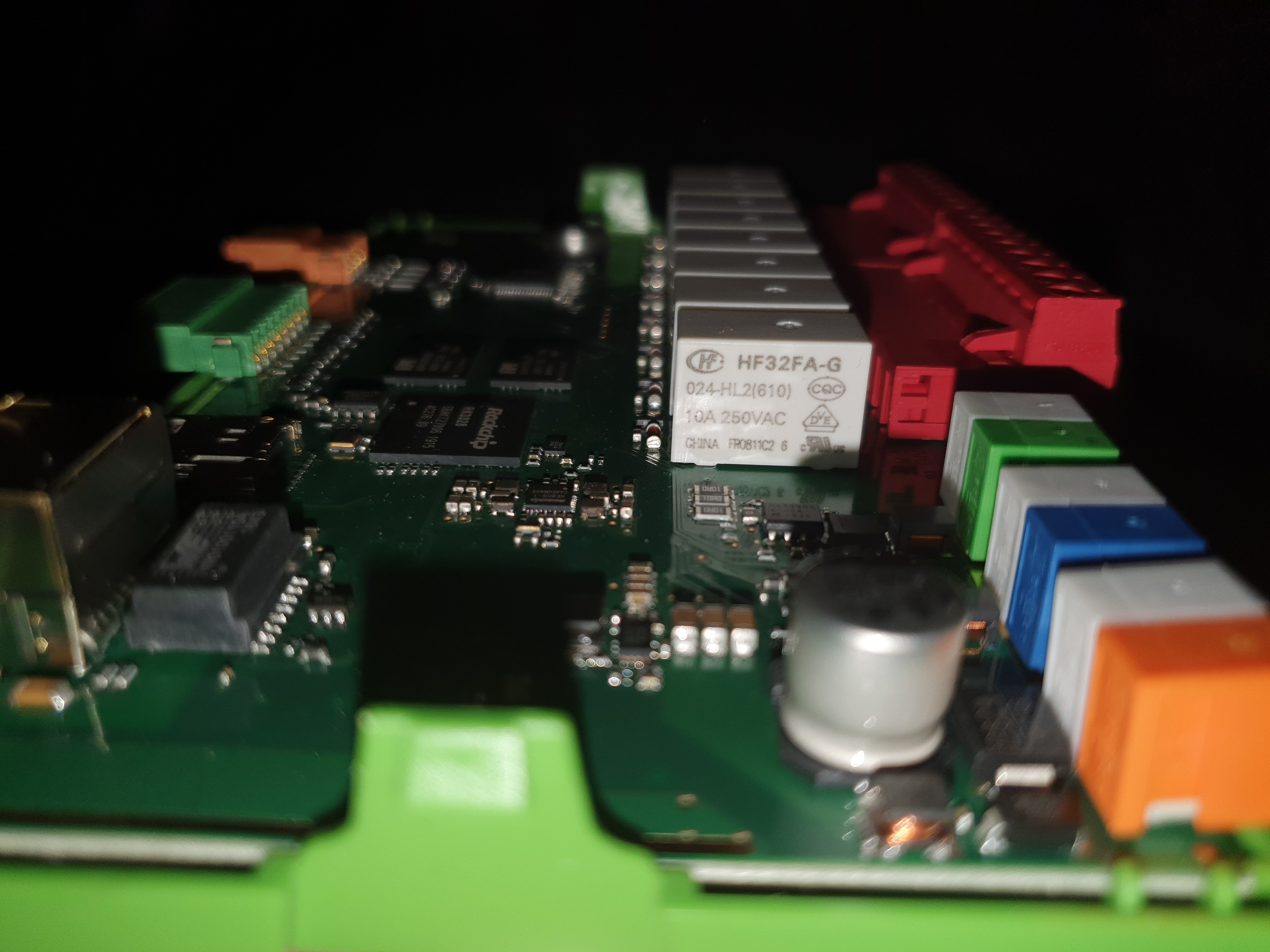

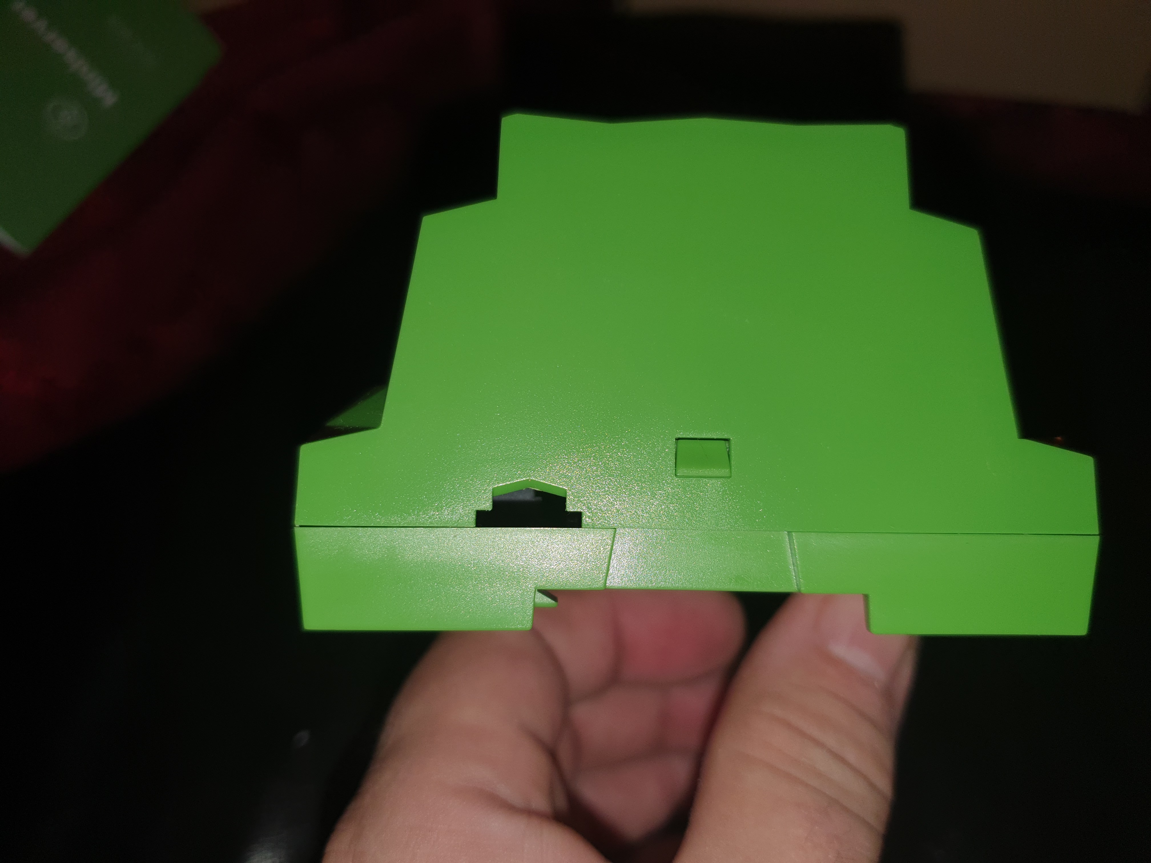

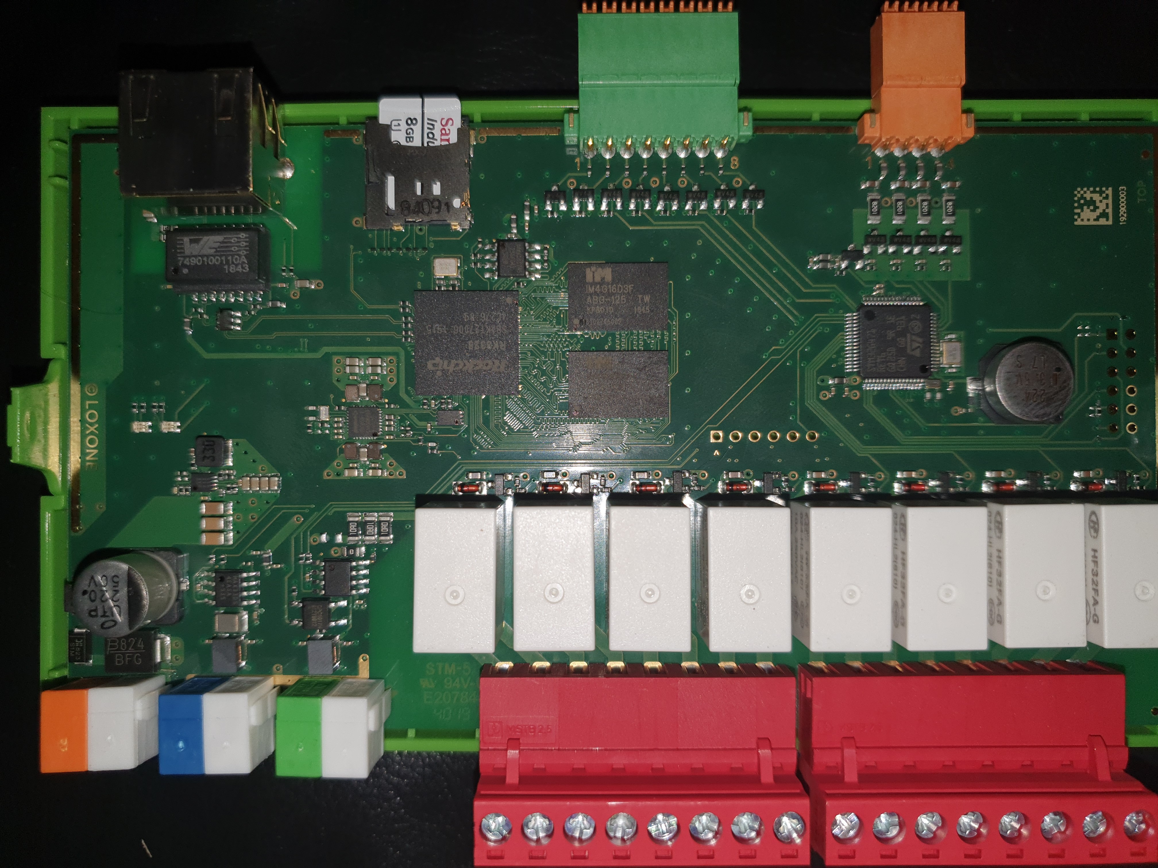

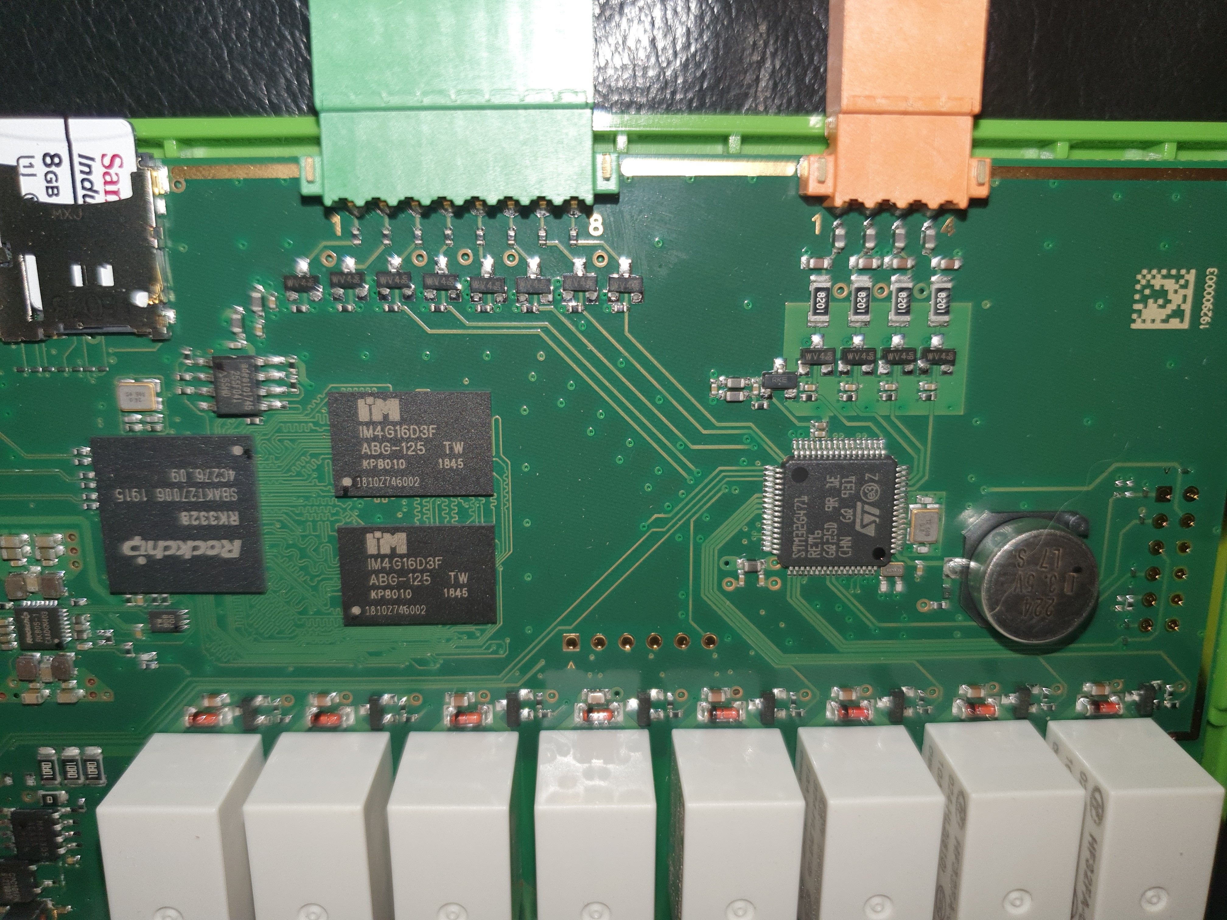

              Gerade habe ich meine Lieferung bekommen
              Anbei mal ein paar Fotos vom Gen2, auch vom Innenleben, damit das fröhliche Spekulieren weitergehen kann
              Klicke auf die Grafik für eine vergrößerte Ansicht  Name: 20191128_093606.jpg Ansichten: 0 Größe: 2,43 MB ID: 222875
              Verpackung ist die Gleiche wie beim Gen1; ist deutlich ausgebeult von den Push Ins
              Klicke auf die Grafik für eine vergrößerte Ansicht  Name: 20191128_093352.jpg Ansichten: 0 Größe: 1,77 MB ID: 222874
              Push Ins sind abnehmbar
              Klicke auf die Grafik für eine vergrößerte Ansicht  Name: 20191128_093526.jpg Ansichten: 0 Größe: 1,65 MB ID: 222876
              Auch das Gehäuse entspricht dem Gen1, sogar die Aussparung für den MicroSD ist noch vorhanden.
              Wieviele Spezialisten hier etwa SD-Karten füttern werden

              Teil 2 mit dem Innenleben:
              SD Karte ist eine Sandisk Industrial 8GB
              Und noch ein wenig näher für die Bauteilforensiker
              Update: Nachdem hier schon wieder viel (vorallem falsch) spekuliert wird: Bei den beiden Speicherbausteinen handelt es sich um jeweils 4Gbit Modelle.
              8Gbit ergeben somit einen gesamten Hauptspeicher von 1GByte.
              Und die Relaistype
              Zuletzt geändert von cRieder; 28.11.2019, 11:05.
