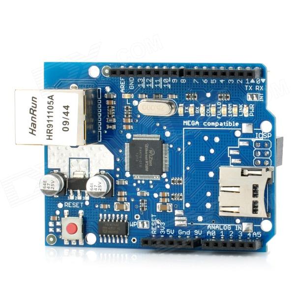

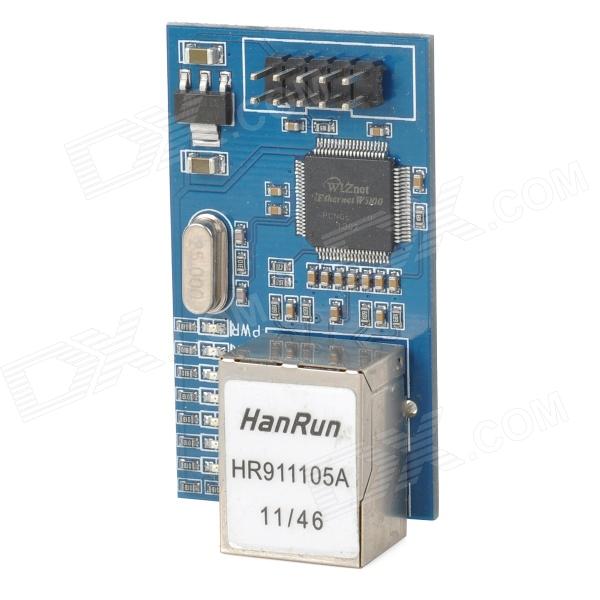

            Wie hast Du den NANO mit dem Ethernetshield und dem Sensor verbunden -> Lochrasterplatine ?
            Hast du das "große" Ethernet shield( Klicke auf die Grafik für eine vergrößerte Ansicht
Ansichten: 2151
Größe: 57,0 KB
ID: 22979 ), oder die kleine Variante (Klicke auf die Grafik für eine vergrößerte Ansicht
Ansichten: 2095
Größe: 37,9 KB
ID: 22978) genommen ?

              Das Kabel für Ethernet wird innerhalb des Gehäuse eingesteckt, so das nach aussen nur dichte Verschrauben sind.
              2 Löcher nach unten aus denen der Sensor schaut, die habe ich sauber gebohrt und mit Silicon abgedichtet.
              Habe die kleine Variante des W5100 genommen und auf Lochratster gelötet.

                Ich habe noch das grosse Shield und einen Uno herumliegen, werde erstmal damit anfangen.
