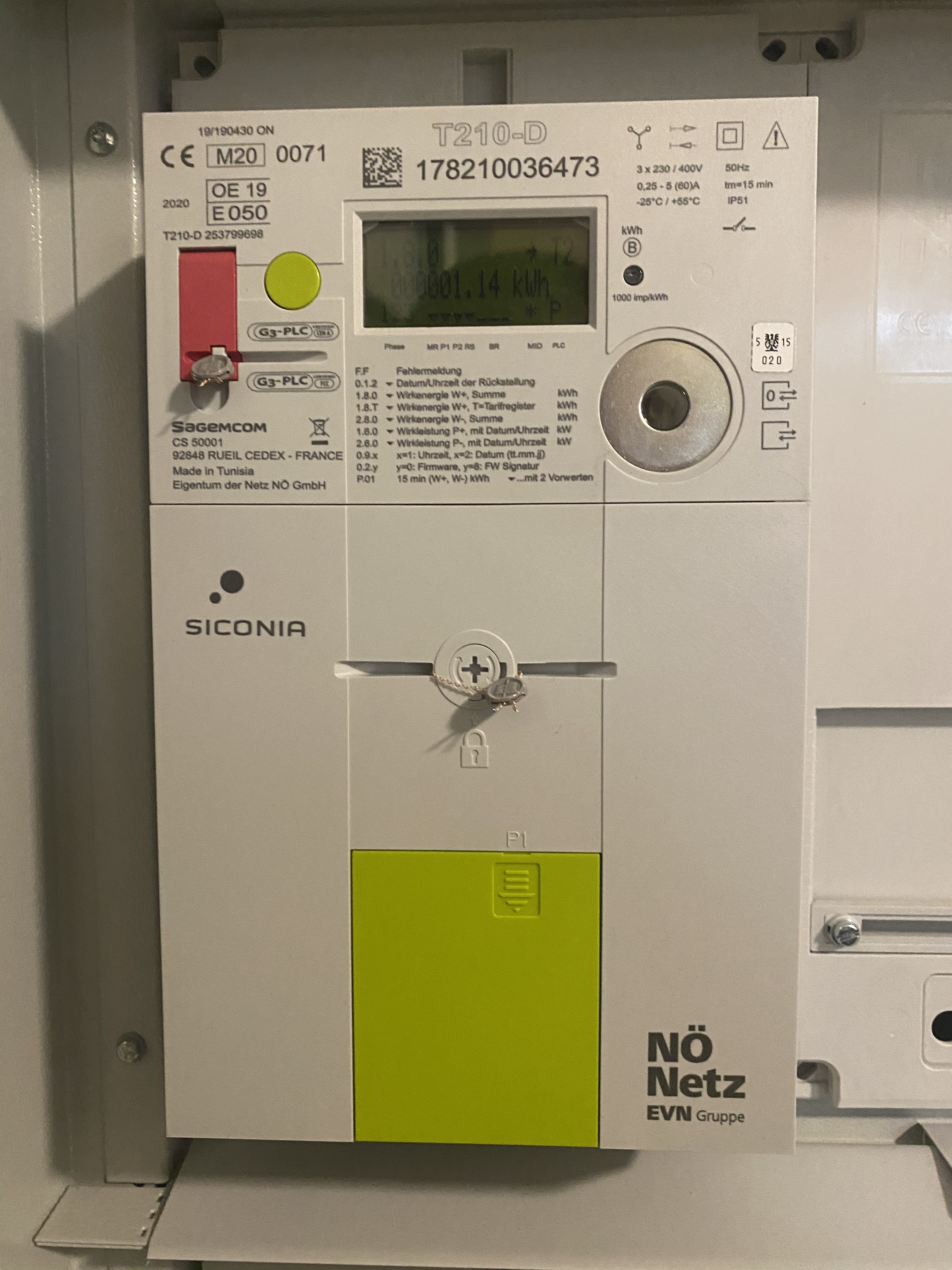

    Hallo allerseits,
    ich habe zu Hause schon den neuen Smart Meter Stromzähler von der EVN montiert bekommen.
    Siconia T210-D (Foto im Anhang)
    Weis jemand ob hier der IR Zähler Air von Loxone funktioniert?
    Oder gibt es einen alternativen sensor der den Zähler auszulesen kann, damit ich die Daten in Loxone bekomme?
    Der Smart Meter hat auch eine RJ12 Schnittstelle! Ist damit evtl. etwas möglich?
    Vielen Dank für Eure Hilfe.
    LG Harald

          ich habe auch den Zähler von der EVN bekommen und dachte mir ich lese die Daten mittels IR-Lesekopf von Weidmann und Raspberry aus.
          Hat auch soweit funktioniert, nur ich habe nur die Daten bekommen aber keine Werte.
          Habe dann nachgefragt und die Dame sagte mir das die Infrarotschnittstelle keine Kundenschnittstelle ist und dass das nicht funktioniert.
          Der untere Anschluss unter dem Grünen Deckel ist die Kundenschnittstelle (glaube RJ45), die funktioniert aber auch erst am Sommer.
          Oder habt ihr eventuell eine andere Lösung??
          Ansonsten wird wahrscheinlich nichts anderes übrig bleiden als auch die Kundenschnittstelle zu warten.....
          Danke vorab
          Markus

          Hallo, ich habe gestern mit dem Technischen Support der EVN Netz gesprochen, die IR-Schnittstelle bleibt der EVN zur Auslesung vorbehalten, unter der gelben Abdeckung wird eine Schnittstelle über einen Netzwerkstecker zur Auswertung zur Verfügung stehen.
          LG Mario

            wir haben vor kurzem die in der Steiermark verwendeten T210 erfolgreich ausgelesen.
            Nachdem sich die einzelnen Netzanbieter jedoch auf keinen österreichweiten Standard einigen konnten, ist es schwer zu sagen ob das Auslesen auch bei den bei EVN verwendeten Smartmeter gleich funktioniert..
            Wenn hier jemand von EVN seinen Strom bei Verwendung eines T210 bezieht und testen möchte, würden wir ein solches Gerät gratis zuschicken.
            Mehr Info über as Projekt auf www.shrdzm.com bzw. bei willhaben.at unter 'Smartmeter' und 'T210' suchen.

              Ich habe am Wochenende versucht die P1 Schnittstell einfach mal ins Netzwerk zu hängen, habe aber dann gesehen, dass das keine RJ45 Buchse ist, sondern eine 6 Polige Variante mit einem schmaleren Stecker.
              Hab den T210 vom Netz Niederösterreich mit Verbund Vertrag(aktuell)

                ja, es handelt sich um eine 6 polige Buchse (RJ12) bei der allerdings nur der dritte und vierte Pin für die MBus Schnittstelle verwendet wird. (bis zu +-36 Volt Spannung)
                Interessanterweise wird in der Steiermark der gleiche Smartmetertyp verwendet, dort wird über diese Schnittstelle jedoch nicht mittels MBus kommuniziert.
                Für die Pegelwandlung vom MBus zu einem normalen seriellen Signal mit ca. 5 Volt scheint die Verwendung eines TSS721ADR die wohl einfachste Variante zu sein.
                Wir sind gerade dabei dieses Bauteil noch in die Schaltung zu integrieren um die MBus Variante verwenden zu können.
                Nach aktuellem Stand wird es noch ca 2-3 Wochen dauern bis das ausgetestet werden kann.
                Wenn es soweit ist, würde ich mich melden...

                    Ist nicht wirklich Modbus sondern MBus, steht für Meter-Bus.
                    An sich auch nichts kompliziertes.
                    Bei dieser Art von Kommunikation werden die Daten vom Master (in dem Fall der Smartmeter) an den Slave mittels Spannungsänderungen übertragen. Eine Spannung von 32 Volt bedeutet eine 1 und eine Spannung von 24 Volt eine logische 0.
                    Wenn ein Slave zum Master was schickt, macht dieser das mittels der Modulation des Verbrauchs.
                    Scheint aber für die Smartmeter nicht relevant zu sein da die Kommunikation nur unidirektional vom Master zu Slave geht.
                    Damit aus den 32 Volt eine 1 und aus den 24 Volt eine 0 werden, braucht es einen Pegelwandler. In dem TSS721 scheint das so integriert zu sein so das man keine großartige Schaltung noch zusätzlich braucht.
