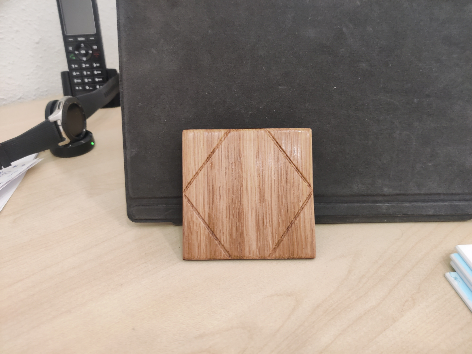

    Habe diese Woche einen Touch Pure mit defekter Glasabdeckung von Klartext gekauft.
    Meine Idee war schon lange die Bedienung der Sauna über einen Touch Schalter umzusetzen.
    Nach dem mir jeder abgeraten hat Glas zu verwenden da es zu heiß wird, habe ich nach einer anderen Lösung gesucht die optisch passt.
    Da kam mir der defekte Schalter gerade recht.
    Also habe ich ihn zerlegt, und das Glas entfernt, mit einer dünnen Holzschicht ersetzt.
    Jetzt kann ich das Ding in die Sauna montieren und meine Frau ist optisch auch zufrieden.
    Nur mal so zur Anregung....

    Hält denn der Schalter selbst die Temperatur aus? Ich hätte bei der Elektronik bedenken, ist ja kein mechanischer Schalter....
      • 7355
      Im Ofen bei 90°C funktioniert er ohne Probleme.
      Da er bei mir der Temperatur ja nur im Winter 1-2x die Woche dieser Temperatur ausgesetzt ist, denke ich das er das auch eine weile aushält.

        wie hast du den rest der Glasplatte runterbekommen?
          • 7355
          Das geht einfach in dem man das ganze bei 80-90°C in den Ofen stellt.
          Dabei wird der von Loxone verwendete Kelber weich, hält aber immer noch alles gut zusammen,
          Jetzt kann man wie beim Handy-Display mir einer dünnen Spachtel oder ähnlichen zwischen Gehäuse und Glas gehen und es nach und nach langsam ablösen.

            Hi Dieter,
            schaut echt gut aus und eine super Idee.
            wie hast du den die linien da so schön drauf bekommen.
            ich hab bei mir in der Sauna einen Touch Surface verbaut und diesen blöden Kleber auf dem Holz aufgeklebt und der hält nicht so toll. Die Frau meckert nämlich auch schon dauernd 🙈
            Gruß Marco
            Zuletzt geändert von hismastersvoice; 13.02.2021, 13:06.
              • 7355
              Bin halt ein guter Handwerker
              Quatsch, mein Bruder hat eine gut ausgestattete Werkstatt und sehr gute Fräsen.
              Dann einfach schön verschleifen und einölen.

                  Hallo Hismastersvoice,
                  vom zerlegten Gerät hast nicht zufällig ein paar Bilder gemach? Da muss ich meinen nicht zerlegen ;-)

                      Ui, das muss ich nachbauen, wie dick hast du die Holzschicht gemacht, dass er problemlos funktioniert?
                        • 7355
                        Das Holz ist genau so dünn/dick wie das entfernte Glas, 2,8mm.
                        Es reagiert sehr sauber, so das ich davon ausgehe das es auch noch etwas dicker funktionieren würde.

                          ich glaube du meintest 2,8mm
                          Gut aufgepasst
                          Klar 2,8mm, 28mm wäre ja schon etwas dick.
