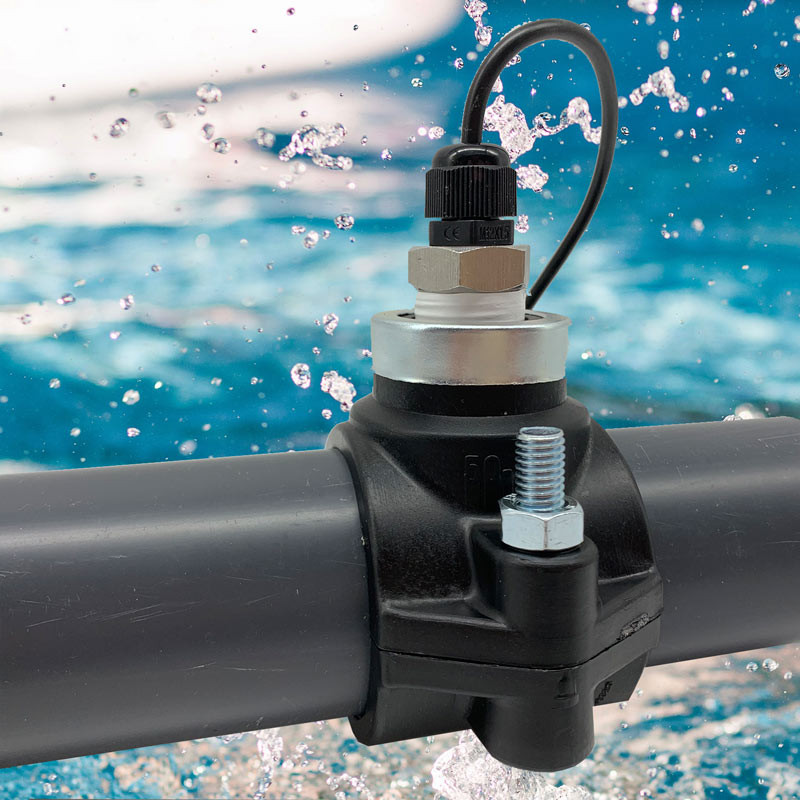

          • 06.01.2016
          • 1501
          Prof.Mobilux Sonst eventuell auch mit einer Anbohrschelle

            Ich kann mir nicht vorstellen, dass eine Tauchhülse in einem Skimmer ohne vorhandenen oder vom Poolbauer ordentlich vorbereiteten Muffenanschluss abgedichtet werden kann. Denn nur mittels Muffenanschluss für die Tauchhülse ist diese eigentlich gebaut.
            Wenn das nachgerüstet werden muss, wäre eine Möglichkeit eine Druckdichte Kabelverschraubung einzubauen, durch das ein geeigneter Kabelfühler mit entsprechender Schutzart für Kabel und Sensor (x8: Schutz gegen dauerndes Untertauchen) verwendet wird.
            Ich habe in meinem früheren Berufsleben viele private Hallen-Schwimmbäder und etliche Groß-Schwimmhallen automatisiert. Hier wurden die Becken-Temperaturfühler immer im PVC-Rohrsystem mittels verschweißter Muffe, alternativ mittels nachgerüsteter PVC-Anbohrschelle und V4A-Tauchhülse integriert. Für mich die beste Lösung, weil dann eine Beckenbeheizung erst Sinnvoll/möglich ist, wenn die Filterpumpe in Betrieb ist und eine Umwälzung stattfindet.
            Eine Alternative wäre vielleicht noch, wenn man das Messelement des Kabelfühlers außen auf der Skimmerwand verklebt und mit Styropor an den freien Flächen abschirmt. Ich bin der Meinung, dass es zwischen Wasser und Skimmeraussenwandung keinen bzw. nur einen geringen Temperaturunterschied gibt.
            Auf die Wasserzusammensetzung ist auch zu achten. Bei einem hohem Salzgehalt wie z.B. in einem Salzwasserpool z.B. frisst die Salzlösung sonst das Metall einfach nach kurzer Zeit auf. Deshalb ist eine Metall-Tauchhülse (z.B. Messing /VAxx) der ein Kabelfühlersensor zum Einsatz ungeeignet. Hier muss immer eine PVC-Tauchhülse im Rohrsystem verbaut werden oder der Metallanteil im Wasserkreislauf mit geeignetem Kunststofflack ummantelt werden.
