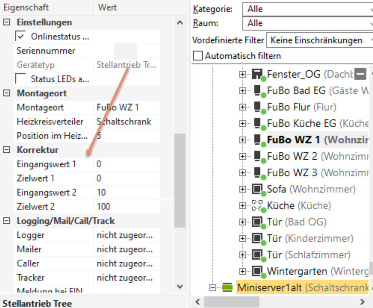

          schaue mal, ob die Wertekorrektur richtig ist:
          Eingang: Ausgang
          0:0
          10:100%

              Die Korrektur sieht bei mir so aus:
Ansichten: 285
Größe: 21,5 KB

              Ja er sitzt fest, wenn er sich einstellt bewegt er sich leicht.
              • Hoga
                • 29.11.2017
                • 678
                Ich habe das Problem jetzt gefunden. Da ist so ein kleiner Haarriss auf dem Stellmotor der dieses Übel anscheinend verursacht
