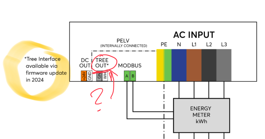

    Und hat schon jemand Erfahrungswerte mit dem Firmware-Update und der Freischaltung der Tree-Schnittstelle in der AIR Wallbox?
    Ist diese dann wirklich nur Ausgang? (Oder im Grunde ein Umbau auf die LOXONE Tree Wallbox?)
    Klicke auf die Grafik für eine vergrößerte Ansicht  Name: image.png Ansichten: 0 Größe: 119,6 KB ID: 427933
    Zuletzt geändert von peopleman; 29.03.2024, 09:19.
      orli kommentierte
      Dafür kommt irgendwann ein Tree Zähler....
    • peopleman
      peopleman kommentierte
      orli das wäre genial und macht auch super Sinn.
      Aber wird diese Schnittstelle dann NUR für so einen Zähler sein, oder ein vollumfänglich-funktionstüchtige Tree Schnittstelle.
      Mir geht es darum: ich habe eine Tree, und eine Air, die direkt nebeneinander montiert werden sollen.
      (Hatte seinerzeit das Frühe-Vogel-Angebot genutzt, da gab es beide Varianten.)
      Meine Frage nun, ob ich von der Air die Tree "versorgen" kann?
      orli kommentierte
      Denke nicht, dass du dort mehr als einen Zähler dran klemmen kannst. Die Modbus Schnittstelle darauf ist ja auch kastriert.

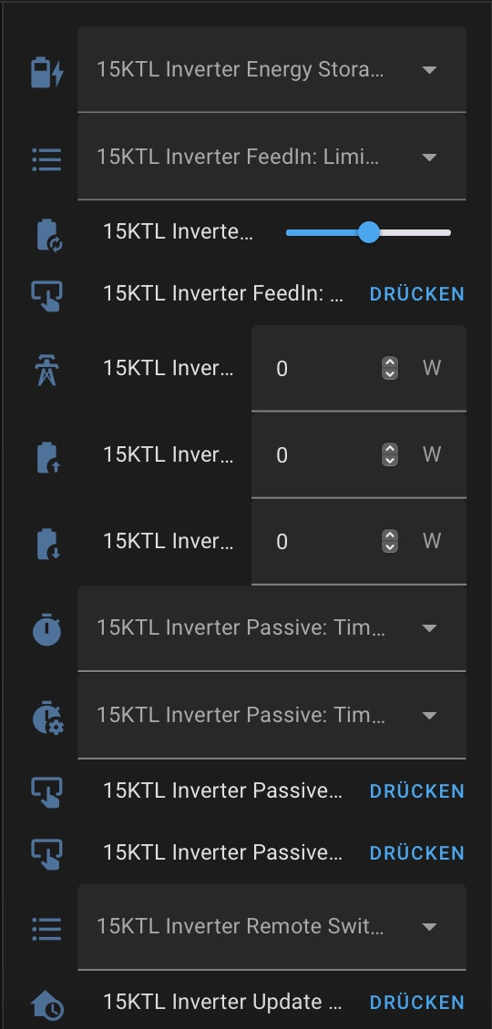

              hab mir jetzt home assistant eingerichtet und wollte gerade die solarX integration starten.
              ip adresse und port eingetragen. passwort? ! - verbindung fehlgeschlagen.
              hast du da vl. einen tipp? würde es gerne über den workaround: home assistant, solarX probieren. danke lg
              edit: sorry - hab schon rausgefunden. die native solarX integration funktioniert nicht, weil die firmware des wechselrichters zu neu ist. man muss also die solarX community integration verwenden, welche man bei einer home assistant Docker instanz nicht nutzen kann. schade
              edit2: es gibt doch eine möglichkeit, bei einer home assistant core instanz (docker) das community add-on zu installieren.
              das hab ich jetzt gemacht und meine config konne 13 Entitäten finden. mit welcher config steuerst du bei dir ceeage die maximale entladeleistung der batterie? ich würde gerne die entladeleistung auf 1000 watt bzw. 2,5 ampere limitieren, weil unser Haus diesen wert ca. braucht. der Rest (Auto) soll vom Netz kommen.
              Oder schaltest du in deiner config die batterie komplett weg?
              hier mal ein screenshot meiner optionen
Name: Image 26.09.24 at 22.24.jpg
Ansichten: 1059
Größe: 86,1 KB
              Zuletzt geändert von huawaJ; 26.09.2024, 21:31.

                #146
                huawaJ
                welchen WR hast du genau?
                Bei mir läuft es noch immer sehr gut mit der Solax Integration in Home Assistant. Bei Netzladung schalte ich die Hausbatterie komplett weg.
                Home Assistant läuft auf einer virtuellen Maschine auf einem Mini PC sowie ein Loxberry auf einer weiteren. Dort werden die Daten wie MQTT von Home Assistant an den Loxberry übertragen und von dort in Loxone. Der Weg zurück geht von Loxone direkt über die Anwendung PyLoxone in Home Assistant. In Loxone lege ich einen Schalter an welcher in Home Assistant auch als Schalter fungiert. Dort schaltet es dann einen Programmablauf ein (z.B. Ladeleistung der Hausbatterie reduzieren/erhöhen etc.). Vorteil ist, dass ich auch außerhalb der Loxone Config Anpassungen vornehmen kann wenn ich unterwegs bin.
                Der Sofar WR ist via Modbus an einem Waveshare Übersetzer angeschlossen. Dieser wandelt die Daten in Modbus TCP und macht sie so in Home Assistant sichtbar. Das Abfrageintervall liegt bei 1 Sekunde. Im Loxone Energieflussmonitor sind daher exakt die gleichen Werte abgebildet wie am Display des Sofar WR.
                Loxone bleibt das Hirn bei welchem alle Daten ankommen. Loxone entscheidet was gemacht wird und schaltet entsprechende Abläufe über Home Assistant. Ist beispielsweise das Auto übers Netz fertig geladen, wird das Haus wieder aus dem Hausakku bedient etc.

                  ich hab einen sofar solar hyd 15 ktl. zu beginn hatte ich auch das waveshare setup. nach einem firmware update am wechselrichter hat die kombi leider nicht mehr sauber funktioniert und ich hab mir das ethernet dongle von sofar gekauft. seitdem habe ich eine sehr stabile verbindung.
                  wieviel Entitäten bzw. einstellungen findet die solax konfig in deinem home assistant? bei mir sind es 13 stück.
                  home assistant läuft bei mir in einem proxmox container, in einem docker. also ich habe home assistant core, nicht die vollversion, die in einer virtuellen maschine laufen kann. soweit ich weiß, geht im container, also docker nur die core version von home assistant.
