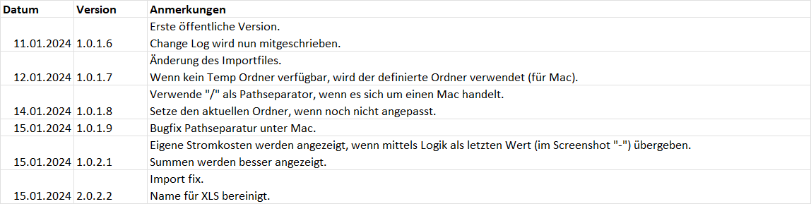

      Zusätzlich zur Mac Unterstützung und ein paar Verbesserungen (siehe Change Log im Excel File) kann man nun die zu verrechnenden, aber auch die tatsächlichen Kosten übernehmen und wahlweise im Report anzeigen.
      Die tatsächlichen Kosten können auch PV Strom oder Spotpreis abbilden, dafür muss man sich jedoch eine Logik bauen. Ein Beispiel in der Doku im Excel File.

        Version 1.0.3.1 beinhaltet nun eine Beispiel Config Datei für Loxone.

        Hier ein paar Screenshots, wie das Reporting derzeit aussieht:
        Konfigurationsseite:
Ansichten: 2482
Größe: 160,9 KB
        Importierte Daten (automatisch auf Vormonat gefiltert):
Ansichten: 2449
Größe: 133,4 KB
        PDF Export (bzw. Ausdruck):
Ansichten: 2443
Größe: 73,5 KB
