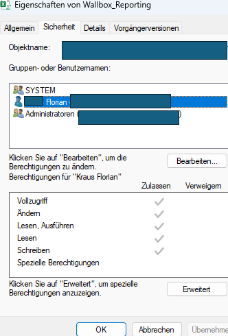

    Hi Paz,
    Version 1.0.5.8 - gerade noch einmal gecheckt und runtergeladen
    Windows Vollzugriff ist gewährleistet
    ​​Klicke auf die Grafik für eine vergrößerte Ansicht
Ansichten: 552
Größe: 22,7 KB

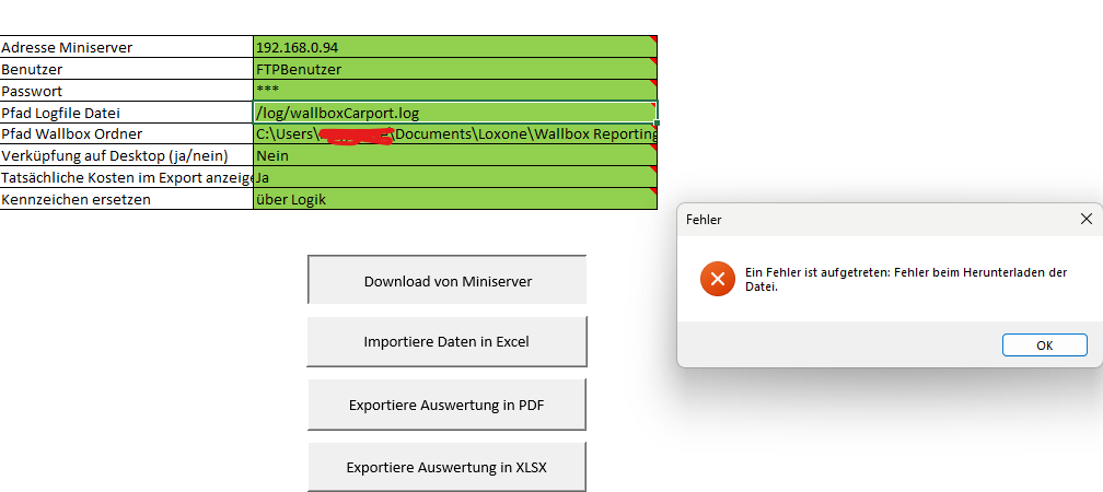

          Hallo Paz,
          Dank dir vielmals für deine Arbeit.
          Ich habe versucht alles bei mir nach deiner Anleitung umzusetzen, bekomme aber folgenden Fehler:
          Klicke auf die Grafik für eine vergrößerte Ansicht  Name: image.png Ansichten: 0 Größe: 34,4 KB ID: 446646
          Hast du vielleicht eine Idee?
          Was bei mir nach deiner Anleitung nicht ging war diese Berechtigung zu setzen. Diese hat bei mir gefehlt:
          Klicke auf die Grafik für eine vergrößerte Ansicht  Name: image.png Ansichten: 0 Größe: 35,4 KB ID: 446647

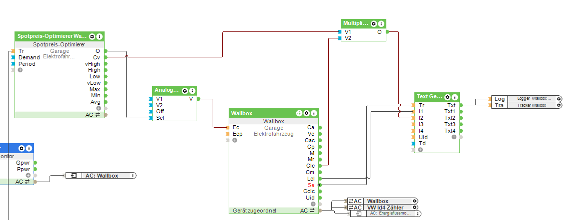

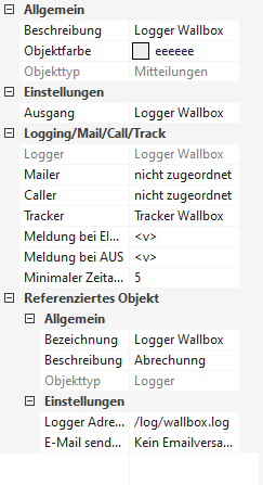

          Hier die Logger Einstellungen:
          Klicke auf die Grafik für eine vergrößerte Ansicht  Name: image.png Ansichten: 0 Größe: 16,6 KB ID: 446648
          Edit:

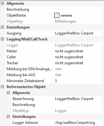

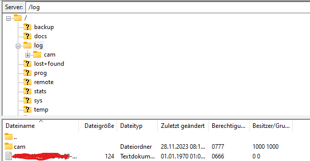

          FTP Verbindung klapp mit FileZilla. Allerdings gibt es im log Ordner den von mir angegebene log Datei nicht:
          Klicke auf die Grafik für eine vergrößerte Ansicht  Name: image.png Ansichten: 0 Größe: 18,9 KB ID: 446650

          • Paz
            Paz kommentierte
            OK, dein "Edit" hab ich nicht gesehen.
            Alles klar, dann wurde es tatsächlich vom MS noch nicht geschrieben. Somit ist ein Blick in die Config doch wieder spannend.

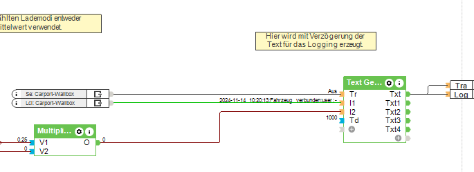

          So sieht die Config beim Textgenerator bei mir aus:
          • Paz
            Paz kommentierte
            Ist nicht sichtbar...
          • GeoPod
            GeoPod kommentierte
            Das Log File ist nicht sichtbar?
            Hast du vielleicht eine Idee woran es sonst hapern könnte?
          • Paz
            Paz kommentierte
            Sorry, nein :-)
            Das Config File ist im Forum nicht sichtbar 8-)

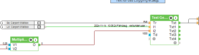

          #39
          GeoPod,
          hast du beim WB Baustein einen solchen Wert am Lcl nach dem Laden?
Ansichten: 369
Größe: 51,1 KB
          LG/Patrick
          • GeoPod
            GeoPod kommentierte
            Dank dir Patrick. Nach wieviel Zeit soll das den nach dem Laden kommen?
          • Paz
            Paz kommentierte
            Unmittelbar. Aber beim Config speichern ist es wieder weg.

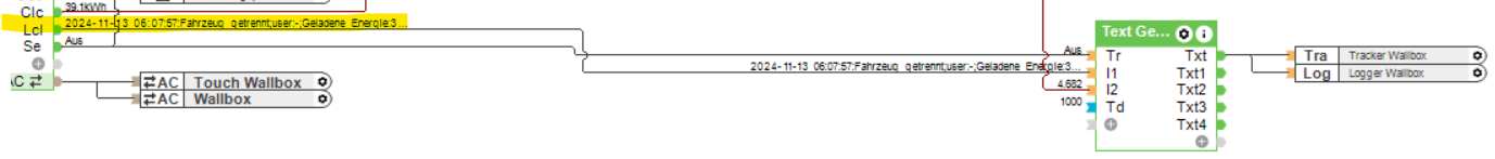

          • 20.01.2021
          • 552
          #40
          Ich habe um 10:15 das Laden aktive gestartet und nach einer Minute wieder gestoppt.
          Unmittelbar danach steht hier immer noch folgendes:
          Klicke auf die Grafik für eine vergrößerte Ansicht  Name: image.png Ansichten: 0 Größe: 13,5 KB ID: 446667
          Das stand auch vor dem Laden ab 10:15. Hast du eine Idee Paz?
          Edit:
          Die Uhrzeit ändert sich nach jedem "Miniserver Speichern" .... Hm das macht mich jetzt auch nicht viel schlauer...

            Es hat jetzt geklappt. Dank dir Paz
            Klicke auf die Grafik für eine vergrößerte Ansicht  Name: image.png Ansichten: 0 Größe: 10,4 KB ID: 446695
            Es lag wohl an 2 Sachen:
            1. ich hatte den logger umbenannt und nicht bei "Logger Wallbox" gelassen
            2. bei uns ist das Auto immer angeschlossen und wir starten das Laden immer manuell. Daher kam es nie zu einem "Lade stopp"
            Kann man 2. irgendwie umgehen?
            Was bedeutet die Spalte "Eigene Kosten"? und was macht der Tracker?
            Zuletzt geändert von GeoPod; 14.11.2024, 11:07.

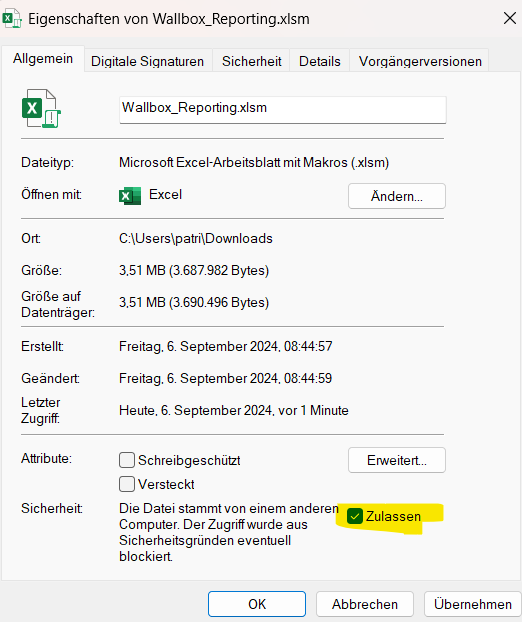

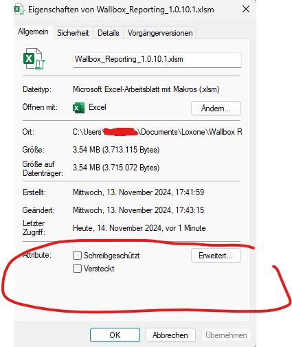

            ich habe diesen Thread hoch und runter gelesen. Ich bekomme trotzdem die Excel-Datei nicht geöffnet. Das Programm lädt und lädt und lädt. Habe ich etwas übersehen? Ich nutze Office 2016, ist die Version zu alt? Habt ihr sonst noch Tips, wie ich das Problem des Dateiöffnens in den Griff bekommen kann?
            Freue mich auf eure Tips!
            • Paz
              • 24.02.2022
              • 241
              #43
              Puuh, gute Frage...
              Im Explorer hast du das File "unblocked" oder "zugelassen"?
Ansichten: 322
Größe: 37,6 KB
              Die Bearbeitung im Excel hast du auch aktiviert? Wegen des VBAs?
              Hast du die letzte Version heruntergeladen?
              LG/P

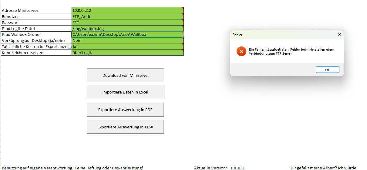

                Paz Das Tool schaut mega aus und ist genau was ich gesucht habe. Leider bekomme ich immer den Fehler bei der FTP Verbindung. alles mögliche schon probiert, makros + zugriff hab ich erlaubt. Hast du eventuell eine Idee? Verzweifle schon seit Tagen.. Klicke auf die Grafik für eine vergrößerte Ansicht
Ansichten: 282
Größe: 42,2 KB
ID: 449802 Klicke auf die Grafik für eine vergrößerte Ansicht
Ansichten: 268
Größe: 49,4 KB
ID: 449801 Klicke auf die Grafik für eine vergrößerte Ansicht
Ansichten: 264
Größe: 16,9 KB
ID: 449803Klicke auf die Grafik für eine vergrößerte Ansicht
Ansichten: 271
Größe: 2,5 KB

                  Hallo!
                  Nachdem einige mit FTP ein Problem haben, was ich bei mir nicht nachvollziehen kann, werde ich auch hier noch was ändern.
                  Leider ist derzeit etwas viel zu tun, da ich am Website/shop bauen bin. Aber ich hab es auf meiner Liste gaaanz weit oben (fast ).
                  LG/P
