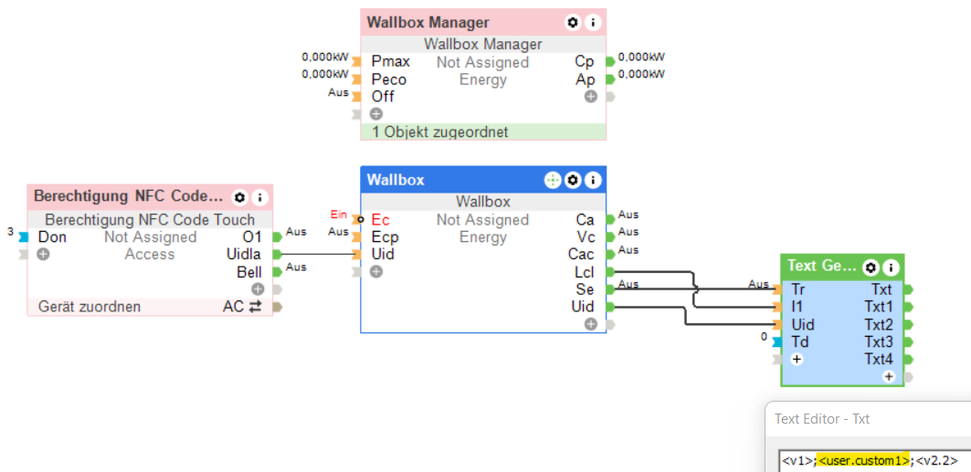

    Danke habs jetzt mal umbenannt. kann mir kurz einen Anhaltspunkt liefern? unter denn User Attributen gibt's ja die Benutzer definierten Felder. Da hab ich das erste in Kennzeichen umbenannt.
    Leider Lade ich nicht alleine an der Box ist für die Ganze Familie mit 10 Elektro Autos.
    werde es morgen Vormittag mal wieder Testen.
    • Paz
      • 24.02.2022
      • 241
      In deinem Fall kannst du es mit <user.custom1> lösen, sofern du die UID an den Textbaustein übergibst:

      • HIS-Loxone
        • 562
        Paz
        danke funkt echt super.
        glaubst du bekommst du die anderen Felder noch in dein Excel
        firstname, lastname, email, phone, company, department, usw. das währe für viele echt hilfreich.

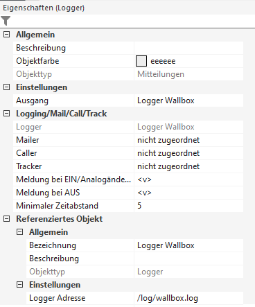

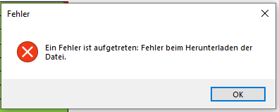

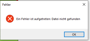

            Ich wollte das auch ausprobieren, bekomme aber immer wenn ich auf "Download aus Miniserver" klicke die Fehlermeldung, dass die Datei nicht gefunden wird.
            Ich vermute, damit ist die Log-Datei gemeint?
            Diese ist aber definitiv auf der SD-Karte des Miniservers unter /log/wallbox.log.
            Ich kann die Datei auch per ftp runterladen und mir die darin gespeicherten Ladedaten ansehen.
            Ich habe es bisher unter MacOS und unter Windows probiert und immer dieselbe Fehlermeldung erhalten und weiss jetzt nicht mehr weiter.
            Hat noch jemand eine Idee, wo ich nach dem Fehler suchen könnte bzw. was ich noch ausprobieren könnte?

            • HIS-Loxone
              • 562
              Das liegt leider an einem Fehler im ftp Stack des Miniserver. Da wird eine ftp Session nicht geschlossen.

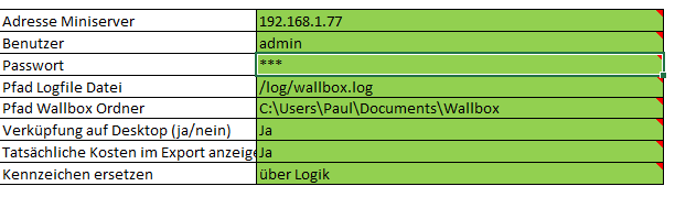

                Paz hier ein paar Screenshots - wie gesagt, vielleicht sehe ich den Wald nicht
                Das Log-File kann ich per FTP vom Miniserver laden, es sind auch die ganzen Ladedaten drin gespeichert...
Ansichten: 810
Größe: 4,4 KB
ID: 428704 Klicke auf die Grafik für eine vergrößerte Ansicht
Ansichten: 806
Größe: 4,0 KB
ID: 428705 Klicke auf die Grafik für eine vergrößerte Ansicht
Ansichten: 799
Größe: 17,4 KB

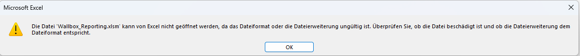

                      Hallo, bekomme folgenden Fehler nach dem Aufrufen der XLSM-Datei:
Ansichten: 485
Größe: 8,9 KB
ID: 440374Kann jemand bitte helfen?
                      Danke + LG
                      Flo
                      • Paz
                        Paz kommentierte
                        Hallo Flo!
                        Hm, ist die Datei frisch heruntergeladen?
                        Ist das ein Privat- oder Firmencomputer?
                        Kannst du sie mal testweise als xls umbenennen und nochmal probieren? Da kommt dann zwar eine andere Fehlermeldung, aber mit "Ja" müsste sie trotzdem geöffnet werden.
                        LG/Patrick
                      • exilpfaelzer
                        exilpfaelzer kommentierte
                        HI Paz,
                        Sowohl vom Dienst-PC wie auch vom Privat-Rechner, Datei ist frisch runtergeladen.
                        Ich hatte sie auf meinem Dienst-PC vor einigen Monaten testhalber (als ich noch kein E-Fahrzeug hatte) gestartet, da lief sie - nur halt keine Verbindung zum Miniserver aber aufgegangen ist sie.
                        Umbennenung auf XLS und Aufruf (mit von dir angesprochener Fehlermeldung) hat geklappt. Habe jetzt ein XLS mit div. Text (Navigations Menu etc.)
                        Vermutest du Marko-Sicherheitseinstellungen? Mich wunderts ja, dass es schon einmal auf dem Rechner lief
                        Danke für deinen Support!
                      • Paz
                        Paz kommentierte
                        Spannend. Also Version 1.0.5.8?
                        Im Explorer hast du die Datei in den Eigenschaften "unblocked"?
