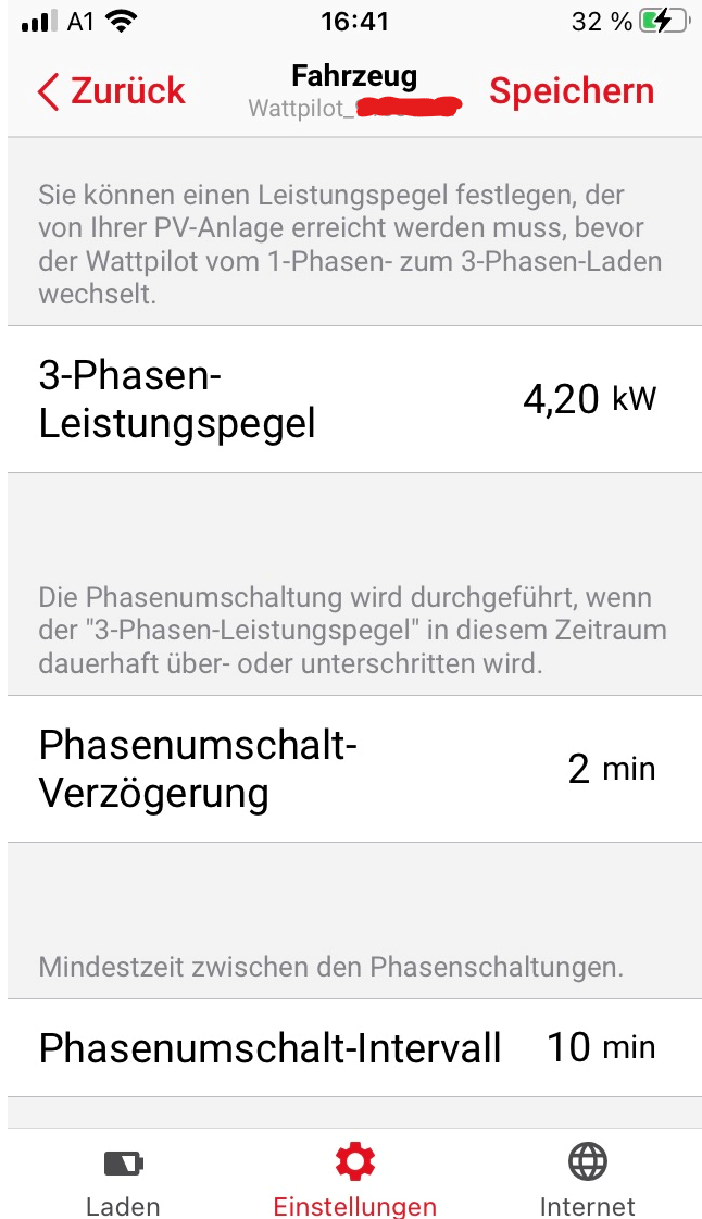

                Frage an die User die schon eine Loxone Wallbox betreiben: wie lange ist bei euch der Phasenumschaltintervall (min. Zeit 1 bzw. 3Phasen nicht Verzögerung bis die Wallbox wieder lädt)
                Anbei die Voreinstellungen von einem Fronius Wattpilot
                Klicke auf die Grafik für eine vergrößerte Ansicht  Name: image.png Ansichten: 0 Größe: 284,7 KB ID: 397853

                  Hi Alex, genau die selben Fragen stelle ich mir auch. Hab meine Wallbox seit gut einer Woche. Die Phasenumschaltung gefällt mir nicht. Würde gerne in der config eine Logik einbauen, welche nach Umschaltung mindestens 5 oder sogar 10 Minuten im eben geschaltenen Zustand bleibt. Auch würde mich die Leistungsgrenze interessieren, bei welcher tatsächlich umgeschalten wird. Ist es bei hochschalten 230V*6A=3,680kW und bei herunterschalten 3,681kW?
                  Vielleicht bist du ja schon weitergekommen bei dem Thema :-)
                  Notlösung ist ein Baustein gleitender Mittelwert von min. 5-10 Minuten am Leistungseingang LMx
                  Bei meinem Leihauto Q4 50 Etron ging der Laderegler hoch und runter das einem schlecht wurde.
                  Die Wallbox kann dem Auto nur von 6-16A in 1A Schritten sagen wieviel er max. laden darf und der Laderegler macht dann sein eigenes Ding - also alles nicht so genau da der Energiemanager ohnehin nachregelt - genau ausregeln kann man aus meiner Sicht ohnehin nicht mit der Wallbox
                  ich hab mir ein Go-e geholt und bau das von Fronius sinngemäß nach
                  Loxone dürfte in diesem Bereich noch keine Erfahrung gesammelt haben
                  Gerade nach der Phasenumschaltung können einige Fahrzeuge einschlafen und brauchen ein Ausstecken per Befehl

                Ich stand jetzt nicht mit der Stoppuhr daneben aber ich würde tippen so knapp eine Minute dauert es bis ich die Wallbox wieder laden sehe. Worum genau geht es dir?

                  1 Minute wird der Umschaltvorgang dauern aber die Box soll nicht ständig den Schütz schalten und daher gibt es die Mindestlaufzeit im jeweiligen Phasenbetrieb. Bei der Go-e mach ich das mit einem 5 Minutenwert.

                    Wenn ich Leistung vom Energiemanager bekomme und es etwas wolkig ist, "taktet" mir die Box auch zu oft. Das würde jede andere Box auch tun, daher habe ich mir einen Mittelwert von glaube 3 Minuten eingebaut damit nicht ständig die Phasen gewechselt werden.

                      Genau das meine ich und das kann auch für den Laderegler nicht optimal sein.
                      Da sollte Loxone einen Parameter einbauen sonst taktet das im Minutentakt wenn da nur der Energiemanager inzwischen ist.
                      Fronius min. 5 Minuten Laufzeit eingestellt 10min
                      openWB früher 8Minuten mittlerweile dürft es einen Slider geben mit 15min ab Werk

                        Ja, nur mit dem Energiemanager ist das in der Tat nicht optimal. Hat halt den Nachteil, dass man im schlimmsten Fall bei Fronius 4:30 Min Strom aus dem Netz oder Akku (wenn vorhanden) ziehen muss. Aber besser als den Laderegler im Auto auf Dauer zu schrotten. Keine Ahnung was dort ein optimales Setting ist.
