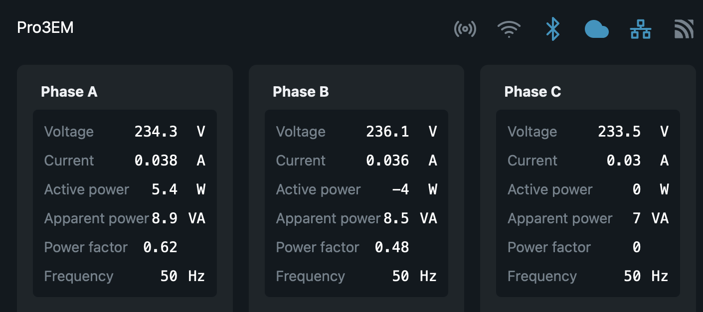

    Meinst du diese Ansicht?

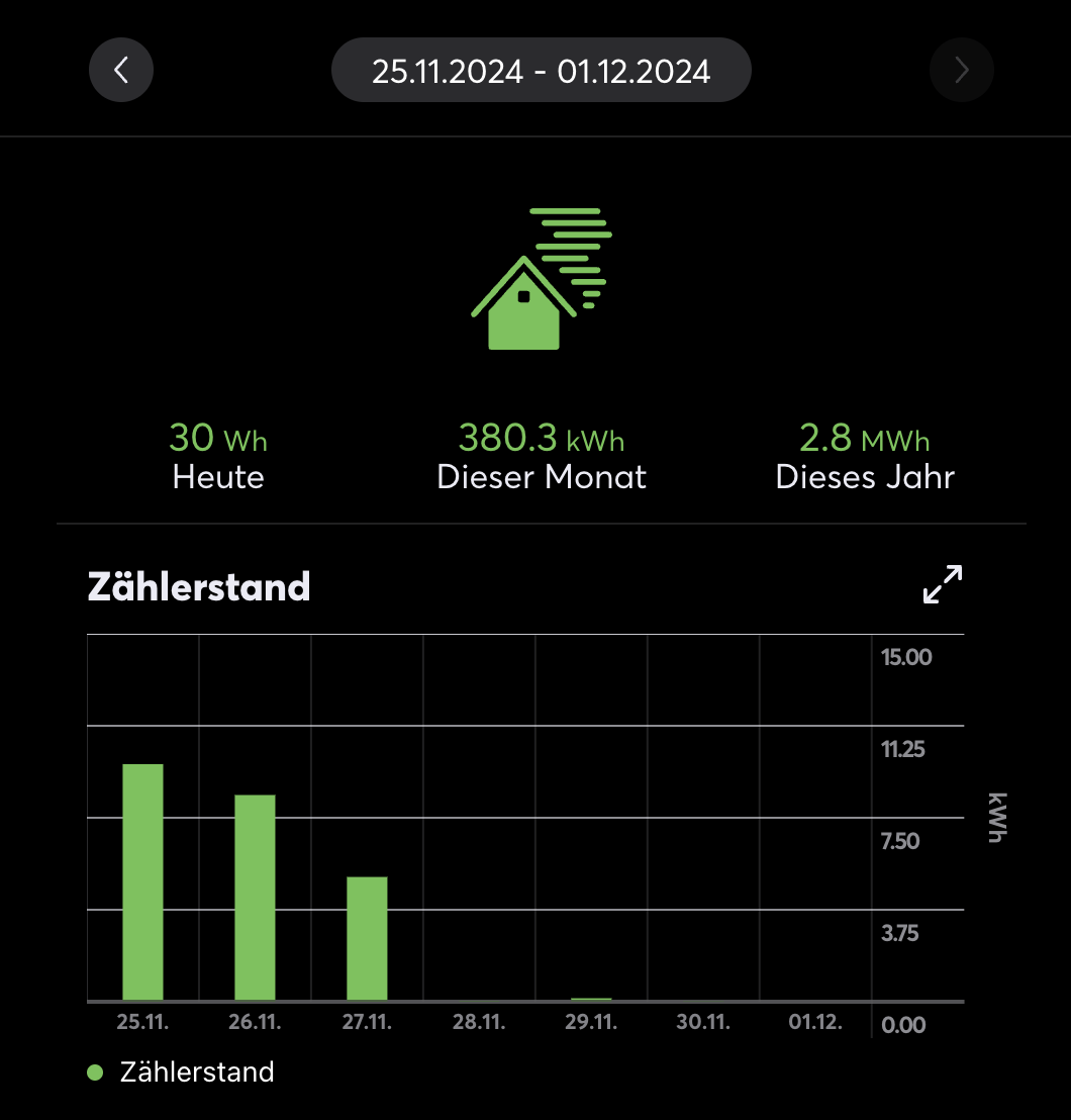

    Hier auch noch meine Statistik, da sieht man sehr gut, als der EVU-Zähler rückgebaut wurde und ab Mittwoch Nachmittag dann der Shelly Pro3EM übernimmt.
    Was mich wundert, dass man einmal 5,4W und einmal -4W sieht.

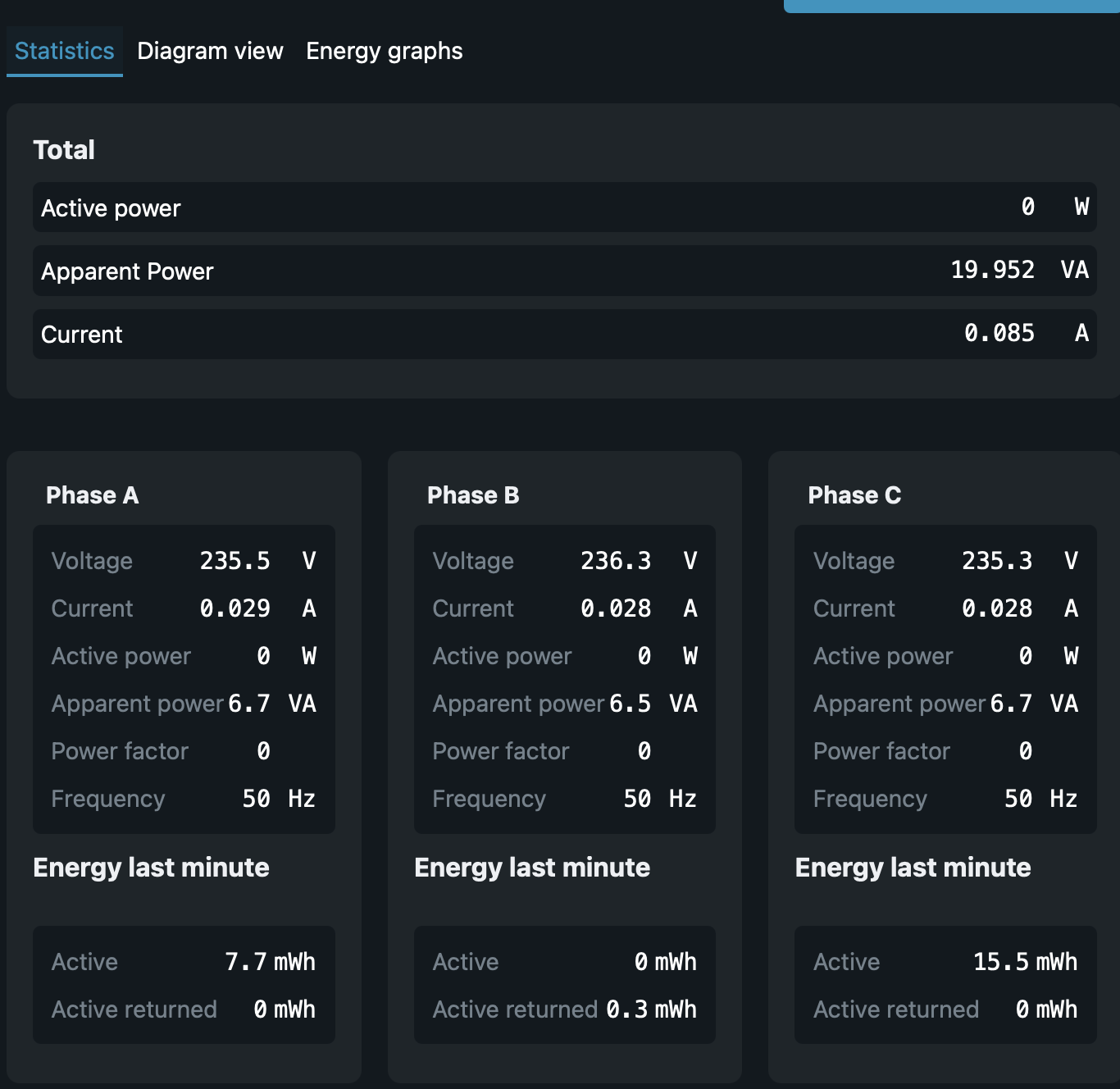

      ja die linke bräuchte ich wenn die WP läuft
        Meinst du diese Ansicht? Sorry bin mir grad nicht sicher, was du genau meinst.

          • 4401
          #34
          Ja aber wenn sie läuft sonst kann ich nichts beurteilen!
          Kann es sein dass die Wandler nicht richtig fest in der Buchse sind?
          Zuletzt geändert von AlexAn; 30.11.2024, 10:40.

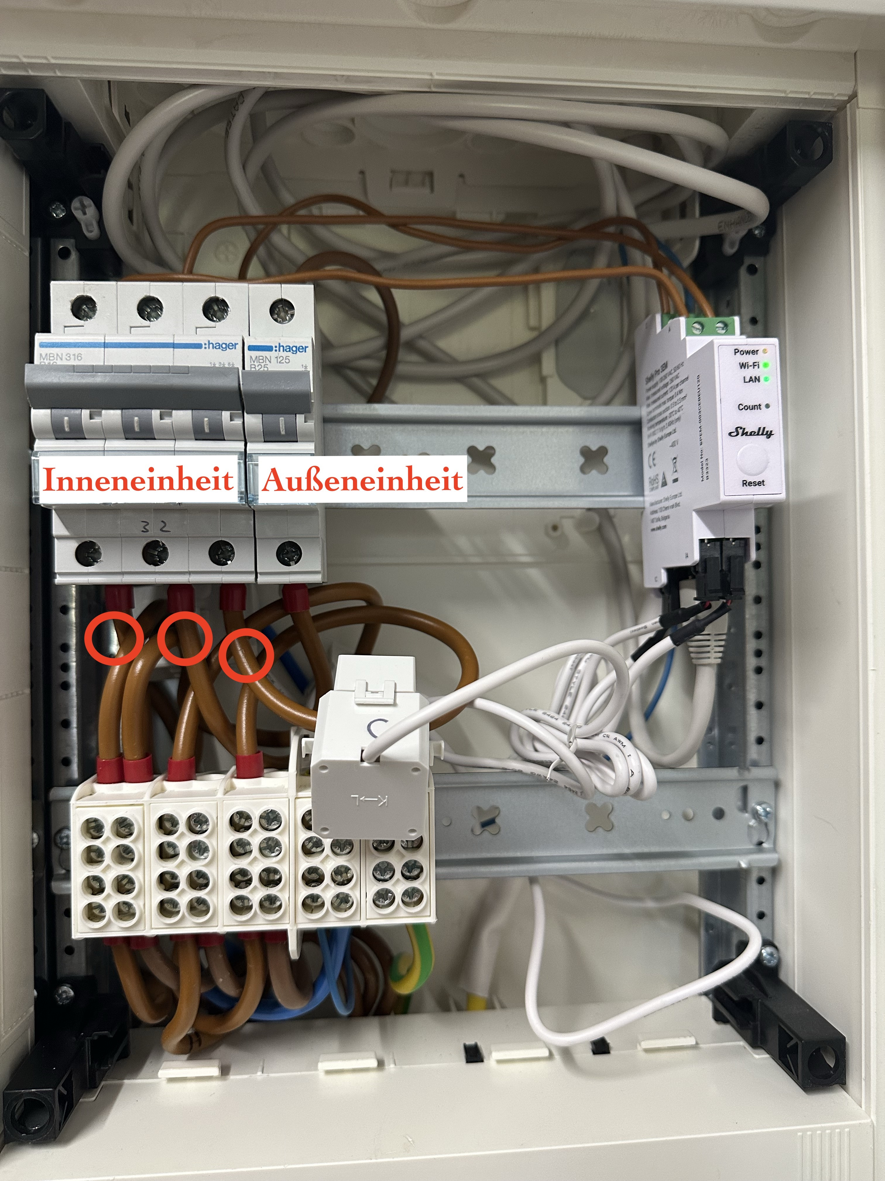

            Also gerade läuft die Außeneinheit.
            Die Wandler habe ich alle nochmal überprüft die stecken richtig.

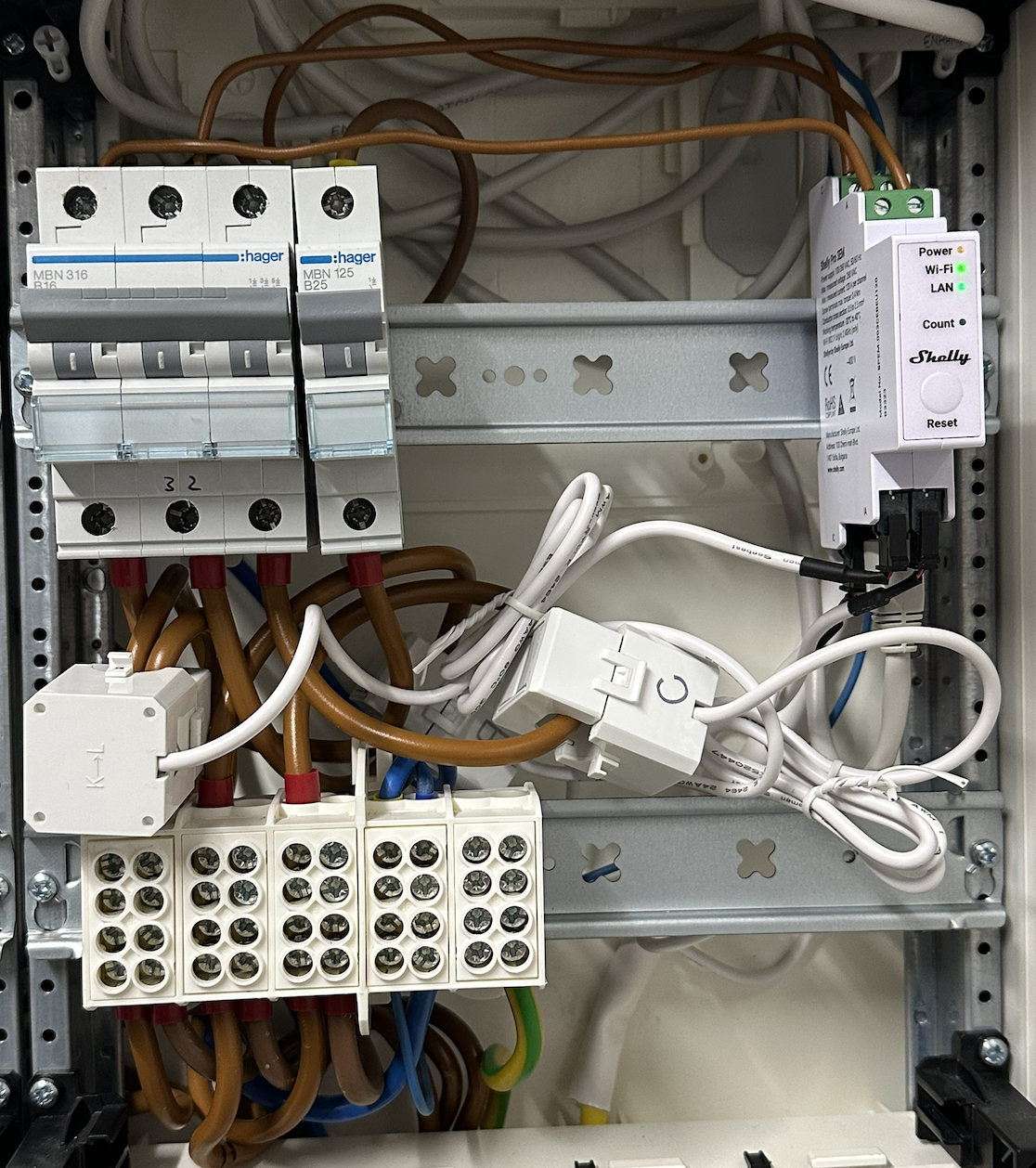

            Ist das denn überhaupt richtig verkabelt? Die Spulen sind vor der Sicherung angeklemmt und erfassen ja auch nicht die Außeneinheit.
            Den Shelly habe ich selbst besorgt, der Elektriker hat mir das Gerät "nur" eingebaut; der wird mir hier vermutlich nicht groß weiterhelfen (könnnen).

ID: 448091 Klicke auf die Grafik für eine vergrößerte Ansicht

              • 4401
              #36
              Vor oder nach der Sicherung ist bei den Wandlern egal!
              Wichtig ist nur dass der Wandler den Betriebsstrom erfasst den man messen möchte und da würde ich vermuten da liegt der Fehler. Kann leider nicht erkennen wo was genau hin geht.

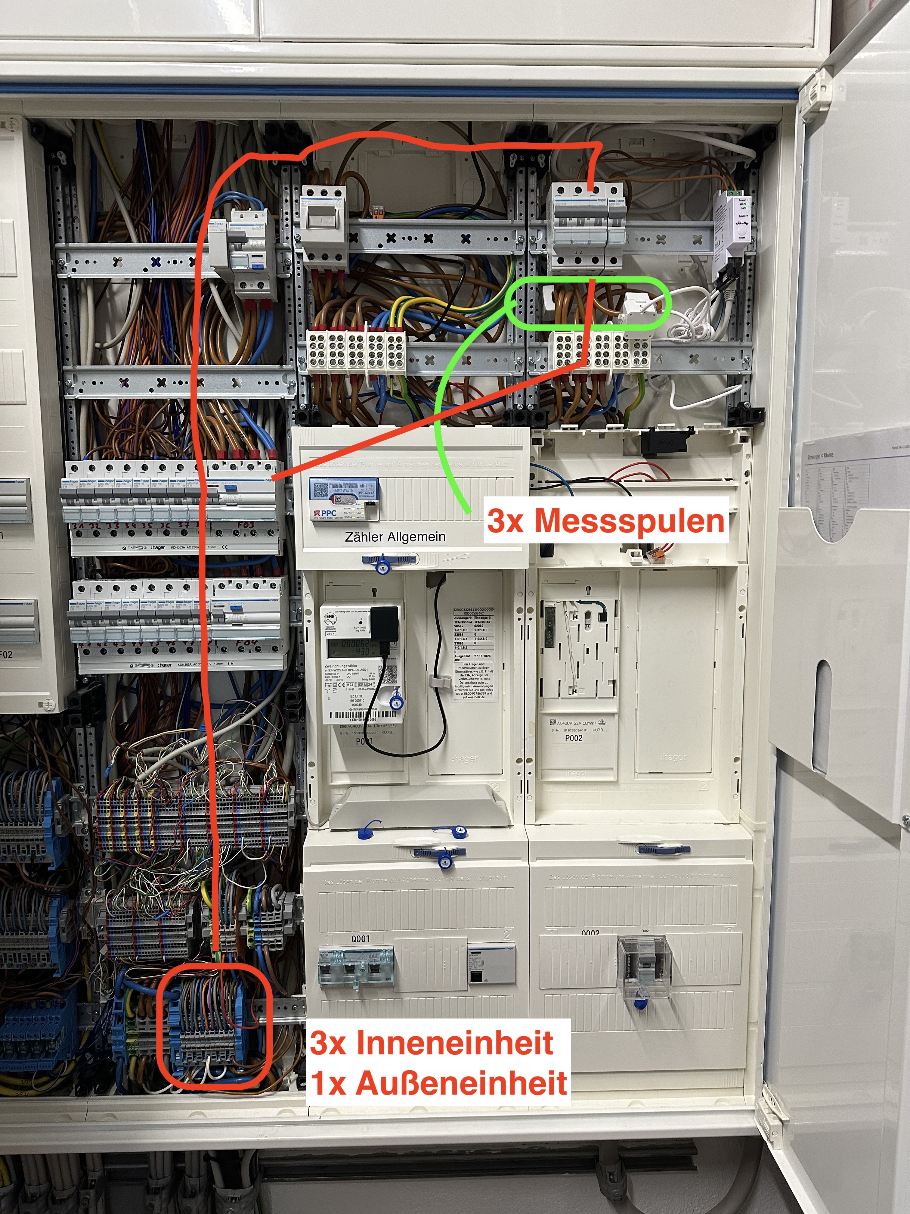

                Hab jetzt mal geschaut, wie das verkabelt ist.
                Also oberhalb der Sicherungen wird 4x braun auf die Reihenklemmen für die Wärmepumpe geführt.
                Unterhalb der Sicherung (dort wo auch die 3 Messspulen sitzen), wird u.a. zB auch auf F03 geführt.
                Allein das die Außeneinheit nicht erfasst wird, kann doch nicht korrekt sein, wenn ich (wie vorher) den Gesamtverbrauch der Wärmepumpe erfassen möchte.

                  So wie es aussieht hat deine WP keinen FI!
                  der Klemmbock rechts oben hat:
                  L1 1xAnspeisung und 3Abgänge
                  L2 und L3 1xAnspeisung und 2 Abgänge

                    Dafür das das nen Elektriker gemacht hat sieht das auch Spannend aus...
                    Auf deinem Bild vom Stromkasten hast du ja eingezeichnet kommt von FI3 geht nach Sicherung leider sind auf dem bild die Abgänge der Sicherung schwer zu sehen.
                    Ich persönlich würde die Klemmen an den abgängen rein machen dann weiss ich auch was ich messe...

                          #43
                          Also auf dem bild wo ausseneinheit und innneneinheit drauf steht sieht man dann ganzklar das die ausseneinheit mit an dem Anschluß der ersten Phase mit dran ist..!
                          Ich würde einfach den Wandler über beide Kabel machen und dann hättest Du aussen Einheit 1Phasig und Inneneinhait 3 Phasig dran aber eben halt nicht einzeln.

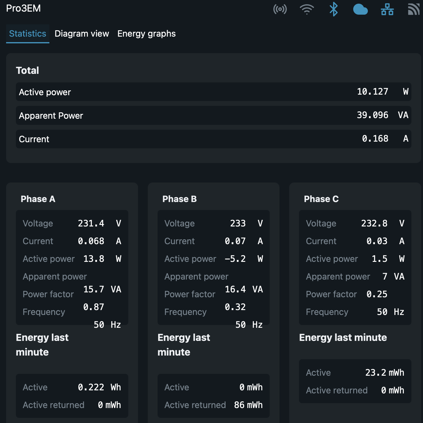

                            • 2099
                            #44

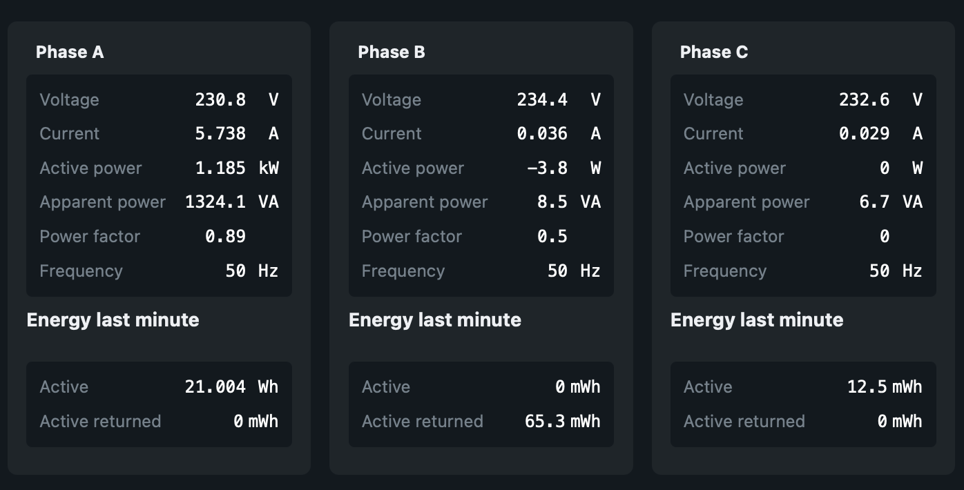

                            Spion Mega !!! OK jetzt sehen die Daten viel realistischer aus. Bei Phase B ist immer mal ein negativer Wert, was mich wundert. Allerdings ist die Messspule korrekt befestigt.
                            AlexAn habe eine Weishaupt-WP, da konnte ich in der Anleitung jetzt nichts zu finden, aber da kann ich ja "meinen" Eli mal anrufen und fragen.

                              Na prima...das mit dem Negativen Wert ist komisch...aber wenn der immer mal wieder nur -3,8W ist würde ich mir keine Gedanken machen und es als Meßfehler des Shellys abtun. Bei meinem Shelly Pro der misst pro Phase ca 6,5W obwohl alle Sicherungen drausen sind..?? HM aber is dann so..
