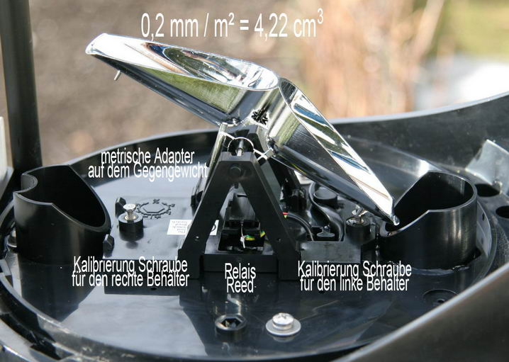

                Ich kann den DAVIS Regenmesser empfehlen (läuft bei mir seit 8 Jahren ohne Probleme). Misst mechanisch mit einer Kippwaage und gibt pro 0,2mm einen Impuls mit einem Reedkontakt. Auch die Befestigung ist professionell mit einer Mastschelle möglich, und oben sind sogar "Spieße" zur Vogelabwehr angebracht:

                  Alter Schwede der Preis ist aber auch nicht ohne...
                  Macht im Prinzip auch nichts anderes als: https://www.amazon.de/JISADER-Regenm...d39&th=1&psc=1

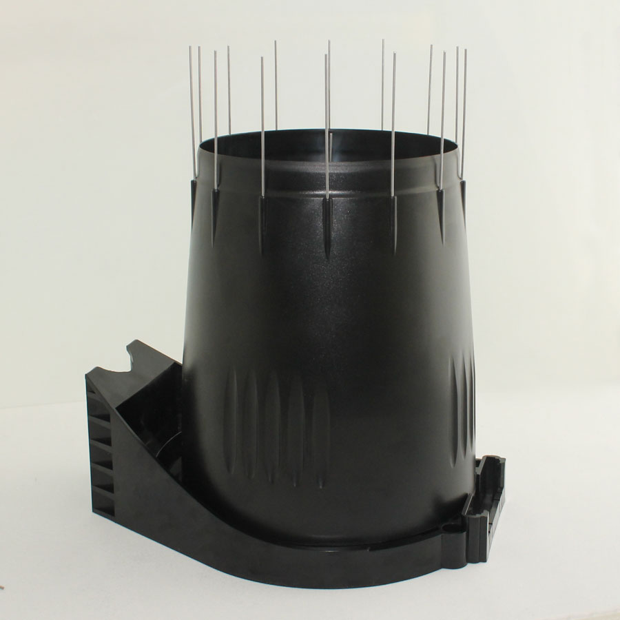

                  selbst die o.a. Edelstahlvariante (https://de.aliexpress.com/item/1005005904015148.html) liegt inkl. Versand unter 100 € / mit Pulse knapp 86 € (jeweils plus Zoll).
                • marcb
                  marcb kommentierte
                  bei der Edelstahlvariante fehlt halt noch die Vogelabwehr und die Masthalterung, das wäre mir der Aufpreis für DAVIS wert (die aktuelle "aerodynamische" Version kostet bei Amazon 129€ und bei Otto 110€)

                Heizung habe ich nicht, wenn sich bis zu 20cm Schnee ansammeln werden die halt gemessen wenn er wieder taut.
                Ich gebe lieber ein paar Euro mehr für etwas robustes aus, das dann > 10 Jahre funktioniert, als dauernd aufs Dach zu steigen weil ein Vogel sein Nest drauf baut oder sich zum Kacken draufsetzt, der Kunststoff spröde wird etc.

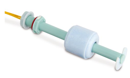

                  Für die Füllstandsanzeige meiner Zisterne (1,5m2) habe ich 3 Schwimmerschalter (mit Magnetkontakten)
Ansichten: 562
Größe: 76,4 KB
ID: 415116Fa. Pollin, 4,50€​
                  an einem verzinkten Metall befestigt und von oben eingehängt, das funktioniert sehr zuverlässig und mir reichen die 3 Stufen >200l, >600l und >1000l.

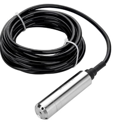

                  Alternativ hatte ich folgenden Füllstandssensor für 40€ gefunden (wird eingetaucht und liefert 1-20mA):

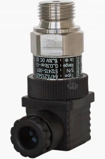

                  Eine weitere Option wäre der Loxone Drucksensor (oder vergleichbar), der muss allerdings außen am Tank ganz unten angebracht werden.
                  Ich habe ihn an mehreren zusammengeschalteten Paletten-Tanks am Auslauf eingebaut. Die Messgenauigkeit ist hervorragend, läuft seit 7 Jahren problemlos.
