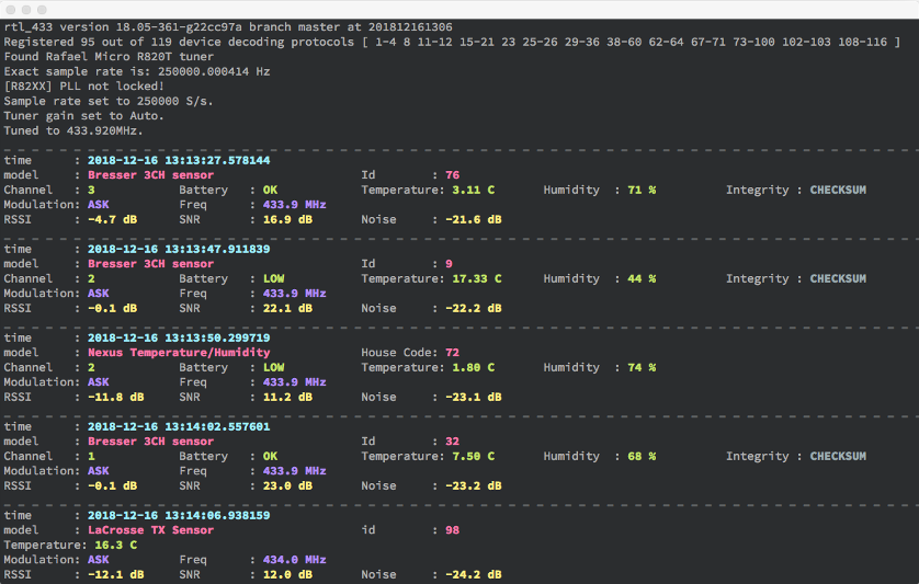

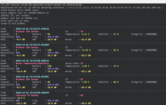

    Gude zsamme,
    hier mal ein neues Plugin was das Thema Sensorik unterstützt. Mit Hilfe des Plugins ist es möglich auf allen möglichen ISM Bandbreiten (433.92Mhz, 868.3 Mhz usw.) Sensoren auszulesen und die empfangenen Daten per MQTT dem MS zur Verfügung zu stellen.
    Hierfür wird eine DVB-T USB Stick benötigt der über die Spezifikationen RTL-SDR (RTL2838) verfügt. Derartige Sticks sind ab ca. 15€ (Alibaba) bis hin zu 90€ zu haben. Die günstigen tun es aber für unsere Anliegen vollkommen.
    Derzeit werden ca. 250 unterschiedlichste Sensoren unterstützt, angefangen von div. Temperatur, Feuchtigkeitssensoren, Wetterstationen (vom Nachbarn z.B.), Poolthermometer, Door/Window Sensoren, Durchflussmengensensoren, TPMS Sensoren usw. Die Anzahl der unterstützten Sensoren ist ständig wachsend.
    Nach der Installation des Plugins (mit connecten USB Stick) können die Frequenzen (bis zu 4 unterschiedliche) eingestellt werden und das Plugin sucht/empfängt dann die Daten und pusht sie per MQTT. Um ein ungewolltes mitschneiden von Daten des Nachbarn zu verhindern können die benötigten Sensoren auch einzeln selektiert werden.
    Wer z.B. über keine Wetterstation außen verfügt kann hier mit 15-20€ Einsatz die Daten vom Nachbarn nutzen. 😉
    Das Plugin ist ab sofort über loxberry.wiki oder direkt über Github https://github.com/Liver64/LoxBerry-...ags/v1.0.0.zip verfügbar.
    Link zum ​ Wiki: https://wiki.loxberry.de/plugins/radioscanner/start
    Viel Spaß damit
    Gruß Olli
    Bsp. Daten:
    Klicke auf die Grafik für eine vergrößerte Ansicht  Name: rs.png Ansichten: 0 Größe: 204,4 KB ID: 412619
    Liste der unterstützen Sensoren: sensoren.txt

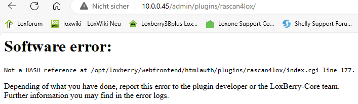

        Vermute mein Fehler kommt daher dass er keinen passenden Stick findet:
        Klicke auf die Grafik für eine vergrößerte Ansicht  Name: image.png Ansichten: 0 Größe: 23,9 KB ID: 412750
        Log im Anhang.
        Loxberry 3.0.0.6
        Radio Scanner 1.0.0 ohne Fehler installiert
        Ich geh mal per Putty rein...
        • Liver_64
          Liver_64 kommentierte

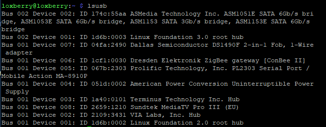

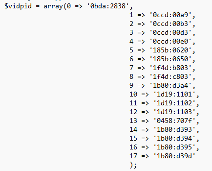

          führe mal lsusb aus und prüfe ob die ID in der bin/get_dongles.php Array vorhanden ist
        • 4596
        Klicke auf die Grafik für eine vergrößerte Ansicht  Name: image.png Ansichten: 0 Größe: 29,4 KB ID: 412766
        Mein Stick wäre der Sundtek
        Klicke auf die Grafik für eine vergrößerte Ansicht  Name: image.png Ansichten: 0 Größe: 8,9 KB ID: 412767
        Hatte gehofft mein Sundtek (einer von 3 DVB-T Sticks) könnte den Chip haben aber wenn der nicht passt dann wird das Plugin gar nicht starten oder ?

          füge ihn doch mal dazu und dann rtl_433 -f 868.3m -F kv und warte
        • Liver_64
          oder einfach rtl_eeprom eingeben, der Befehl prüft ob dein Stick den Chip nutzt
          No supported devices found - vielen Dank - geh mal shoppen

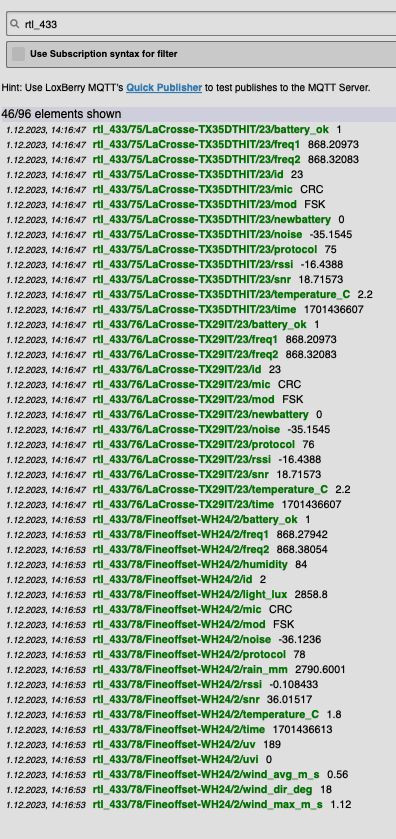

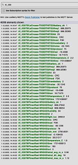

          ich habe den hier (@Liver_64 das scheint derselbe wie deiner zu sein) erfolgreich einbinden können:
          https://www.amazon.de/dp/B09Z27VTFL?psc=1&ref=ppx_yo2ov_dt_b_product_detail s
          Nur wie finde ich jetzt raus, welcher meiner Nachbarn welches Gerät benutzt!?
          Klicke auf die Grafik für eine vergrößerte Ansicht  Name: WhatsApp Image 2023-12-01 at 14.19.33.jpg Ansichten: 0 Größe: 179,7 KB ID: 412945
          • Liver_64
            2x Temp Sensoren, 1x Wetterstation
            Die Wetterstation ist das "Boot" von FOSHK - musst Dich einfach mal umschauen wo die hängt :-D
            t_heinrich kommentierte
            Nicht das die Nachbarn die Polizei rufen, wenn ich mich so auffällig umschaue. :-P

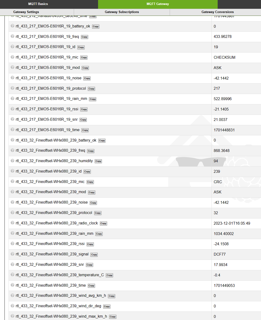

          • 4596

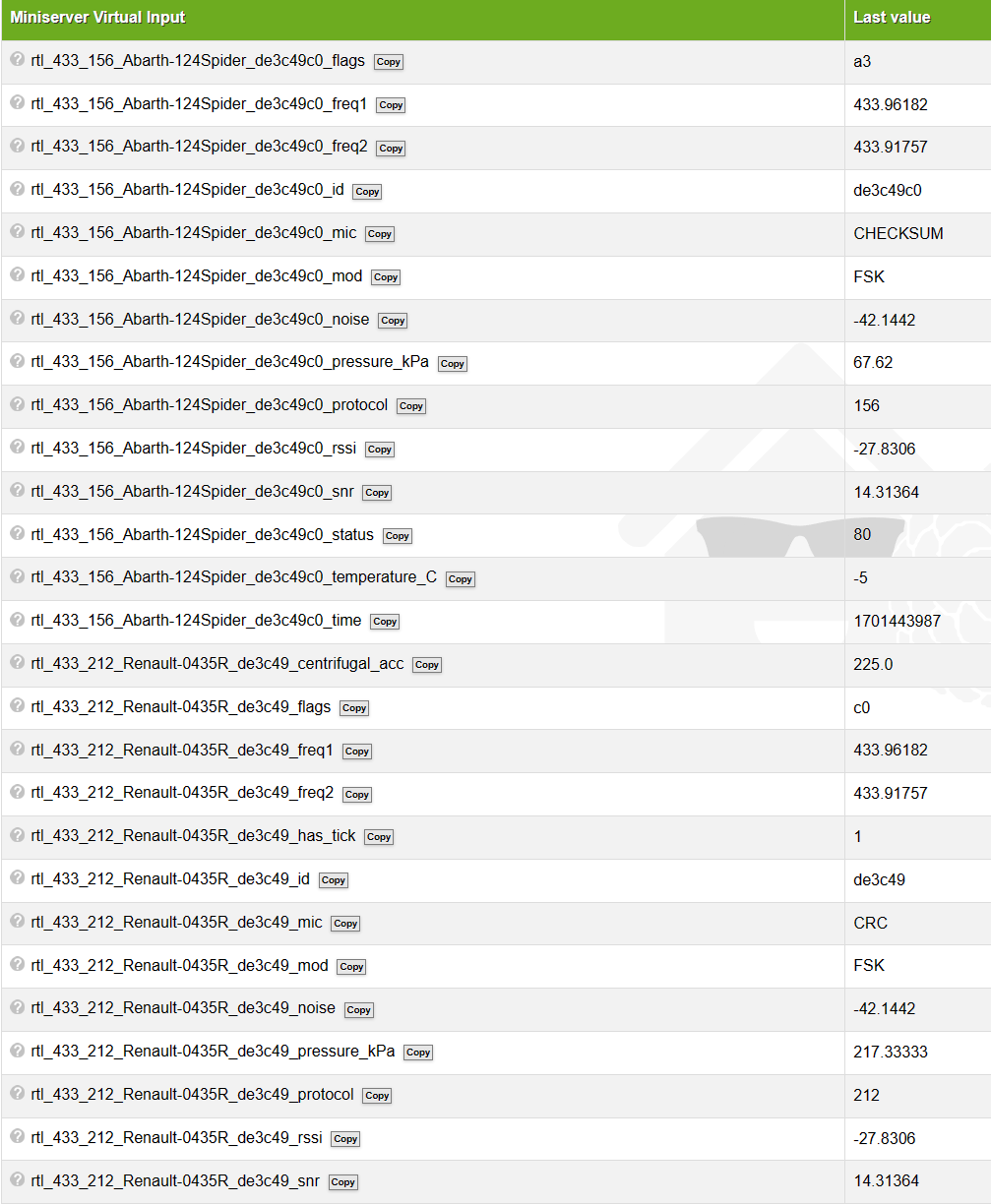

          2 Autos hab ich schon erwischt
          Klicke auf die Grafik für eine vergrößerte Ansicht  Name: image.png Ansichten: 0 Größe: 182,8 KB ID: 412970
          Die "Shelly" Wetterstation ist auch dabei:
          Smart Home Wetterstation - jbmedia - Smarthome für Enthusiasten
