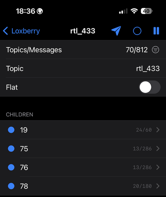

      • 2149
      Zitat von t_heinrich
      Gibt es denn eine Möglichkeit gruppiert zu sehen, welche Geräte empfangen wurden?
      Also nicht die vielen Einzeleinträge je Gerät sondern "nur" das Gerät, so dass man eine Art Übersicht der Geräte erhält.
      Mit der App für iOS kann man das "besser" visualisieren.
      Download MQTTAnalyzer by Philipp Arndt on the App Store. See screenshots, ratings and reviews, user tips, and more games like MQTTAnalyzer.
Name: Bildschirmfoto 2023-12-17 um 19.16.20.png
Ansichten: 360
Größe: 97,0 KB

        Liver_64 kommentierte
        Das mag sein, aber für derzeit eine Handvoll User opfere ich meine Freizeit nur ungern. Abgesehen davon liegt der Fokus auf Daten und die App ist ein MQTT Analyser und kein rtl_433 Analyser…
        Aber du kannst dich ja gerne an der Gruppierung inkl. Visualisierung versuchen ☺️
        Zuletzt geändert von Liver_64; 17.12.2023, 20:28.
      • Liver_64
        abgesehen davon kannst du ja im MQTT Widget bei der Suche im Incoming oder Finder mal „protocol“ eingeben! Bei mir kommt da das Gleiche analog zur App raus 😉
