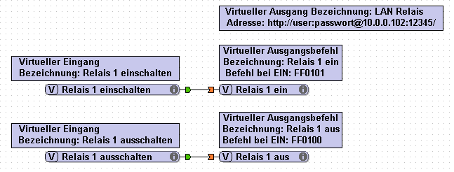

            Hi
            Jetzt hab ich nochmal einiges versucht.
            Fakt ist wenn ich in der Adresszeile auf meinem Browser folgenden Befehl einfüge Schalten die Relais:
            [URL="http://user:passwort@10.0.0.102:12345/relays.cgi?relay=1"]http://user:passwort@10.0.0.102:1234...ys.cgi?relay=1[/URL]
            Nun die Frage, wie schaffe ich es dass der MS den Befehl sendet?!
            lg Hannes
            • 5178
            Alles bis und mit :12345 in die Adresse, den Rest in Befehl bei EIN
            Oder du versuchst es mit dem / auch noch in der Adresse.
            Beispiel 1:
            Adresse:
            [FONT=&quot]http://user:passwort@10.0.0.102:12345[/FONT]
            Befehl bei EIN:
            /relays.cgi?relay=1
            Beispiel 2:
            Adresse:
            Befehl bei EIN:
            relays.cgi?relay=1
            Zuletzt geändert von romildo; 24.05.2016, 10:36.
              Toggle relay 1: /relays.cgi?relay=1
              Turn ON relay 1: /FF0101
            • 5178
            Vielleicht fehlt Dir ja auch noch die Information, wie man es in Loxone einbinden kann.
            Hier ein einfaches Beispiel:
Ansichten: 2196
Größe: 12,6 KB
              So jetzt klappt es endlich! Danke für die Hilfe.
              Das einzige Problem das bleibt ist dass die Befehle nicht schnell hintereinander erfolgen dürfen sonst kommt alles zeitverzögert.
              Aber nur wenn die befehle über den MS kommen, übers Webinterface geht es schnell!
                Sehe da keinen Grund warum es da Verzögerungen geben soll.
                Aber ohne zu wissen, wie Du das machst, kann vermutlich niemand sagen wie man das verbessern könnte.

                  Hier meine Konfiguration:
Ansichten: 1812
Größe: 251,4 KB
ID: 42817 Klicke auf die Grafik für eine vergrößerte Ansicht
Ansichten: 1820
Größe: 158,5 KB
                    Thomas M. kommentierte
                    Und du hast den Port mit Absicht auf 12345 gestellt?
