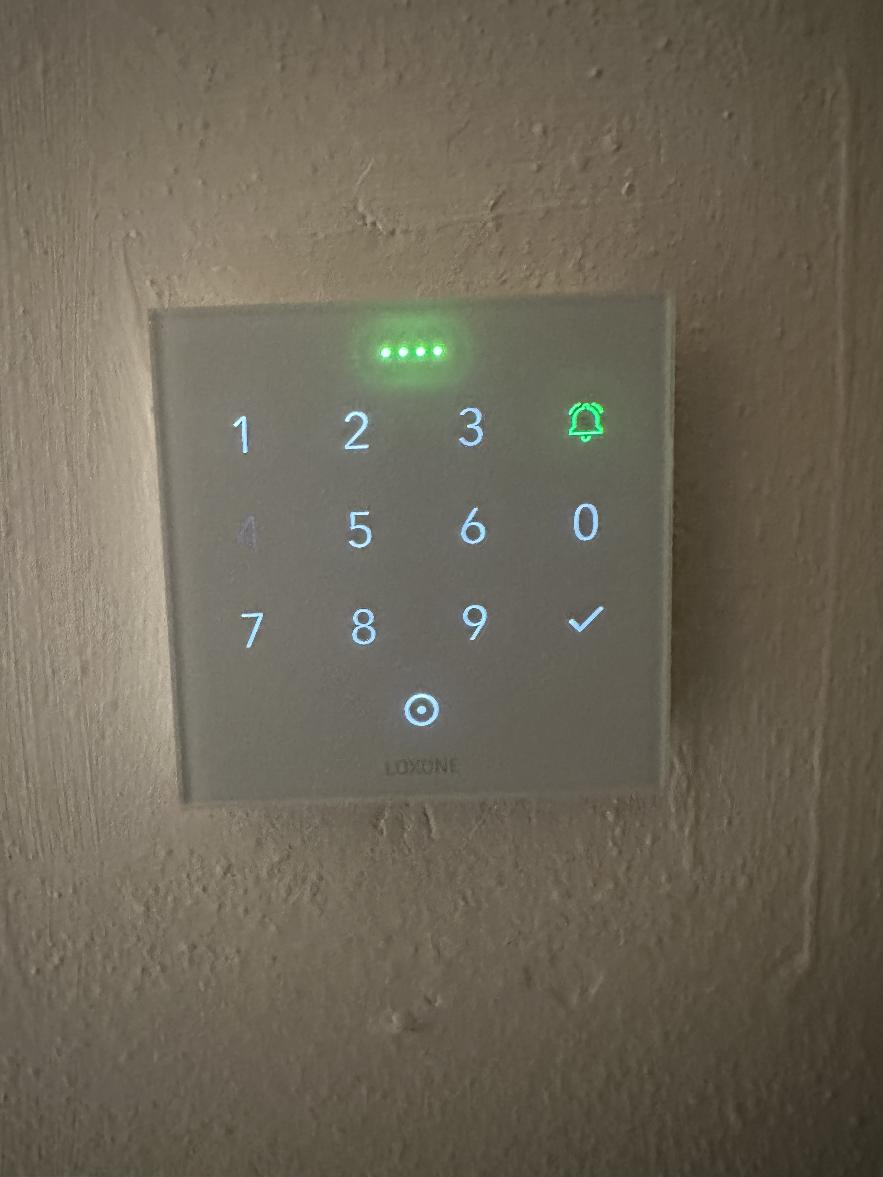

    habe den NFC Code Touch nun schon 1,5 Jahre im Betrieb und mir ist aufgefallen, dass mit zeimlcher Sicherheit erst sein wenigen Tagen ein Defekt vorliegt - vermute ich zumindest.
    Das Problem ist, dass die Hintergrundbeleuchtung bei der Zahl 5 deutlich schwächer ist als bei allen anderen Zahlen. Auch wenn ich die Helligkeit in 10er Schritten verringere geht die Helligkeit der 5 ebenso nach unten. Der NFC ist in einem absolut geschützen Außenbereich montiert und nie Regen oder Schnee ausgesetzt gewesen.
    Handelt es sich hier um ein Software- oder frühzeitigem Hardwareproblem?
    Danke für eure Meinungen und Hilfe.

    Hört sich für mich nach einem defekt der LED an.
    Würde es gleich bei Loxone reklamieren, bevor die Gewährleistung zu Ende ist.

      Dann werde ich den NFC mal reklamieren.

        Hatte das gleiche Problem,( nur mein Touch war erst 8 Monate alt) habe beim Verkäufer reklamiert und musste den NFC Code Touch durch Bohren von einem Loch vernichten.
        Foto der Vernichtung zurück gesendet und drei Tage später war ein neuer Touch eingetroffen.
