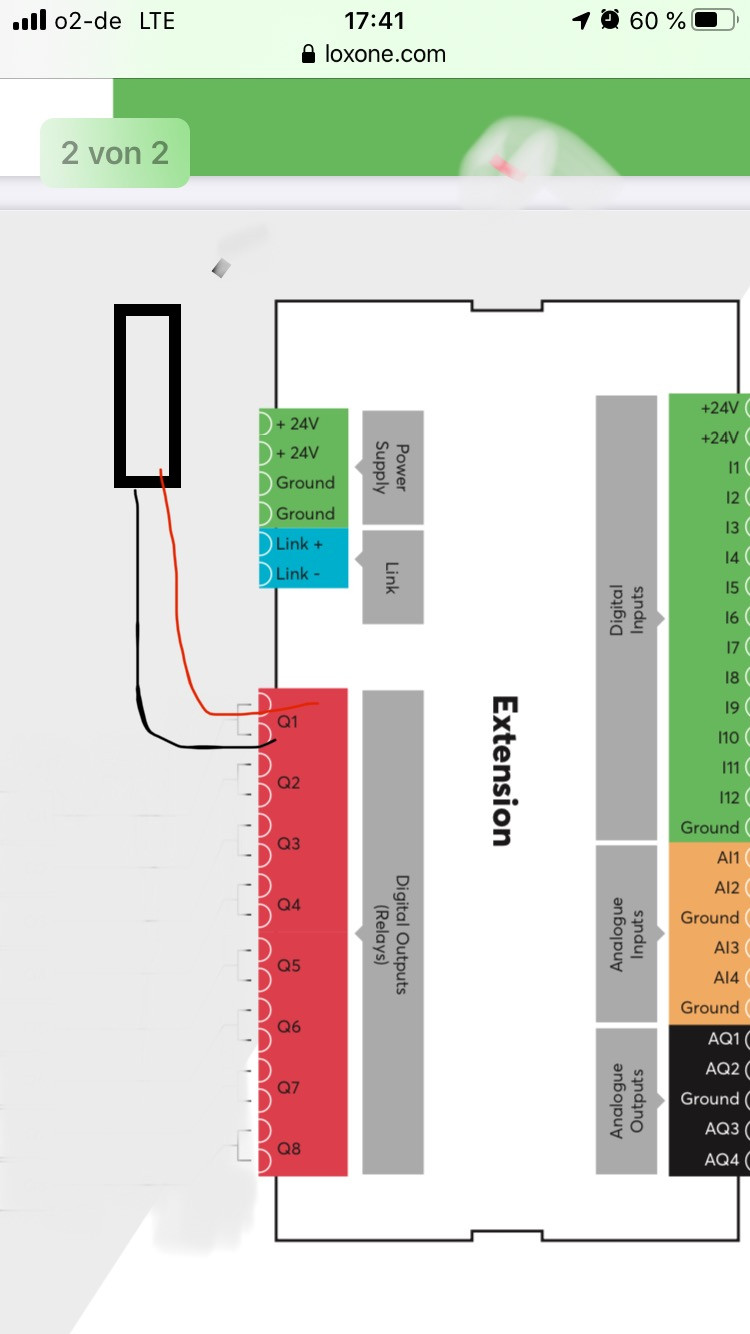

              ich hätte eine Frage bezüglich Klingel nachrüsten.
              Momentan läuft meine Klingel bzw. mein Gong über den Loxone Musikserver wenn es klingelt. Leider funktioniert dies nicht so wie ich mir das vorstelle weil es Verzögerungen gibt zwischen Kligeln bis zum akustischen Signal.
              Wenn es klingelt springt auf meinem IPad das Kamerabild auf damit ich sehe wer vor der Haustür steht, dies passiert über eine externe Kamera und dem Türsteuerungsbaustein. Das funktioniert prima und das möchte ich auch beibehalten.
              Nun wollte ich mal nachhaken ob es irgendeine Möglichkeit gibt ohne irgendwelche Kabel zu verlegen eine Klingel bzw. einen Gong nachzurüsten?
              Am besten wäre es wenn die vorhandene Klingel/Klingeltaste bestehen bleiben könnte.
              Es gibt ja wie oben schon geschrieben Funkklingeln nur wird da Sender/Klingel UND Empfänger/Gong gebraucht.
              Meine Frage wäre nun ob es einen Sender gibt wo ich direkt an einen digitalen Ausgang des Miniserver oder Extension klemmen könnte der dann das Signal an den Gong weitergibt?
              Somit könnte ich meine jetzige Klingel benutzen die ja schon an Loxone angebunden ist. Über die Config könnte man dann die jetzige Klingel mit dem Sender verbinden, bei Impuls schaltet der Sender und dieser lässt dann den Funkgong läuten.
              Hoffe es ist einigermaßen verständlich
              Bin um jede Antwort dankbar

                Das sollte mit fast jedem Funkgong machbar sein.
                Den Klingeknopf baust du in deinen Schaltschrank und den Taster schließt du parallel zu einem Relais Ausgang. Das Relais schließt dann einfach den Kontakt, so wie es auch ein drücken des Klingelknopf machen würde. Ist halt ein bisschen was zu basteln aber nicht schwer. Beim Klingeltaster ist natürlich jede Garantie weg.

                  kannst du mir sagen wie dann das schwarze und rote Kabel angeschlossen wird?
                • maxw
                  maxw kommentierte
                  Einfach beide Kabel an das Relais, so wie beim Taster.

                Wäre das so wie auf dem Bild richtig?
                • hagor
                  • 24.02.2017
                  • 183
                  Ich befürchte das wird so nicht funktionieren.
                  Der MT3.0 muss gleichzeitig über die beiden Drähte mit Strom versorgt werden, so wie es gezeichnet ist, wird der Kontakt nur potentialfrei geschlossen und da klingelt dann nix.
                  3-24V AC/DC müssen ans Relais, von da weiter auf den roten Draht und der schwarze auf Masse.
                  So wie auf dem Bild kann wohl nur der MT1.0 angeschlossen werden, der hat eine eigene Stromversorgung (Batterie) und kann mit einem potentialfreien Kontakt umgehen.

                    Ja ist egal da mit dem Relais beim MT1.0 nur die beiden Kontakte verbunden werden.
                  • maxw
                    maxw kommentierte
                    Du kannst aber auch den MT3.0 verwenden, die 24V hast du ja ohnehin vom Miniserver.
                    Dann sparst du dir dauerndes Batterie wechseln.
                    Verkabelung ist sicher auch keine Hexerei.
                    Da ist bestimmt eine Beschreibung dabei, die das erklärt - und sonst helfen wir.
