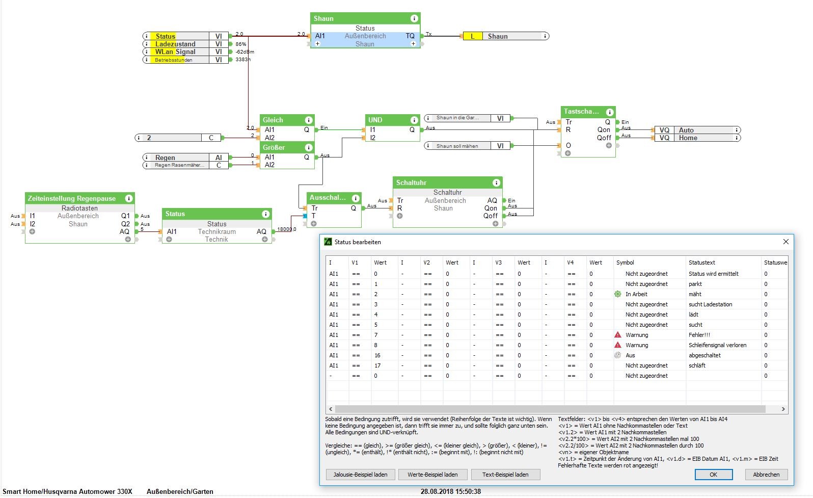

          Screenshot von meiner Config und wenn man sich den Statusbaustein anschaut ist klar warum die WLan Verbindung stabil sein sollte:
          Ein und Ausgänge sind hier beschrieben: https://www.loxwiki.eu/pages/viewpag...pageId=6979809
          Klicke auf die Grafik für eine vergrößerte Ansicht  Name: Shaun.JPG Ansichten: 1 Größe: 227,8 KB ID: 165906
          Zuletzt geändert von AlexAn; 28.08.2018, 15:55.

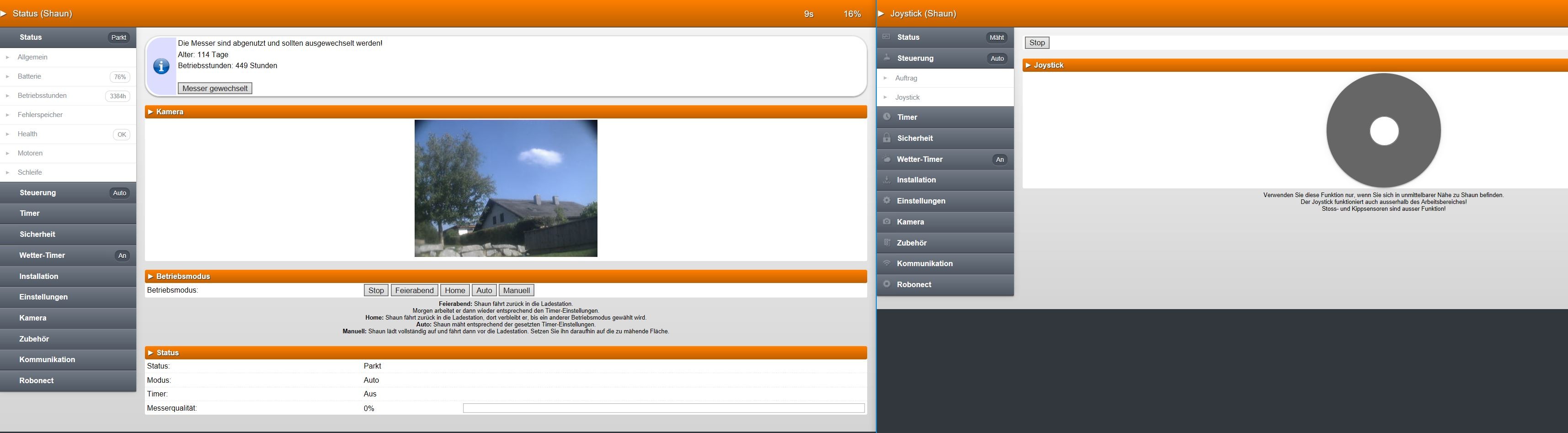

          Aus Fun hab ich mir damals die Kamera noch dazu eingebaut.
          In der 6er Beta gibt es auch einen Joystick um bei verlorenem Schleifensignal den Mäher wieder in seinem Zaun zurückzuschicken.
          Ist zwar nicht direkt in der Visu aber per Webpage.
Ansichten: 2122
Größe: 310,9 KB

            Danke AlexAn . Das ist sehr hilfreich und sieht sehr durchdacht aus.
            Ich habe mir gerade das Robonect-Modul bestellt (dauert aber leider ein paar Wochen).
            Deine Config verstehe ich zum größtenteil, aber ein-zwei Sachen sehe ich da nicht genau raus. Eventuell magst Du noch was dazu schreiben:
            Oben sehe ich, Du holst Dir den Status (die man alle im Statusbaustein schön sehen kann) und sendest Dir eine Push-Nachricht.
            Dann vergleichst Du, wenn Status 2 (dann mäht er) und wenn Regen, dann setze Robbi auf Home, also fahre in die Ladestation.
            Über die Schaltuhr schaltest Du den Robbi zwischen Home und Auto.
            Diese Schaltuhr resettest Du bei Regen mit einer Ausschalterzögerung.
            Wie genau machst Du das?
            Was genau machst Du mit den Radiobuttons: Hast Du da verschiedene Stundenangaben zur Wartezeit? Ich sehe in der Liveiew 5 als Ausgang und mittels Status rechnest Du das anscheinend in Sekunden (18000) um. Habe ich das so richtig verstanden?
            Was genau bezweckst Du damit? Wie lange der Robbi nach Regen nicht fahren soll?
            Des Weiteren Regen ist bei Dir ein AI, verwendest Du diesen als Digitaleingang? Wo bekommst Du die Werte her?
            Dankö
            LG Simon

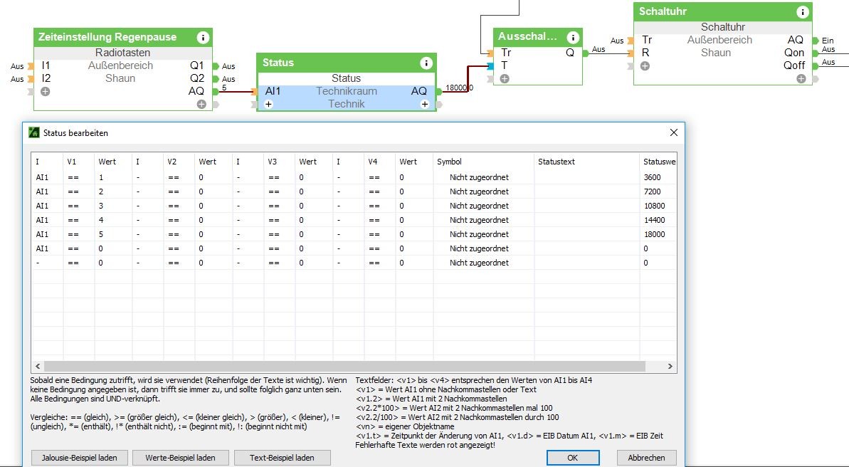

              • 4550
              #38
              Regen kommt von einer Elsner P03 Wetterstation
              Kamera war damals noch günstiger (irgendwas mit 20Euro) und hat mich einfach gereizt aber sicher nicht lebenswichtig.
              Husquarna 330x Mäher und das Gehäuse hab ich mir mit Plexiglas gebogen und Heisskleber zugemacht. Als Dämpfung noch in Schaumstoff eingepackt.
              Die Kamera schaut aus dem H heraus.
              https://www.robonect-shop.de/shop/Zubehör/
              Grund für die Regenpause ist nur damit er im Mähraum sauberer bleibt und im Rasen keine Spuren macht. ( eigentlich bei meiner Matte egal aber naja)
              Könnte aber auch ein Rasensprenger sein. Pumpenbefehl ein - Pumpe schaltet verzögert ein wenn Shaun zuhause ist
              Der Radiotastenbaustein kommt noch von den ersten Versuchen kann man natürlich auch fix einstellen:
              Klicke auf die Grafik für eine vergrößerte Ansicht  Name: Regenpause.JPG Ansichten: 1 Größe: 148,4 KB ID: 165934
              Zuletzt geändert von AlexAn; 28.08.2018, 20:54.

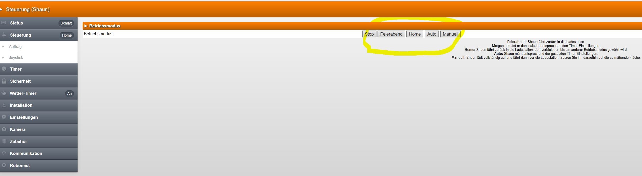

                Beim Husqvarna schaut es so aus:
                Auto er fährt los
                Home fährt er in die Ladestation.
                Mehr brauch man in der Regel nicht aber grundsätzlich:
                Klicke auf die Grafik für eine vergrößerte Ansicht  Name: Befehle.JPG Ansichten: 1 Größe: 130,7 KB ID: 165985
                Man kann fast alles auch im Portal steuern was man am Displays des Mähers einstellen kann.

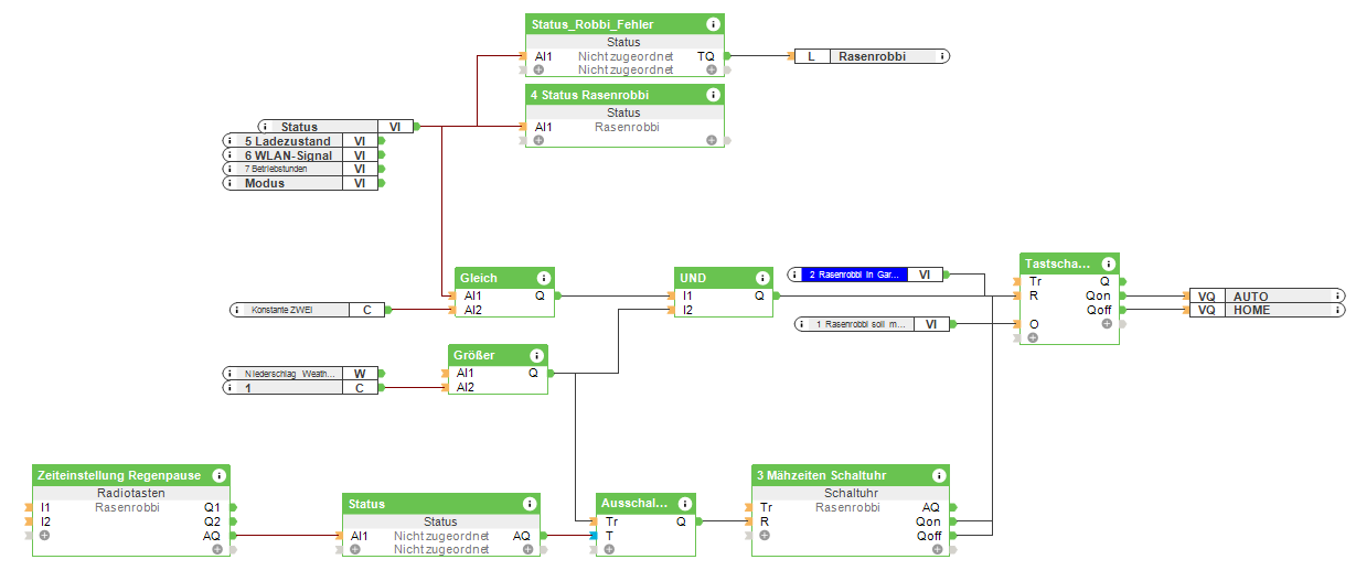

                      Moin in die Runde,
                      eventuell kann mir einer einen Denkanstoß geben.
                      Ich habe das AUTO/HOME ungefähr so, wie AlexAn umgesetzt.
                      Klicke auf die Grafik für eine vergrößerte Ansicht  Name: Capture.PNG Ansichten: 0 Größe: 51,6 KB ID: 203018
                      Das funktioniert sehr gut und ich bin zufrieden.
                      Allerdings gibt es bei mir wohl 2-3 Stellen im Garten, wo der Robbi gegenfährt und dann der Fehler "RasenRobbi wurde angehoben" kommt.
                      Ich habe es nun erfolgrteich getestet, dass ich mich (auch von unterwegs vie VPN) auf das Webinterface einlogge, dann:
                      -Fehler quittieren
                      -Steurung per Joystick auswähle
                      -2 Sekunden rückwärts (manuell) fahre
                      -AUTO wieder einstelle
                      und er fährt fleißig weiter.
                      Die erste Frage wäre:
                      -ob jemand die API Befehle dafürt kennt? also Fehler quittieren und rückwärts per Joystick fahren. Und die zweite Frage wäre,
                      -wie man diese Reihenfolge schön umsetzen kann, sodass es einfach automatisch passiert. Also Fehler -> dann das oben genannte durchführen und weiter mähen.
                      Mir fehlt da der Ansatz...

                        Automatisieren würde ich die Joysticksteuerung nicht weil er da ohne Draht, Stoss und Hebesensoren fährt.
                        Hab da ein paar Kommandos gefunden die du testen könntest.
                        http://IP vom Mäher/json?cmd=error&reset=1
                        http://IP vom Mäher/joystick?mode=1
                        http://IP vom Mäher/?cmd=service&reboot
                        Von der Überlegung würde ich versuchen den Fehler zurückzusetzen, anschließend den Mähler nach Hause fahren zu lassen (am besten über die Suchschleife) nur um ihn aus dem Bereich herauszulocken und beim nächsten Timer soll er wieder ausrücken.
                        Falls der Statusbaustein einen Fehler meldet:
                        Einschaltverzögerung
                        http://IP vom Mäher/json?cmd=error&reset=1 (Fehler zurücksetzen)
                        http://IP vom Mäher/mode?mode=2 (Feierabend)
                        wenn er weiter mähen soll:
                        http://IP vom Mäher/mode?mode=3 (Auto)
                        Zuletzt geändert von AlexAn; 31.05.2019, 11:48.
