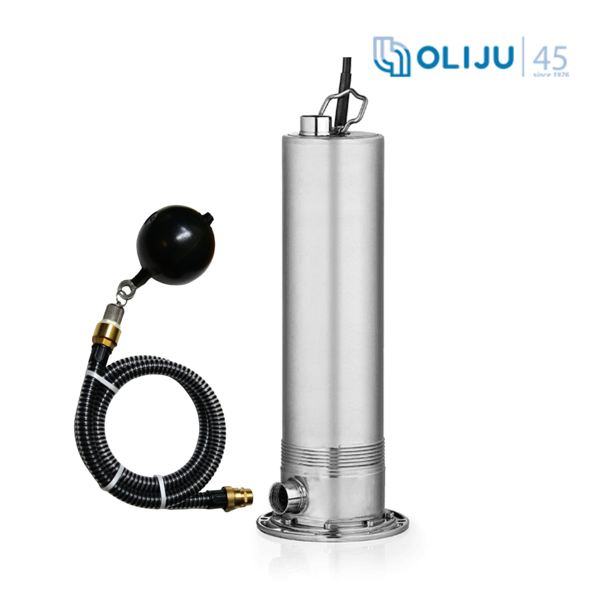

        Natürlich gibt es Pumpen für eine schwimmende Entnahme - hab selber eine
        Von der Wasserqualität würde ich nur eine schwimmende Entnahme empfehlen damit das Rohrsystem so sauber wie möglich bleibt.
        Zisternenpumpe Oliju Aquarain RJ 5.60.1M mit Schwimmender Entnahme Die Oliju Aquarain besteht aus robustem Edelstahl und ist besonders langlebig.Sie ist mit einem für Trinkwasser unbedenklichen Öl gefüllt, das eine optimale Schmierung und Kühlung gewährleistet. Dank schwimmender Entnahme fördert sie besonders sauberes
