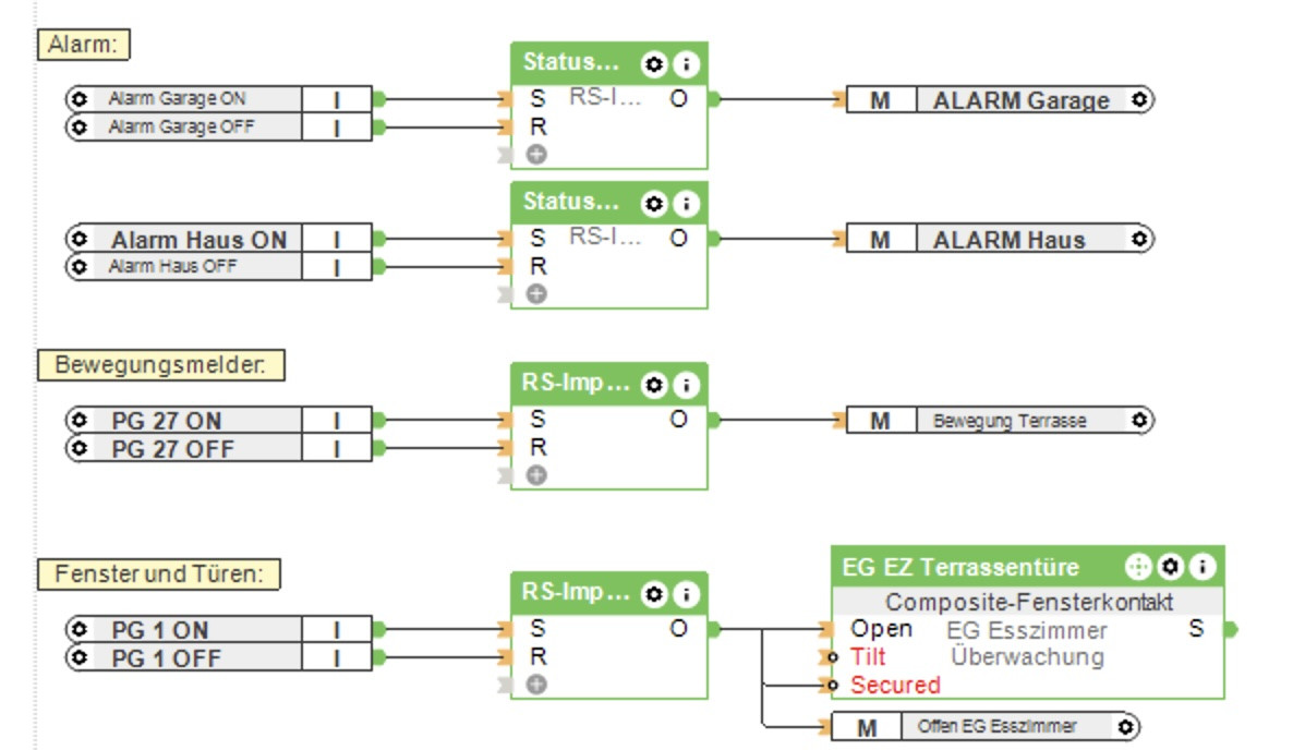

    Ja, mir ist eben auch klar, dass das anders aussehen müsste. Ich weiß aber eben nicht, woran das liegt. Die Befehle kenne ich, wenn ich aber jetzt zb 1*1234 PGSTATUS\r\n (1234 ist beispiel für das passwort) schicke, dann bekomme ich eben nicht den status der PG ausgänge (wie ich es laut Jablotron Anleitung bekommen sollte) sondern bekomme am RS485 Monitor zb "y\xBD\xD7\xB5\x15m\x95\xEB\x00" (bzw 79,bd,d7,b5,15,6d,95,eb,00). Und sonst eben alle 10 Sekunden das "lebenszeichen" XZy= (58,5a,79,3d)
    Hi Hoerbs,

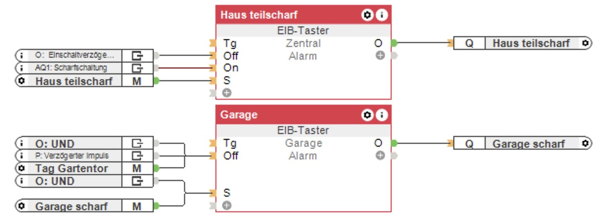

    Ich frage den Status der PG-Ausgänge niemals ab. Das schaut auch kompliziert aus. Wenn sich an einem PG-Ausgang ein Status ändert, dann schickt Jablotron den von alleine auf den RS485 Bus. Dafür sollte es eine Einstellung am JA-121T geben. Loxone lauscht nur, ob sich ein PG-Status ändert und setzt intern einen Schalter, den ich dann in Loxone als Merker verwenden kann.
    Das gleiche mit dem scharf/unscharf/Ausgangsverzögerung/Alarm, Loxone lauscht am Bus und setzt einen Schalter.
    Einzig das scharf und unscharf schalten ist ein aktiver Eingriff von Loxone. Hier sendet Loxone den entsprechenden Befehl am RS485 Bus.
    Wenn Jablotron etwas sendet, dann sollte man das im RS485 Monitor sehen.

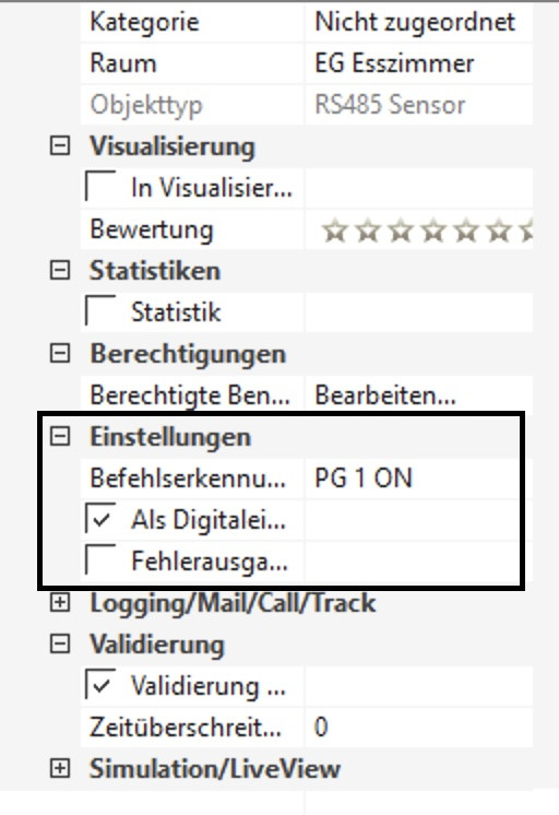

      In der Config ist es eigentlich Standard Loxone, Befehlserkennung. Das JA-121T darf nicht im "Passivmodus" sein (siehe Bedienungsanleitung).

          Danke nochmals für die Rückmeldung! Ja, das mit dem PG Status abfragen war nur ein Beispiel, dass es eben gar nicht klappt. Per se will ich auch "nur" das gleiche wie du (und vermutlich die meisten): Die Änderungen der Bewegungsmelder und Fensterkontakte in Loxone nutzen (also dass Loxone diesen Änderungen lauscht). Wenn ich aber zb eine Türe öffne, dann bekomme ich das am RS 485 Monitor: "y\xBD\xDE\xEF\xB55e]\xF5]\xD5\xFD\x97\x9F\x9F\x9F\x9F\x9F\x9F\x9F\x9F\x9F\x 9F\x9F\x9F\x9F\x9F\x9F\x9F\x9F\x9F\x9F\x9F\x9F\x9F \x9F\x9F\x9F\x9F\x9F\x9F\x9F\x9F\x9F\x9F\x9F\x9F\x 9F\x9F\x9F\x9F\x9F\x9F\x9F\x9F\x9F\x9F\x9F\x9F\x9F \x9F\x9F\x9F\x9F\x9F\x9F\x9F\x9F\x9F\x9F\x9F\x9F\x E5\xEB\xE5\xEB_q\xBF\x9D\xBFac\xE5\xEB\x00" (bzw. 79,bd,de,ef,b5,35,65,5d,f5,5d,d5,fd,9f,9f,9f,9d,9f ,9f,9f,9f,9f,9f,9f,9f,9f,9f,9f,9f,9f,9f,9f,9f,9f,9 f,9f,9f,9f,9f,9f,9f,9f,9f,9f,9f,9f,9f,9f,9f,9f,9f, 9f,9f,9f,9f,9f,9f,9f,9f,9f,9f,9f,9f,9f,9f,9f,9f,9f ,9f,9f,9f,9f,9f,e5,eb,e5,eb,00)
          Die befehlserkennung habe ich 1:1 wie in der Beispieldatei (bzw wie du) konfiguriert. Aber nachdem das eben in der obigen form daher kommt, erkennt loxone natürlich nix.
          Passt meine Verdrahtung aus deiner sicht (so wie von mir vorher geschildert)?
