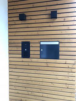

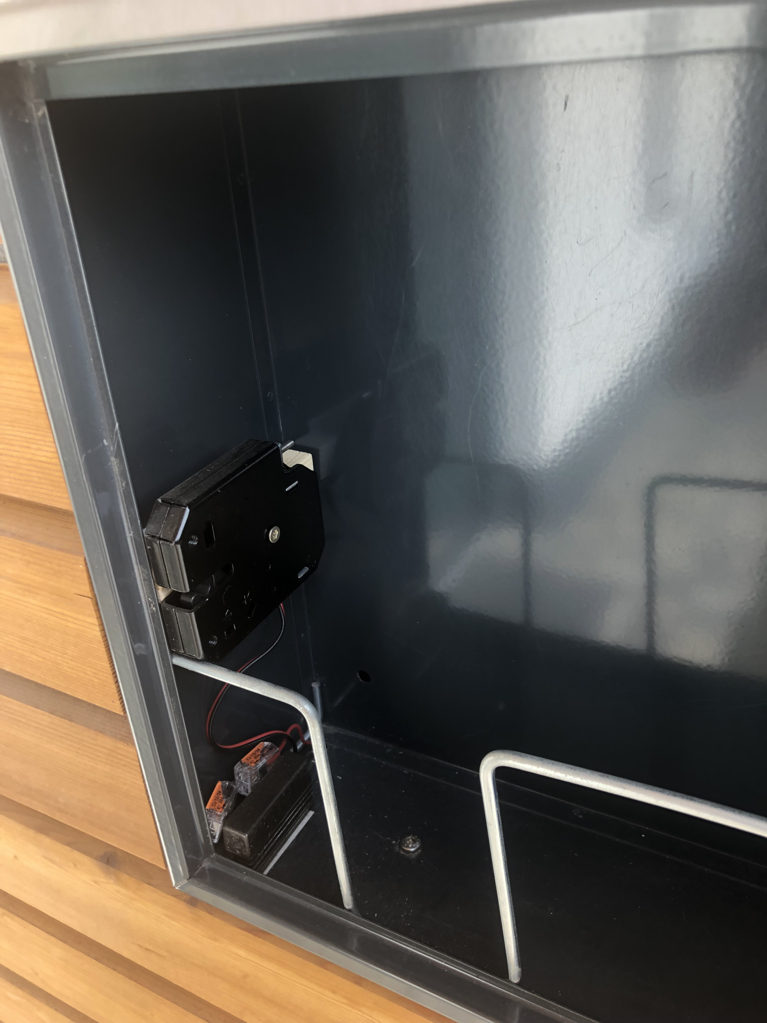

    Moin zusammen,
    anbei ein Foto meiner Lösung (wenn ich den Link von dem Schnapper finde, reiche ich nach, war irgendwas um die 15 €).
    Bei einem Stromausfall kann man mit etwas Geschick und einem Zollstock den Schnapper manuell betätigen.
    Das orangene sind Winkel, damit mir der Postbote nicht dauernd den Reed-Kontakt für die obere Klappe abreist.
    Den anderen Reedkontakt sieht man unten links.
    Reedkontakte und Schließer sind einfach mit etwas dickerem doppelseitigem Klebeband befestigt, hält hier seit ca. 1 1/2 Jahren einwandfrei.
    Gruß Thomas

      Hi Thomas,
      geiles Projekt, aber wo bekomme ich das Spezialwerkzeug aus dem 1. Bild her? ;-)
      t_heinrich kommentierte
      Das ist DIY :-p

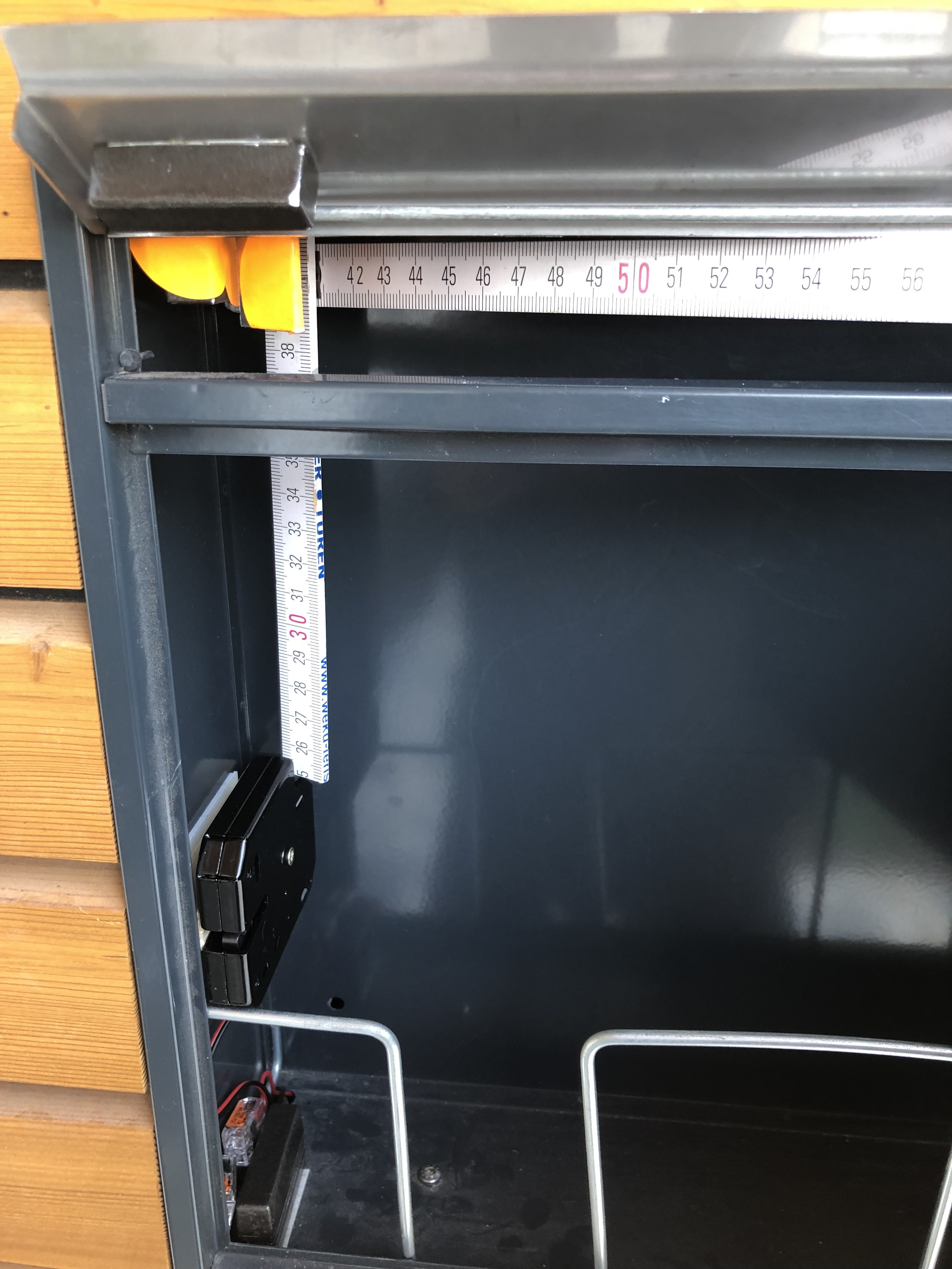

    Anbei der Link und noch ein weiteres Foto was ich gefunden habe, da sieht man hinten gut die manuelle Entriegelung.
    https://www.amazon.de/dp/B07B4G6N1K/...740101_TE_item
    Klicke auf die Grafik für eine vergrößerte Ansicht  Name: IMG_6142.jpeg Ansichten: 0 Größe: 1,24 MB ID: 251730
