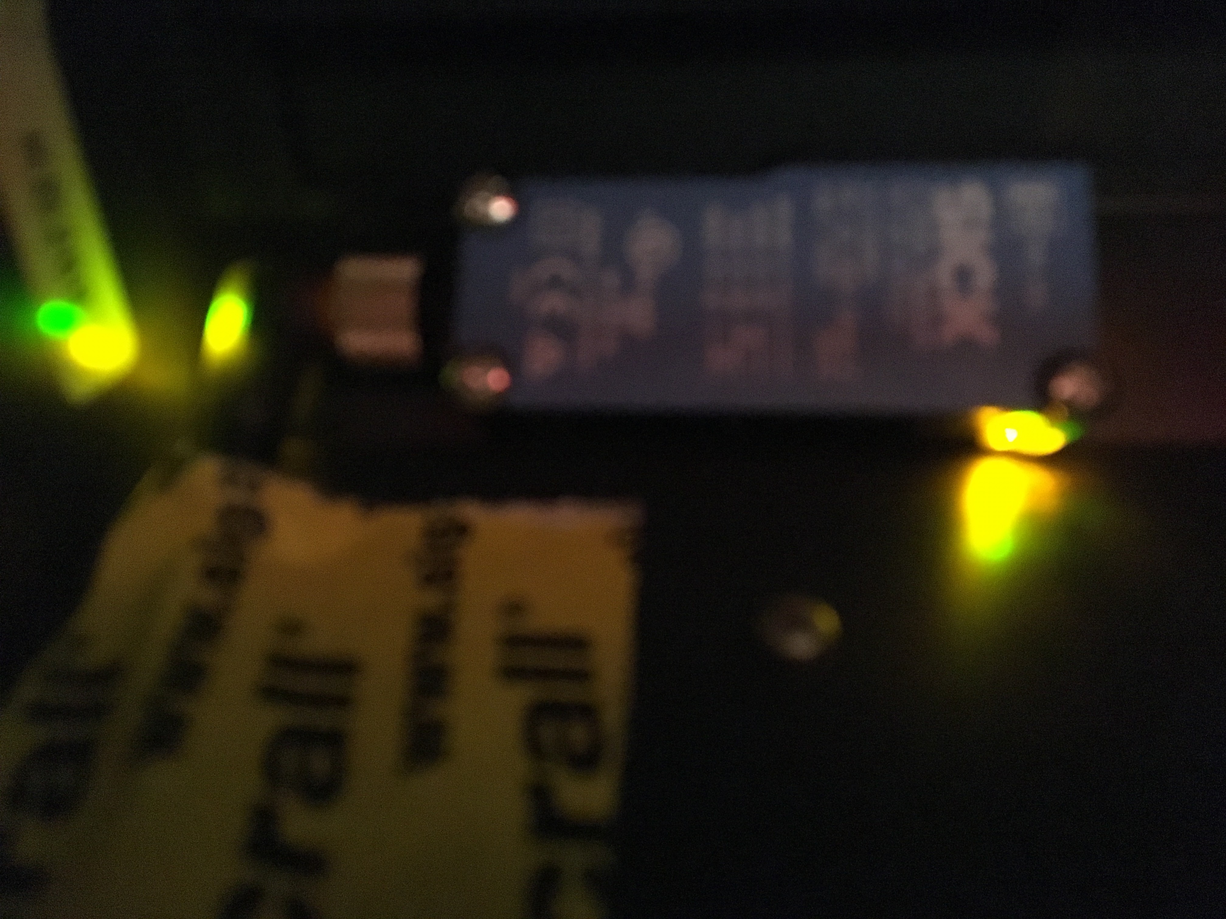

        Ich fänds cooler wenn unten im briefkasten ne Lichtschranke wäre. Dann würde man tatsächlich sehen ob was drinne ist. Hat das mal jemand gemacht?
        • Halskrause
          Halskrause kommentierte
          Ja ich...ich habe eine Lichtschranke im Briefkasten frage jedoch mit der Lichtschranke den Deckel ab...läuft auch schon lange und sehr gut...Lichtschranke ist von sick...
      • Vossi
        • 456
        Hab ich mal überlegt, aber wieder verworfen, weil bei uns die Post manchmal oben im Briefschlitz hängen bleibt. Die Zeitung zum Beispiel schafft's bei uns nie bis ganz in den Briefkasten. Dann gäbe es keine Info...
Ansichten: 2205
Größe: 1,96 MB
          Loxone seit 2015
          • Halskrause
            • 11.06.2016
            • 109
            christof89 Mist, kann man schlecht erkennen.
            Loxone seit 2015
            • christof89
              christof89 kommentierte
              Mich hätte der genaue Montageort interessiert, leuchtet das dann raus, wenn jemand die Klappe vorne öffnet?
