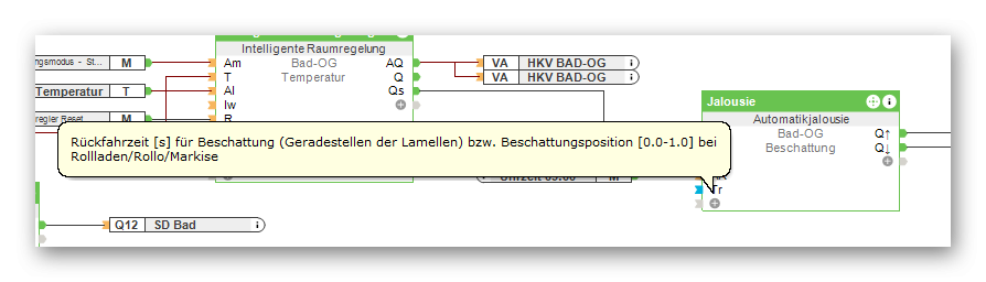

              Der TR in deinem Screenshot ist falsch. Das "orangene TR" ist für die Steuerung - glaub ich.
              Du musst das Blaue TR nehmen.

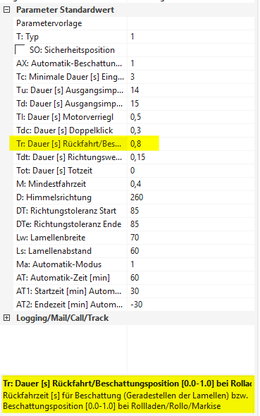

                wie GünWün bereits geschrieben hat, hast Du die Konstante am falschen Tr angeschlossen.
                Damit Du sie am Parameter Tr anhängen kannst, musst Du diesen erst sichtbar machen indem Du auf das + Zeichen in der linken unteren Ecke klickst und beim blauen Tr das Häkchen rein machst.
                Wenn Du möchtest, kannst Du an Stelle eine Konstante zu benutzen, den Wert auch direkt in den Eigenschaften, wie im Beispiel #2 zu sehen, eintragen.
                Dabei ist zu beachten, dass der Wert in den Eigenschaften nur benutzt wird, wenn der Eingang nicht beschaltet ist.
                  Es funktioniert! Ich hatte gar nicht gesehen, dass es den Parameter Tr 2x gibt. Vielen lieben Dank für die nette Hilfe! :-)
