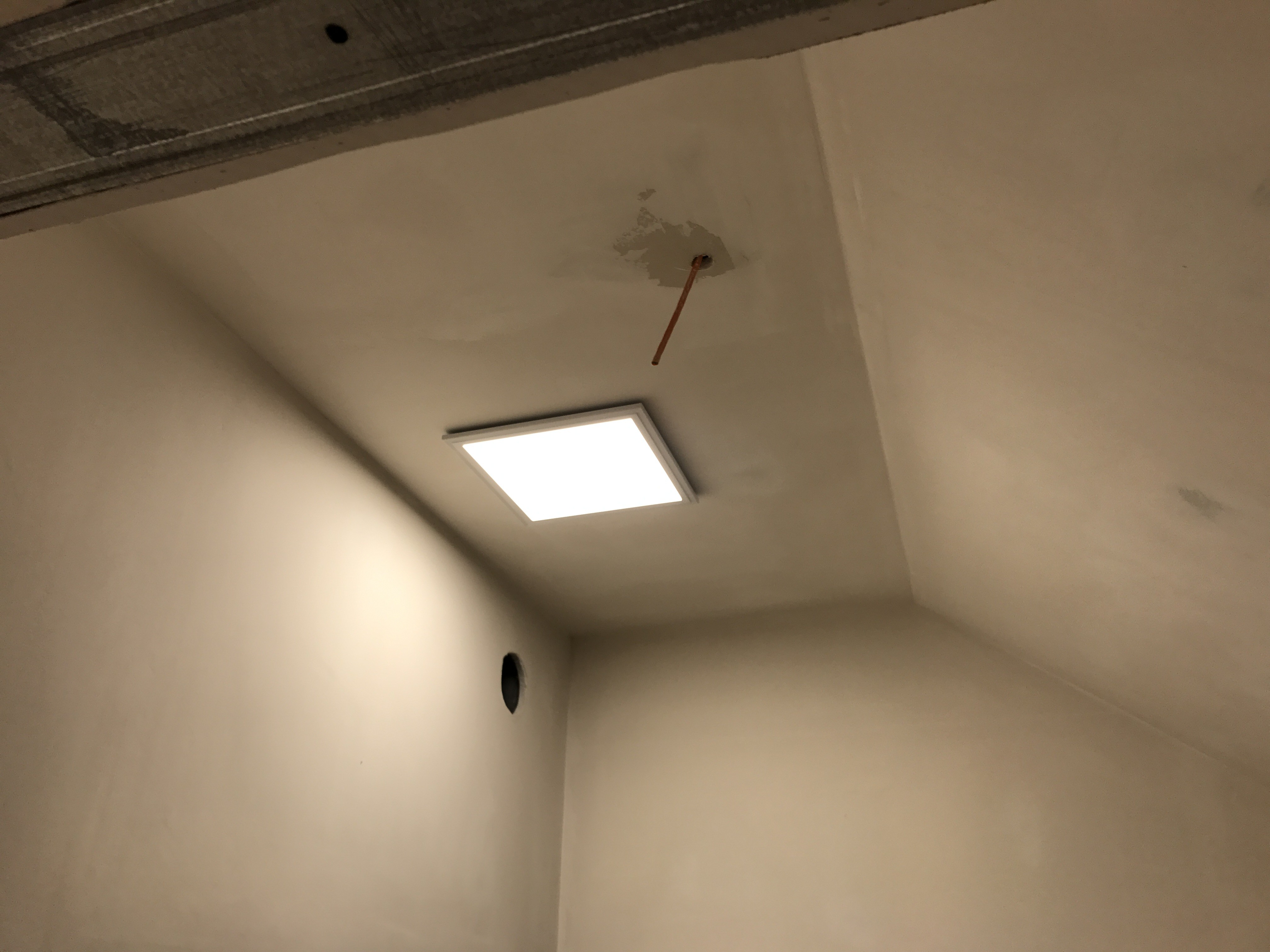

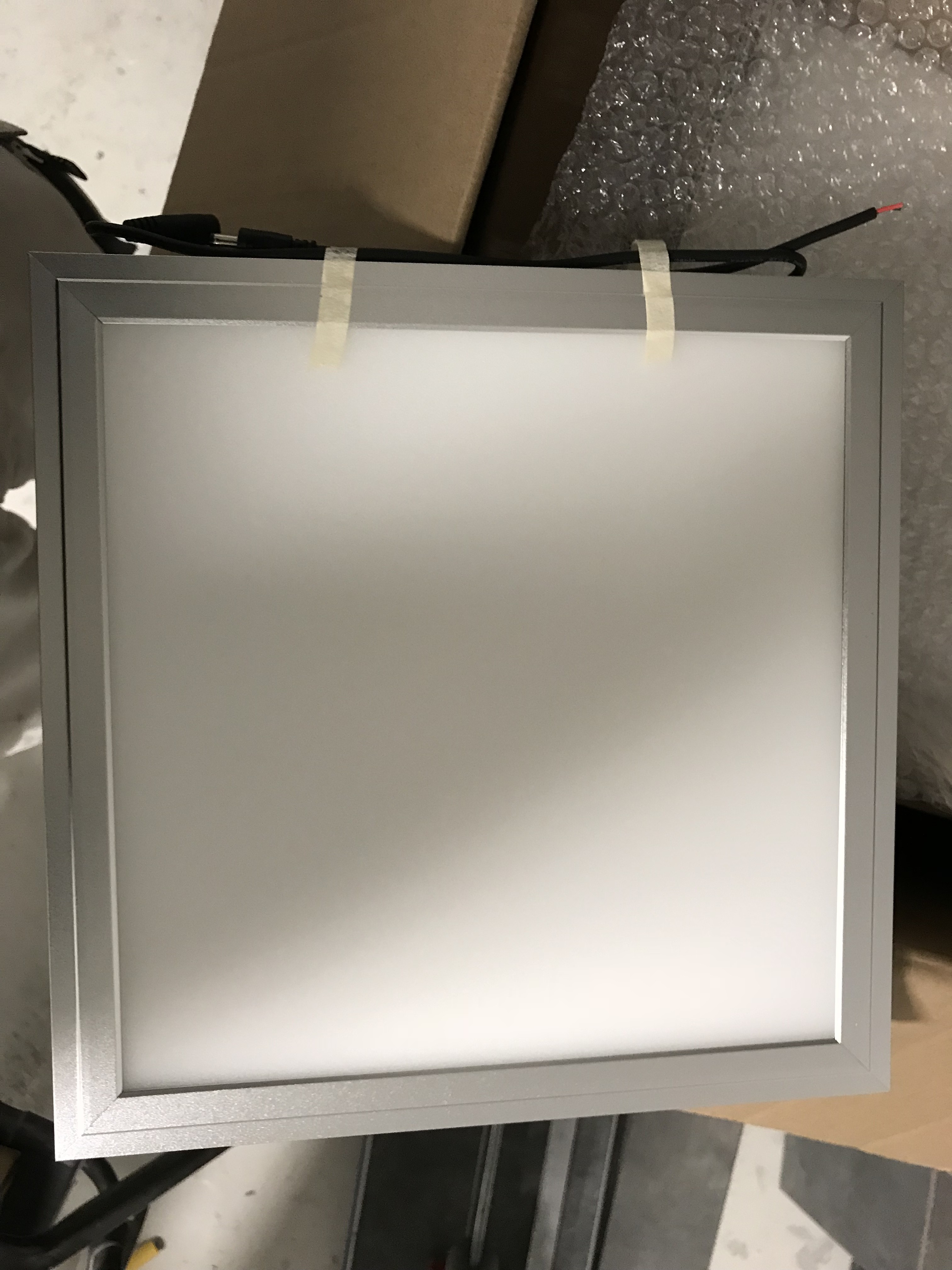

                Habe bei mir so gut wie in allen Räumen 30x30, 30x60 oder 120x30cm LED-Panels verbaut.
                Damals bei Solectric und LEDmile gekauft.
                Gibt es aber glaube ich beide nicht mehr, bzw. verkaufen die keine Panels mehr.
                Aber vielleicht findest du solche ja noch wo anders, im Anhang siehst du wie die aussehen...
                  • 4083
                  Die hast du am RGBW 24V Dimmer angeschlossen?
                  • christof89
                    christof89 kommentierte
                    Ja, 24V RGBW Dimmer als Einzelkanal-Dimmer eingestellt und alle gedimmt.
                    Teilweise musste ich 2 Kanäle bündeln, weil ich über die 50W pro Kanal gekommen bin.
                    Im Büro habe ich Kaltweiß verbaut und im restlichen Haus Neutralweiß.
                    Loxone RGBW Spots habe ich nur im Wohn/Ess/Koch-Bereich und Schlafzimmer verbaut.
                    In der Garage 2x 30x120cm Panele jeweils ober einem Autoplatz.
                    Montiert habe ich sie indem ich einen Loch-Topf-Magnet mit einer Schraube in der Rigips-Decke befestigt habe und die Panele einfach per Magnet befestigt.
