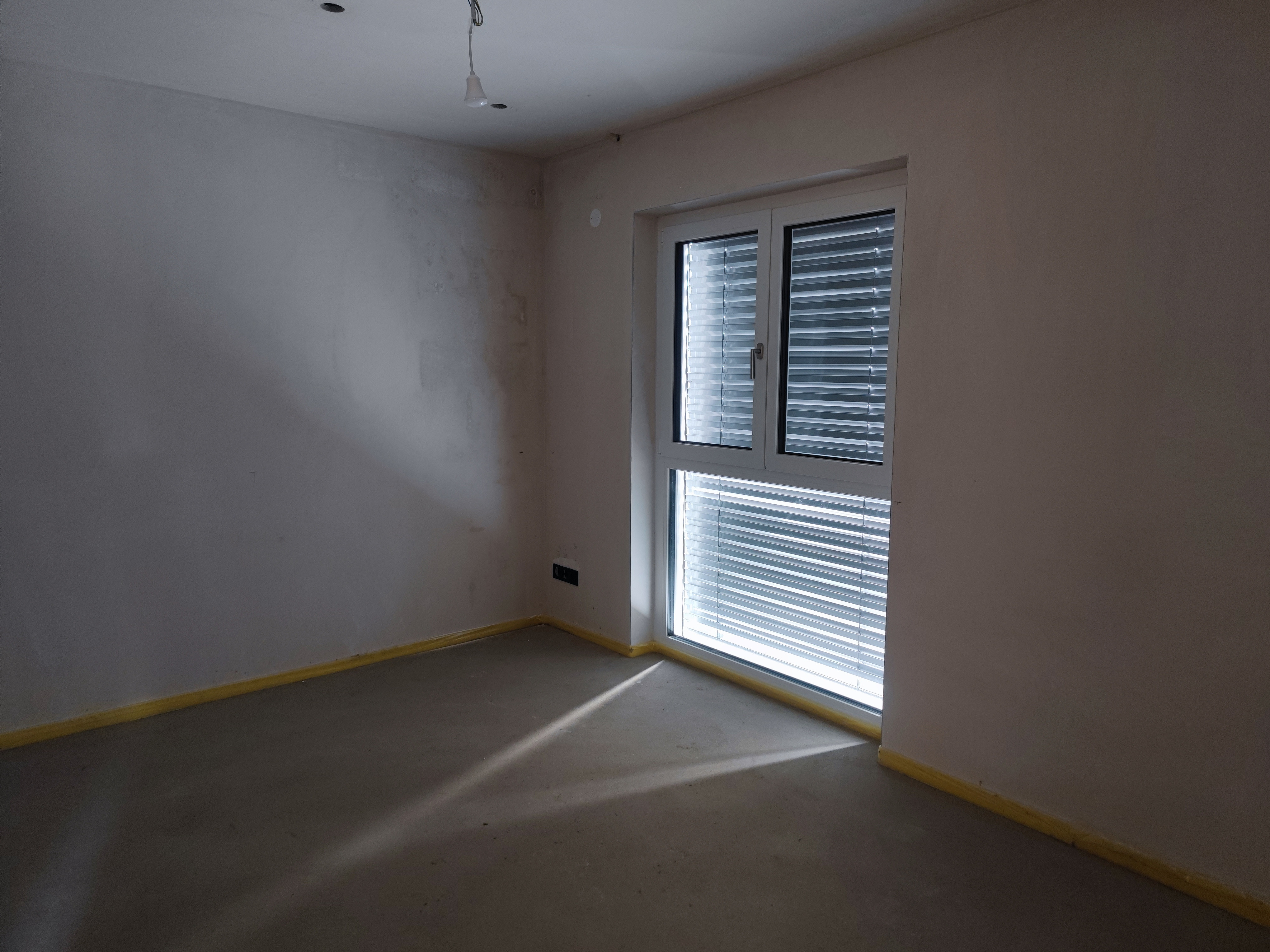

        THX
        ​​​​​​Könntest du evt. Bild machen von einem Raum wenn die 92Z ganz herunter sind. Ich hab dies heute probiert, war aber nicht so zufrieden. Vor allem am Rand spiegelt sich die Sonne ohne Probleme und der Raum wird einiges heller.
        Wurden die Führungsschienen komplett verputzt?
        Zuletzt geändert von chrisulox; 15.03.2023, 17:19. Grund: Bild hinzugefügt
          • 2587
          chrisulox
          Wir haben extra die Warema Verdunkelungslamelle E73 A6 in den Schlafräumen genommen. Es macht sehr viel dunkler als die Lamellen im EG, ja. Aber es ist kein Vergleich zu Rollläden.
          Alleine durch die Aufhängungslöcher scheint in den hellen Jahreszeiten punktuell die Sonne ab 7 Uhr morgens durch, das lässt sich nicht verhindern. Wenn du es dunkel haben willst, lass Raffstores sein und nimm Rollläden. Würde meine Frau heute so wählen, ihr ist es zu hell. Ich bin mit der Lamelle sehr zufrieden und finde die Optik 1000 x schöner als Rollläden. Zumal wir viele große Fenster in den Schlafräumen haben.
          Zuletzt geändert von orli; 15.03.2023, 18:25.
            Wir haben im Schlafzimmer innen zusätzlich ein Verdunklungsrollo mit Schienen montiert (schaut aus wie im Kino), weil die Außenjalousie (mit Schiene) für meine Gute untragbar war.
            Wenns wirklich dunkel sein soll, dann Rolladen.
            • chrisulox
              • 15.07.2022
              • 143
              Ja, auch ich habe wegen der besseren Lenkung eben die Raffstores genommen und werde vermutlich wie Ihr noch mit Rollos oder Vorhänge an der Innenseite arbeiten. Bei Vorhängen überlege ich jedoch auf welche die per Motor betrieben werden können, das Leerrohr wäre zumindest vorhanden...
