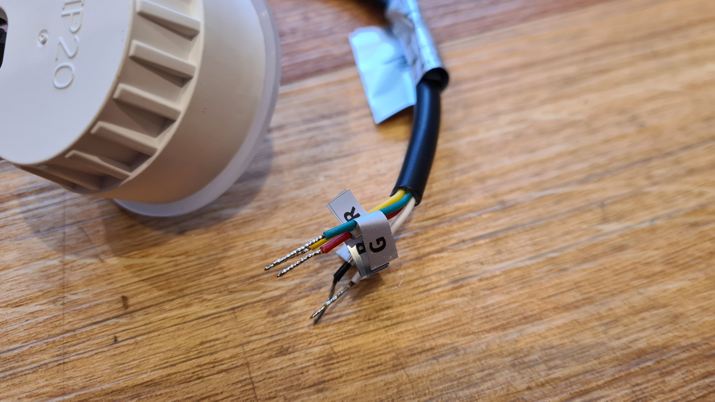

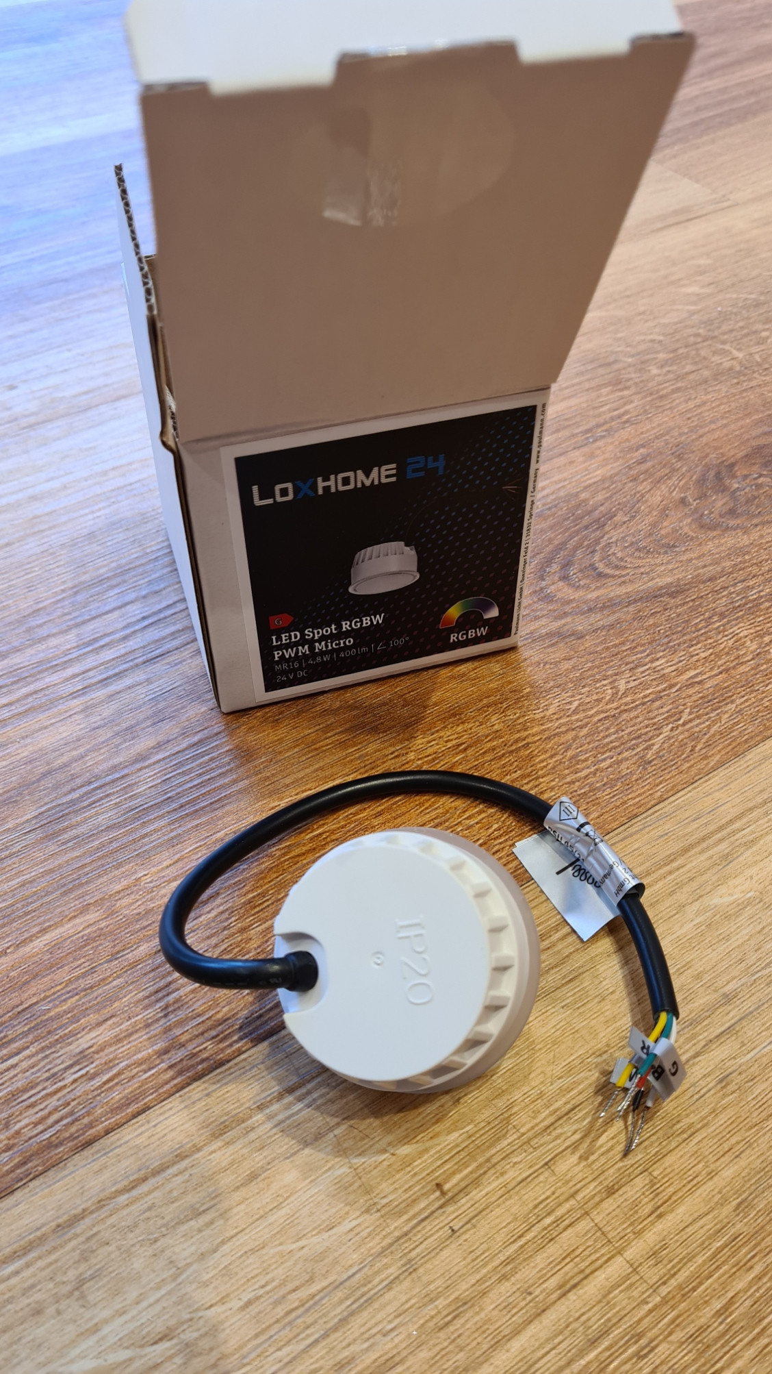

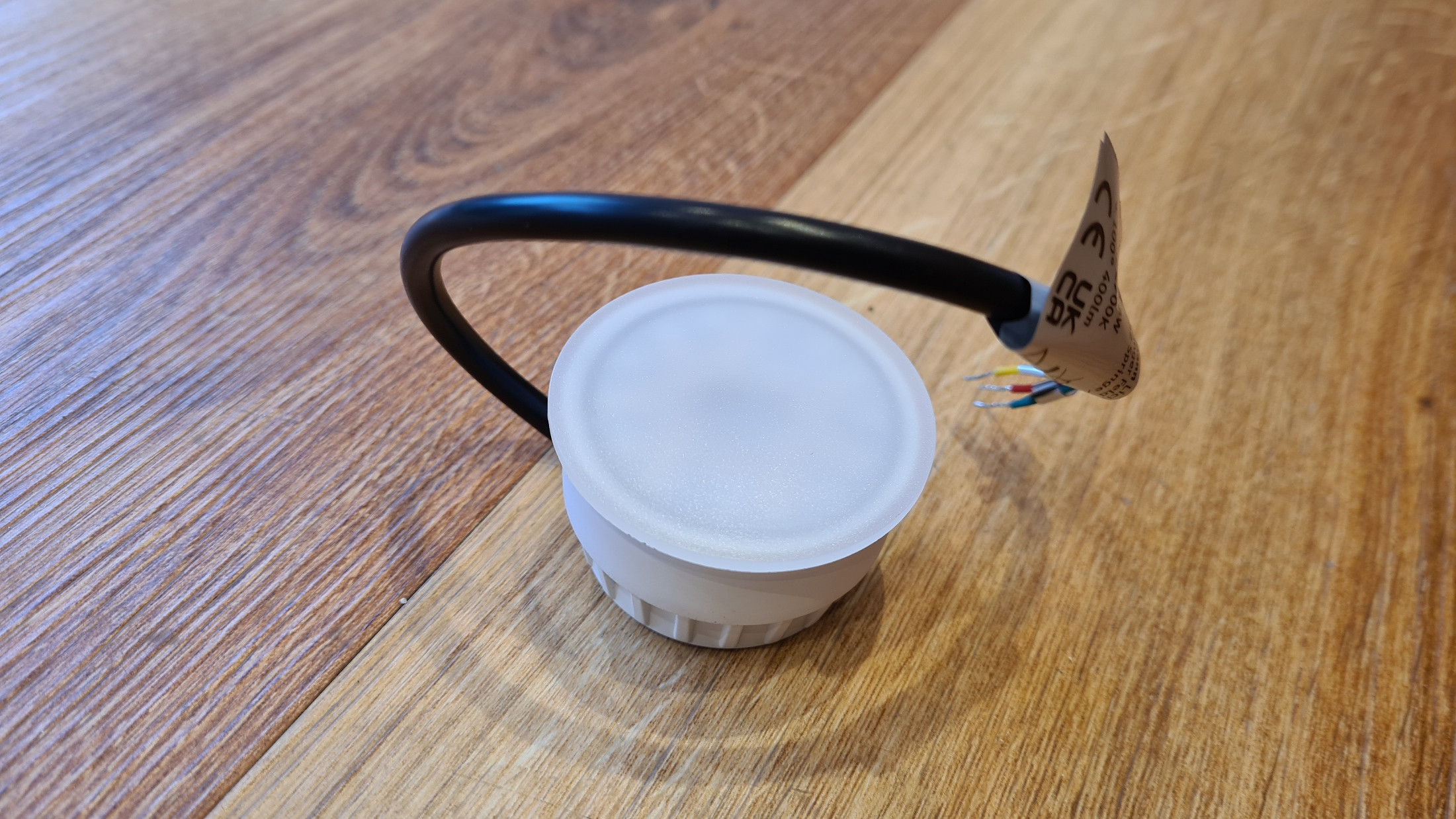

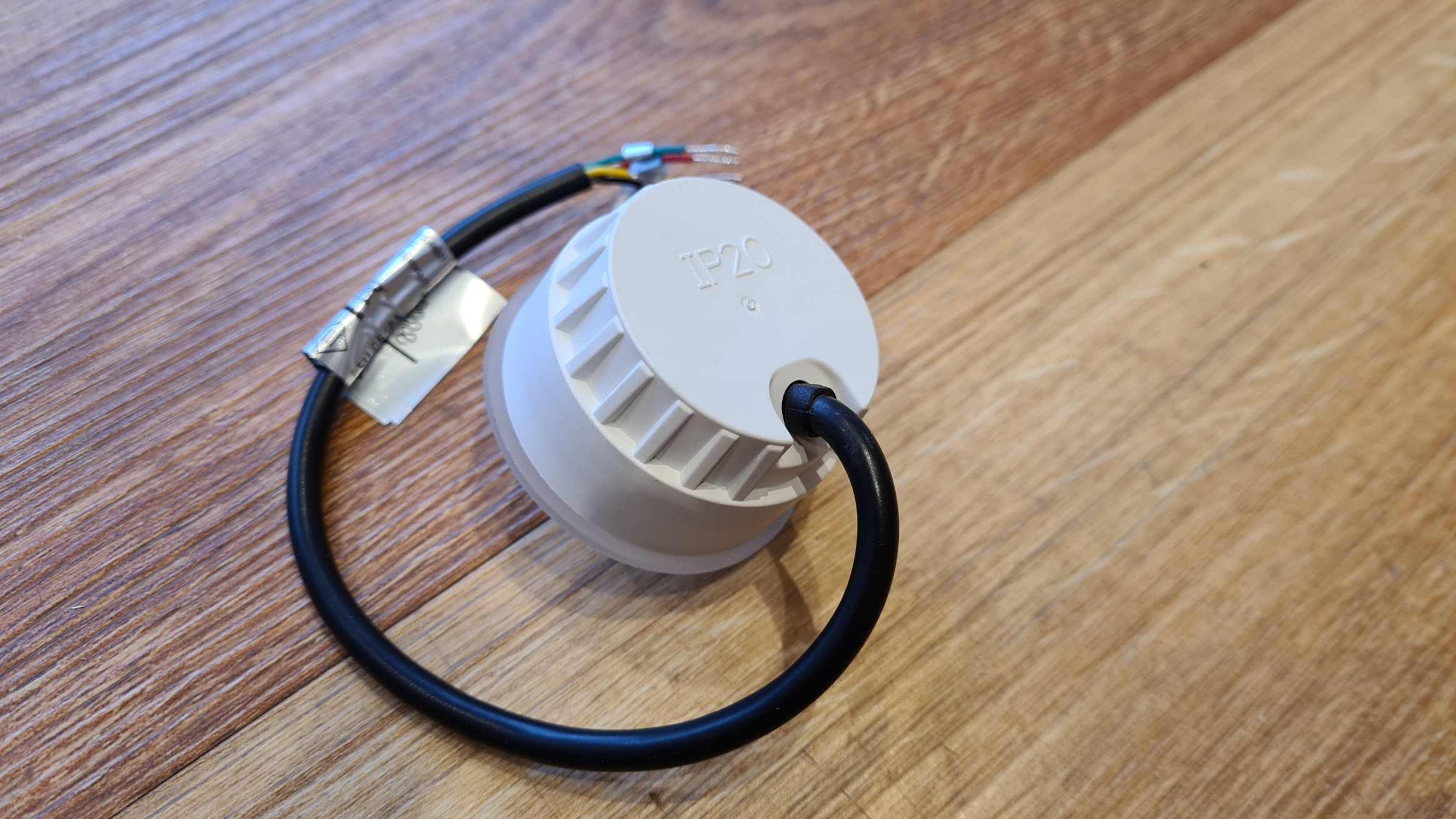

        Habe mir mal einen vorbestellt, eventuell eine Alternative zu den doch recht teuren RGBW Tree Spots. Schade das es von Loxone keine RGBW Spots mehr ohne Tree gibt.
        Hab mir die auch bestellt und Heute meine Lieferung bekommen.
        Nach einem ersten Test sieht es wirklich gut aus. Ich denke ich werde auf die Tree Spots verzichten und überall diese Spots einbauen, auch wenn die Verkabelung etwas aufwendiger ist.

          Sollte meine auch Morgen bekommen, mal sehen...
        Auch ein paar Fotos ;-)

          Hast du mir Bilder im eingebauten zustand?
          Bist du zufrieden mit der ausleuchtung?
