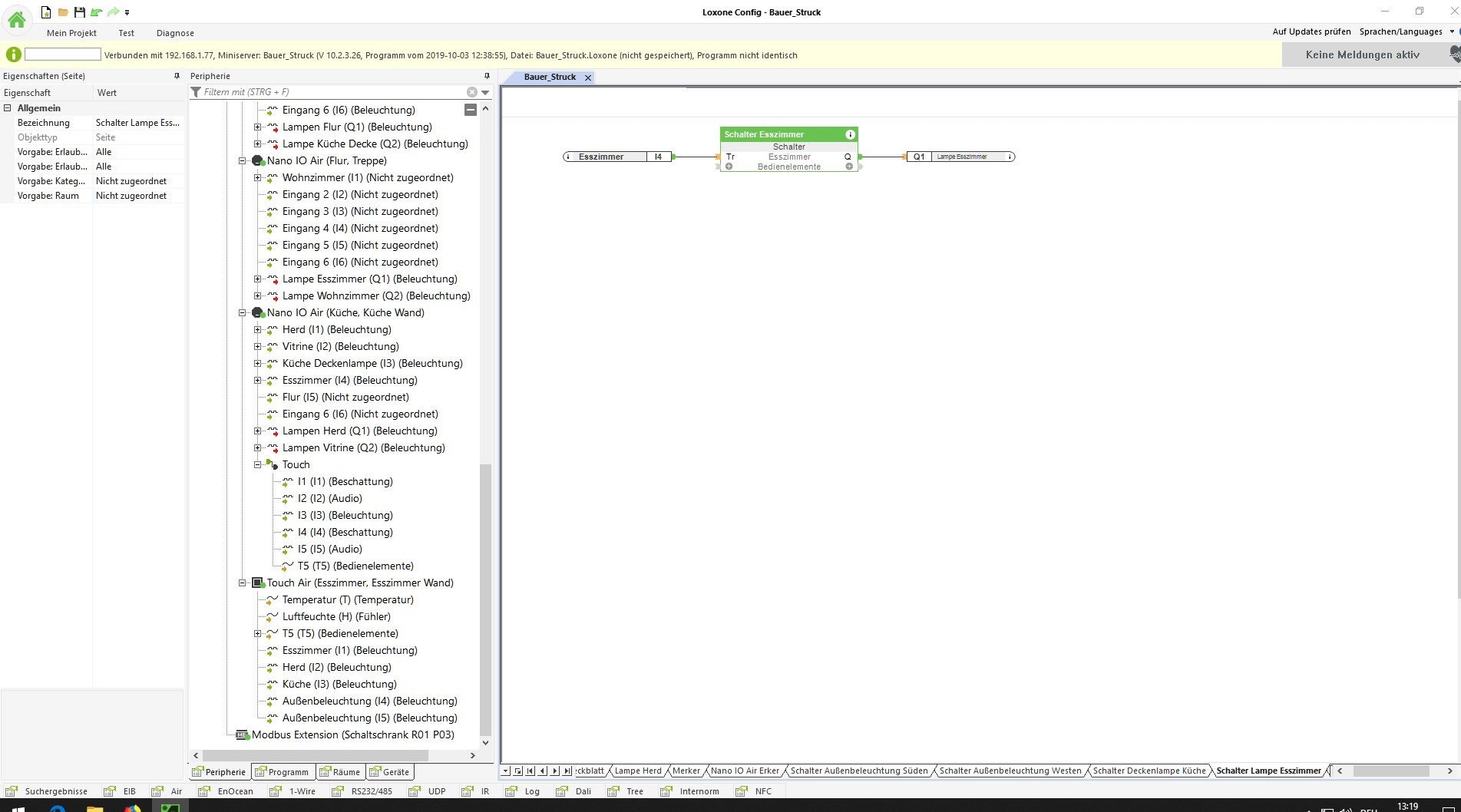

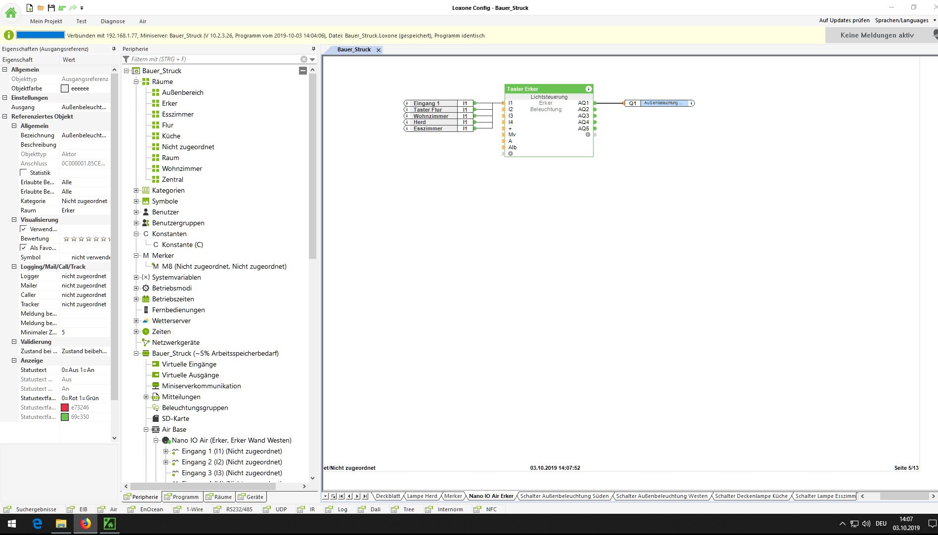

                Ich habe bisher für jede Lampe einen Schalter wie auf dem Bild erstellt. Damit kann ich über die Visualisierungs App jede Lampe einzeln ansteuern. Nun möchte ich aber auch die Nano IO Air Taster und einen Touch Air Taster konfigurieren, sodass z.b. der Taster, der sich in der Küche befindet, mit Taste 1 (Oben links) das Licht in der Küche, mit Taster 2 das Licht im Esszimmer anmacht etc. Ich habe hierzu versucht den Baustein "Lichtsteuerung" einzufügen. Wenn ich hier nun beginne, die verschiedenen Ausgänge hinzuziehen, bekomme ich die Meldung, dass jeder Ausgang nur einmal verwendet werden darf und es daher nicht funktioniert.
                  Lichtsteuerung. Hier wollte ich rechts auf AQ1, AQ2 etc. die jeweiligen Ausgänge setzen. Aber das lässt er mich nicht machen

                    Auf AQ1 hängst du deinen neu erstellten Merker, die Ausgangsreferenz.
                    Die Eingangsreferenz hängst du an die Ausgänge des Nano IO, dort wo du sie schon verwendet hast.

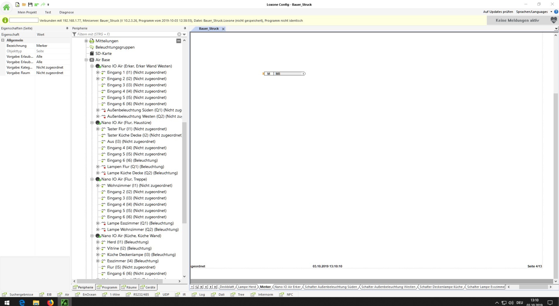

                          Mit F5 kannst du nach Merker suchen, ihn einfügen.
                          Den Merker hängst du zB auf den Ausgang deiner Wahl.
                          Dann ziehst du den Merker nochmals von der linken Seite in den Configbereich rein und kannst ihn verwenden.

                        Dann hänge bitte den Ausgang der Lichtquelle auf den AQ1 der Lichtsteuerung und
                        die Eingänge all deiner Taster vom NANO IO, die, die selbe Lampe schalten sollen auf den I1 der Lichtsteuerung.
                        Fertig.

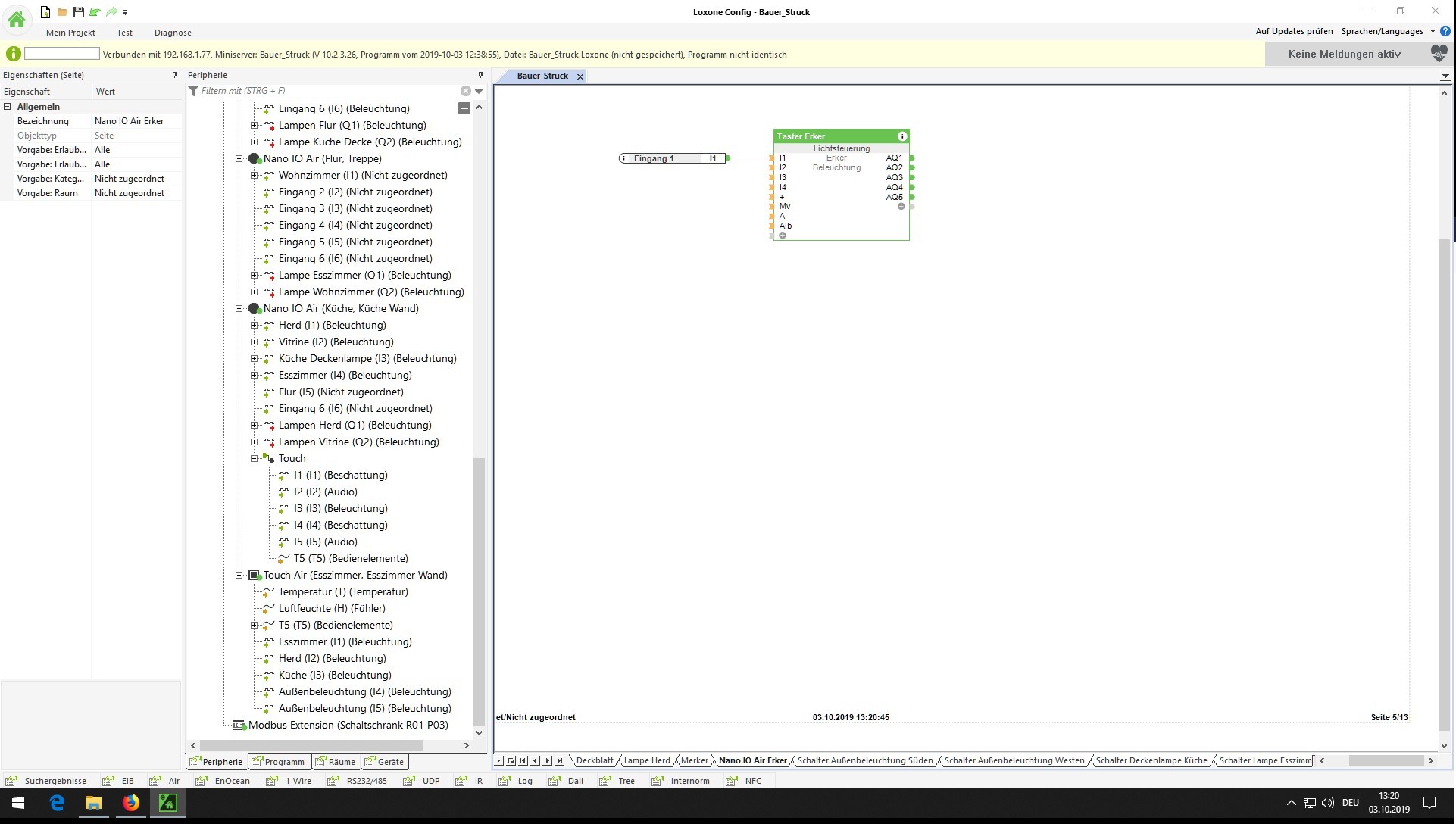

                          Irgendwas mache ich scheinbar noch falsch. Ich habe jetzt alle I1 Eingänge der Nanos, also oben links auf I1 der Lichtsteuerung gesetzt. Es funktioniert aber nur der oberste.
