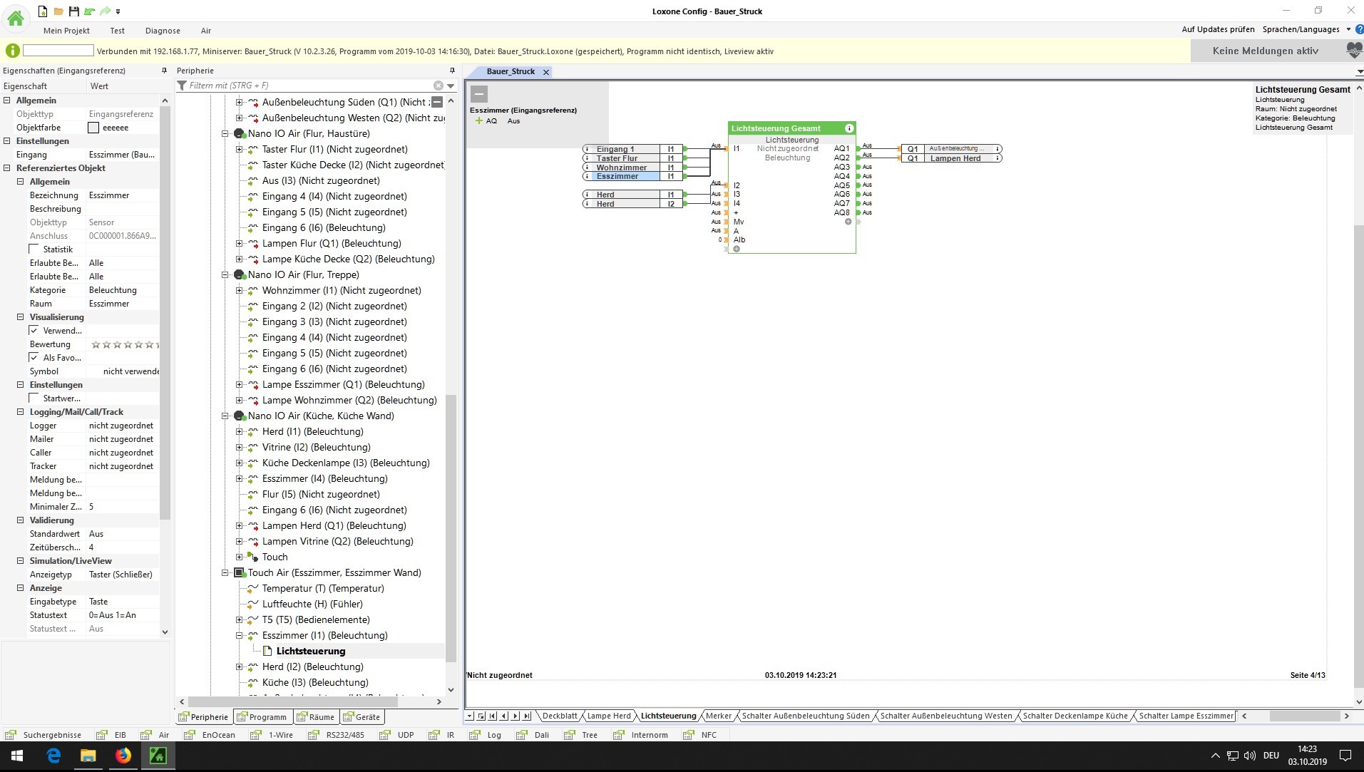

    Ich habe es jetzt mal bei der zweiten Lampe ausprobiert. Da geht auch wieder nur ein Schalter und zwar immer der eine Touch Air. Die übrigen 4 Nano IO Air Schalter funktionieren nicht.

      Wenn du die Liveview aktivierst, bekommst du die Eingänge der jeweiligen Taster in der Config angezeigt?
      Nach dem anhängen der Eingänge die Software in den MS eingespielt?

            Das bekomme ich in der Liveview angezeigt. Ja, ich habe es in den MS eingespielt...
              • 3934
              Wird der jeweilige I1 Eingang gelb wenn du ihn betätigst?
                Soll ich vielleicht die ganzen Nanos nochmal neu ins Config Programm hinzufügen, also einlernen? Nun weiß ich ja dank dir zumindest wie der Weg sein muss.

                  Kontrolliere mal mit der Liveview ob die Eingänge gelb werden, wenn du sie betätigst.
                  Sollte das nicht der Fall sein, kannst du sie ja neu einlernen oder auch noch die Eingangsverkablung der NANO IO testen,
                  oder stecken auf den NANO IO Touch for Nano ?

                  Nein, er wird nicht gelb
                    Die Verkabelung muss eigentlich stimmen. Das ging nämlich schon mal testweise. Ja, sie stecken auf Touch for Nano

                      Dann liegt es an der Verkabelung am Eingang des NANO IO oder der NANO funktioniert nicht richtig.
                        Das muss ich links auswählen bei Aufsteckmodul, oder? Das hatte ich nicht gemacht

                          Ja, Aufsteckmodul und dort raus ziehst du die Eingänge.

                        Im Gerätestatus kannst du noch den Zustand des NANO IO kontrollieren.

                          Die Eingänge des NANO IO sind die, die an dem verkabelt sind.

                            Ah! Das hatte ich falsch gemacht. Ich probiere es gleich nochmal mit den "anderen" Eingängen. Im Gerätestatuts ist alles grün und online
