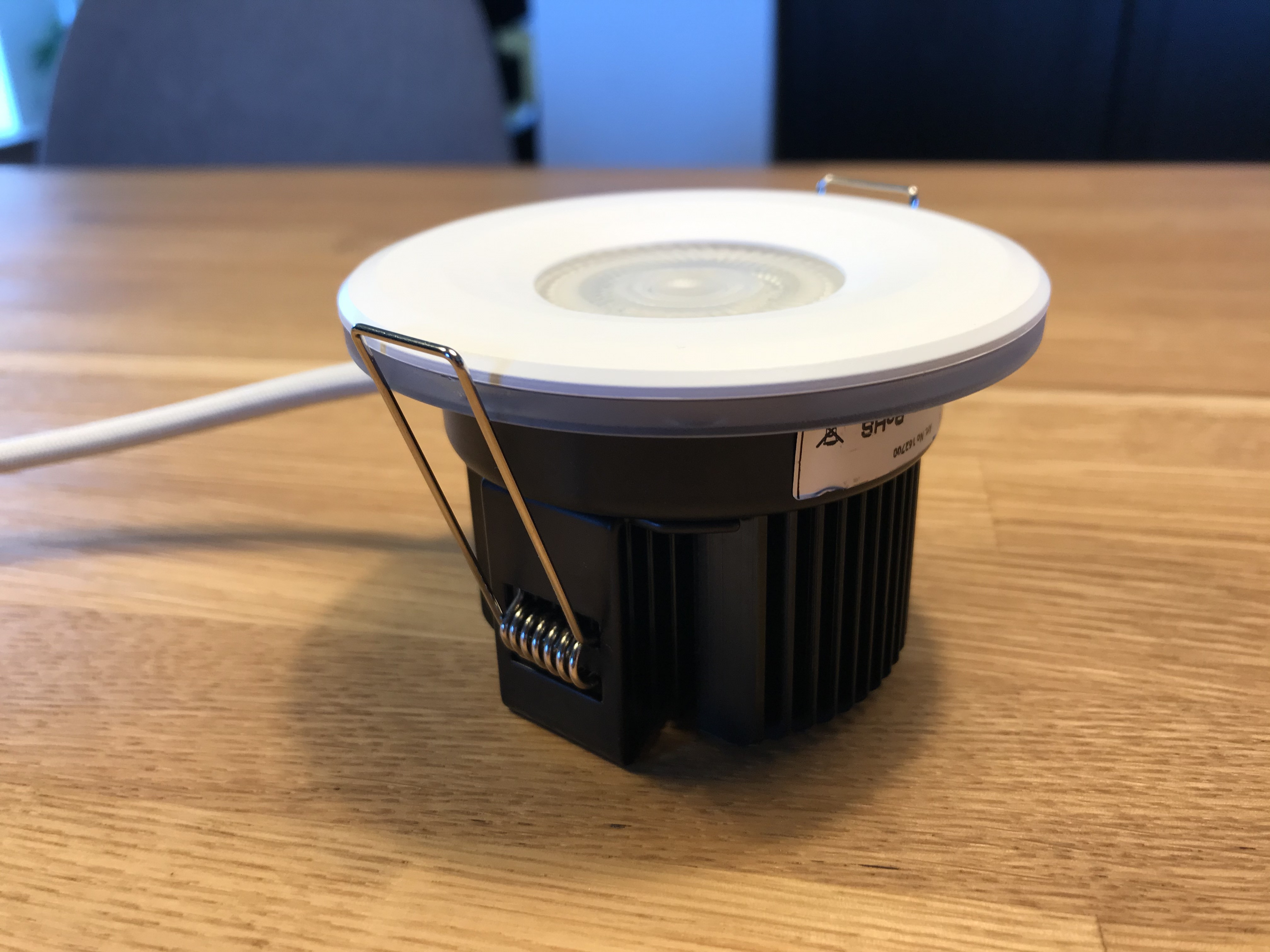

                    Ich bin gerade bei unserem Neubau am Beleuchtung planen und bin auf die Synergy Morpheus V3 24V Spots gestolpert. (Christof hat sie oben schon verlinkt)
                    Mir gefällt die Konstellation mit dem abgedeckten äußeren Farbring und der Möglichkeit falls gewünscht eine andere linse drauf zu pappen.
                    Morpheus V3 Zubehör Linse Um die leuchtende Fabe nicht nur um den Ring scheinen zu lassen nutzen Sie die Linse, um die Fabe nach unten zu richten.
                    Preislich finde ich sie schwer in Ordnung für RGBW (hab sie schon für ca 24€ gesehen)
                    Für das ganze Haus würde ich auf ca 80 spots kommen.
                    Hat schon jemand von euch die Spots verbaut oder schon einmal getestet um einen Erfahrungsbericht abzugeben?
                    Hab mir vorgestellt dass ganze über die 24V RGBW Tree Dimmer von Loxone zu betreiben.

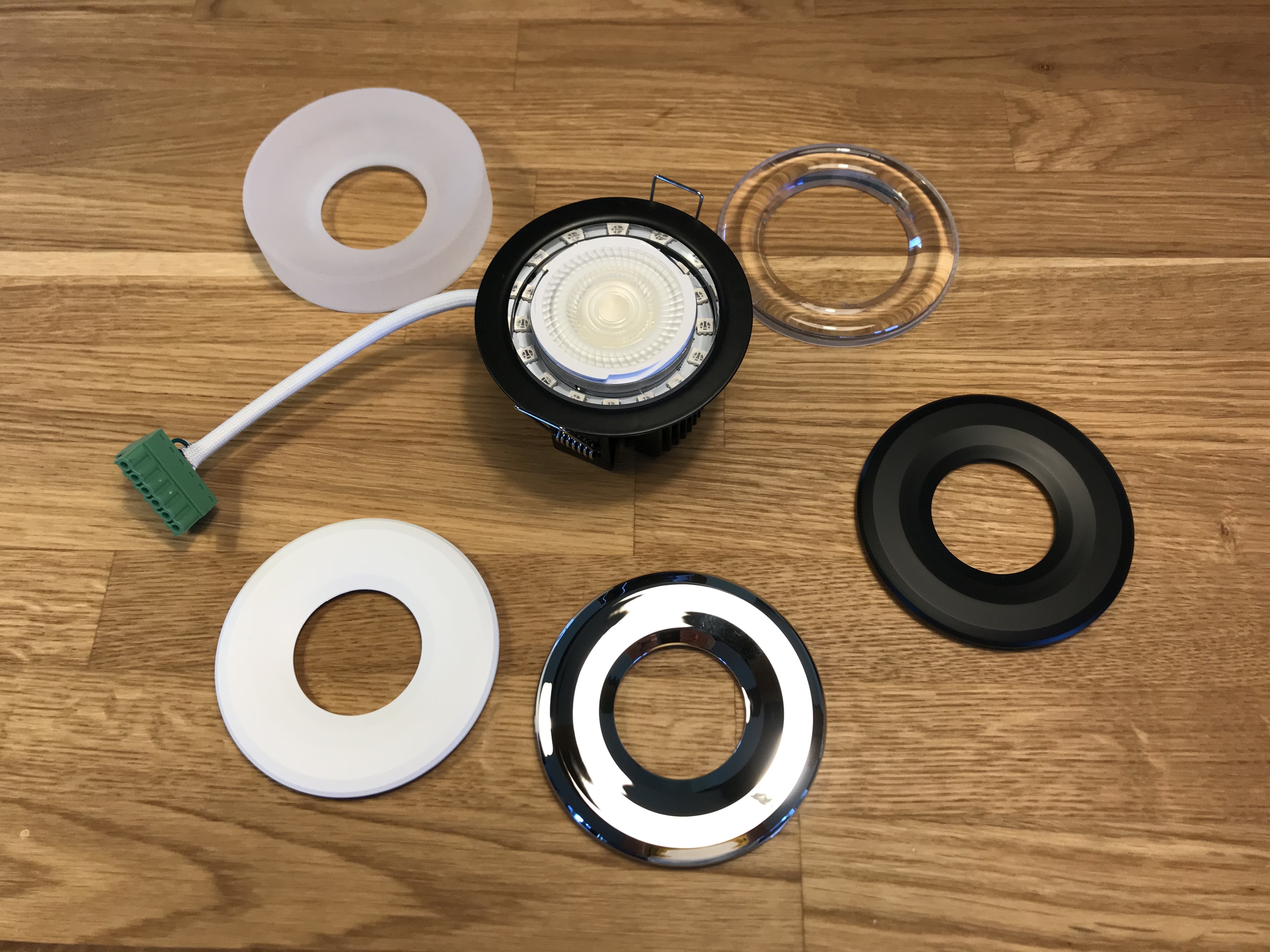

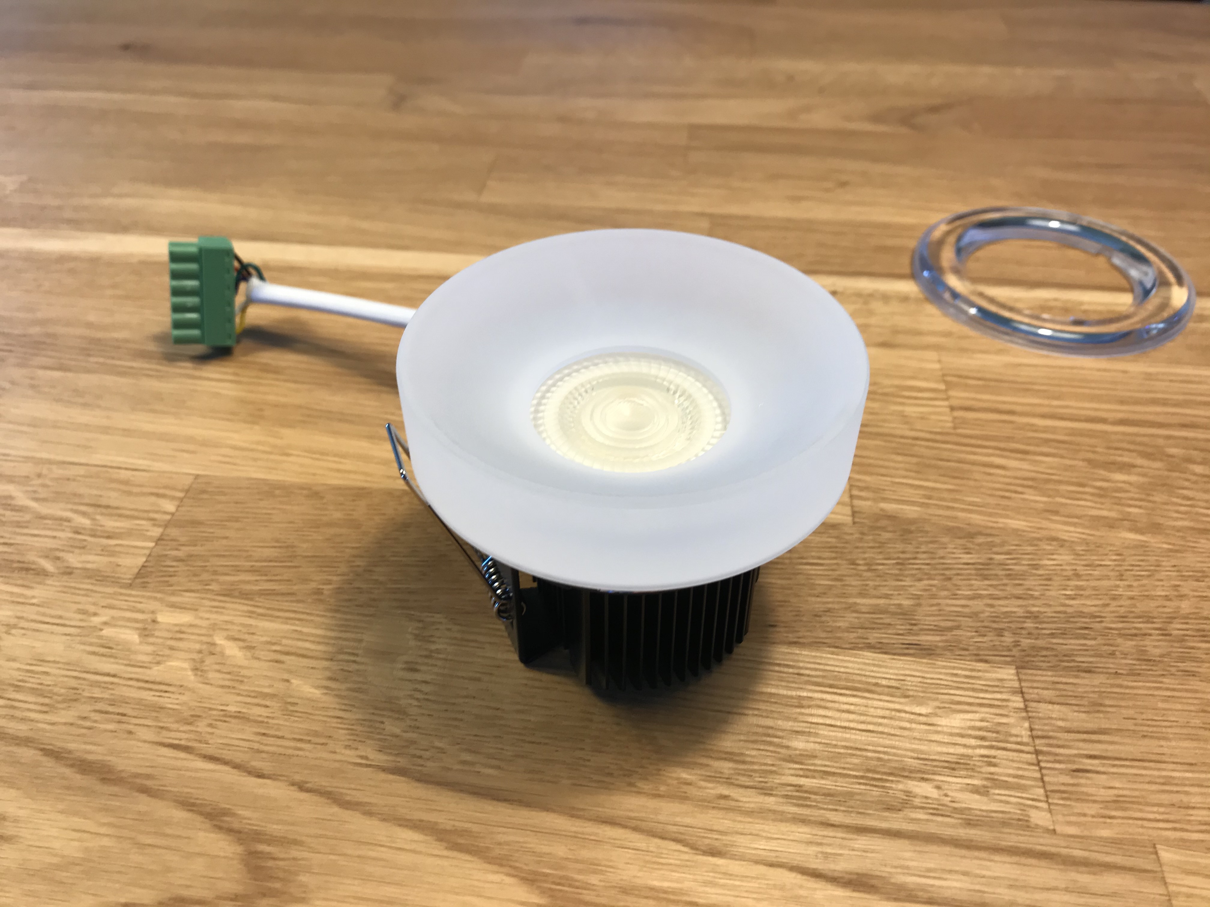

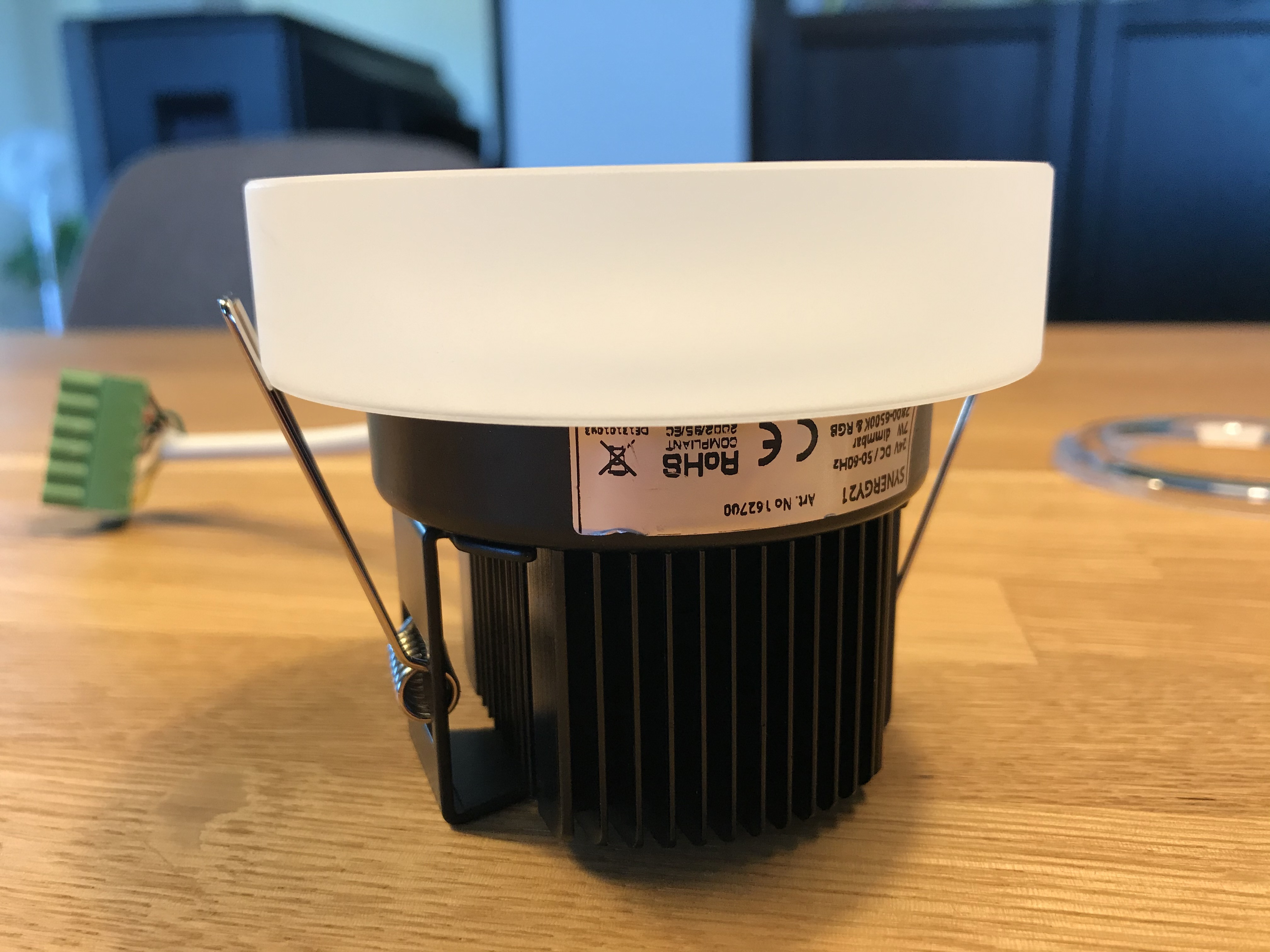

                          Hab nun endlich einen Spot bei mir liegen.
                          Bin sehr begeistert davon.
                          Der äussere ring in RGB und der Spot selber hat WW und Neutralweiß.

                            Wie sieht das eingebaut, eingeschaltet mit und ohne "Zubehör Linse" aus?
                          • Hintertupfing
                            Hintertupfing kommentierte
                            Hab jetzt leider kein Foto davon.
                            Mit der Weißen Abdeckkappe für den Farbring schaut er wie jeder gewöhnlicher Spot aus.
                            Die Zusatzlinse steht natürlich gute 2cm von der Decke ab, war zugegeben am Anfang auch etwas skeptisch.
                            Eingeschaltet sieht das aber richtig gut aus!
