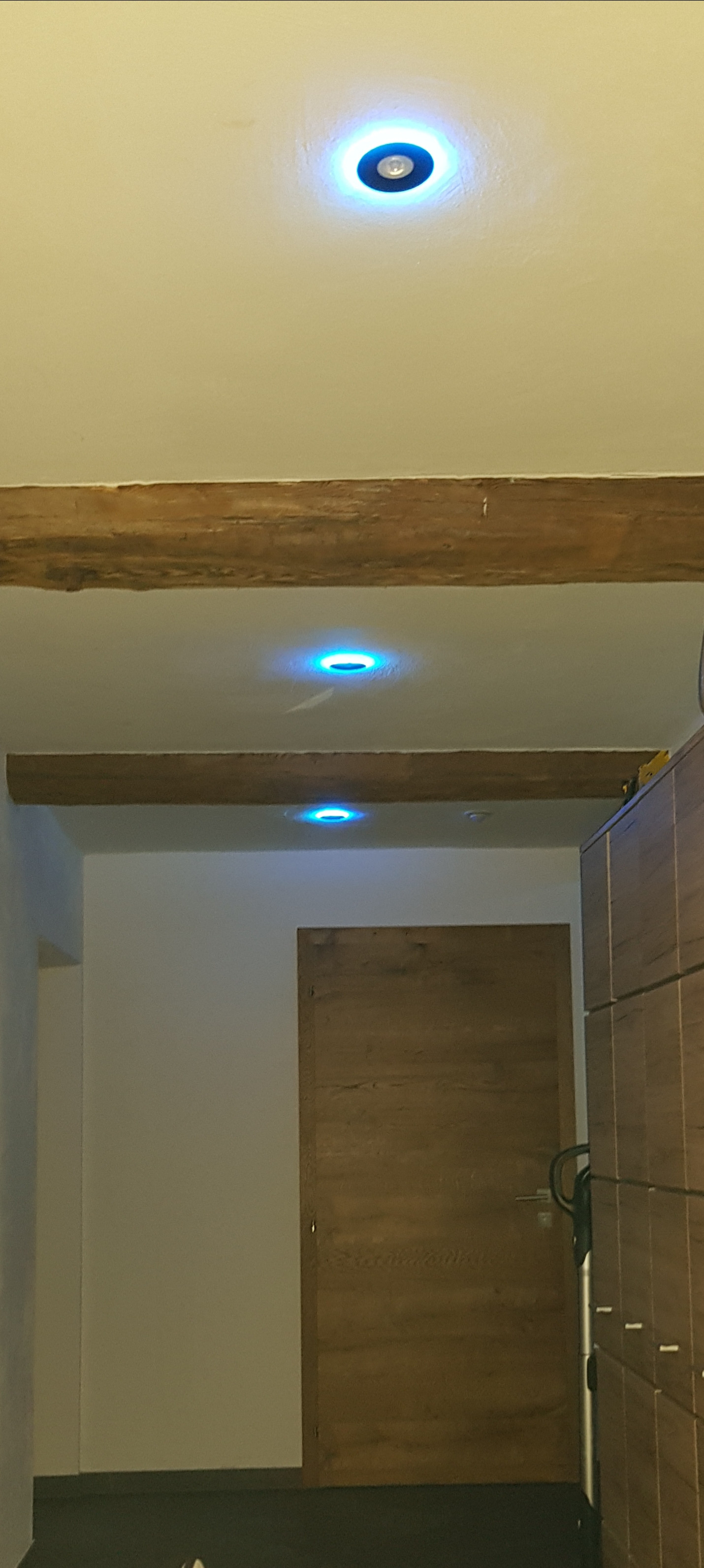

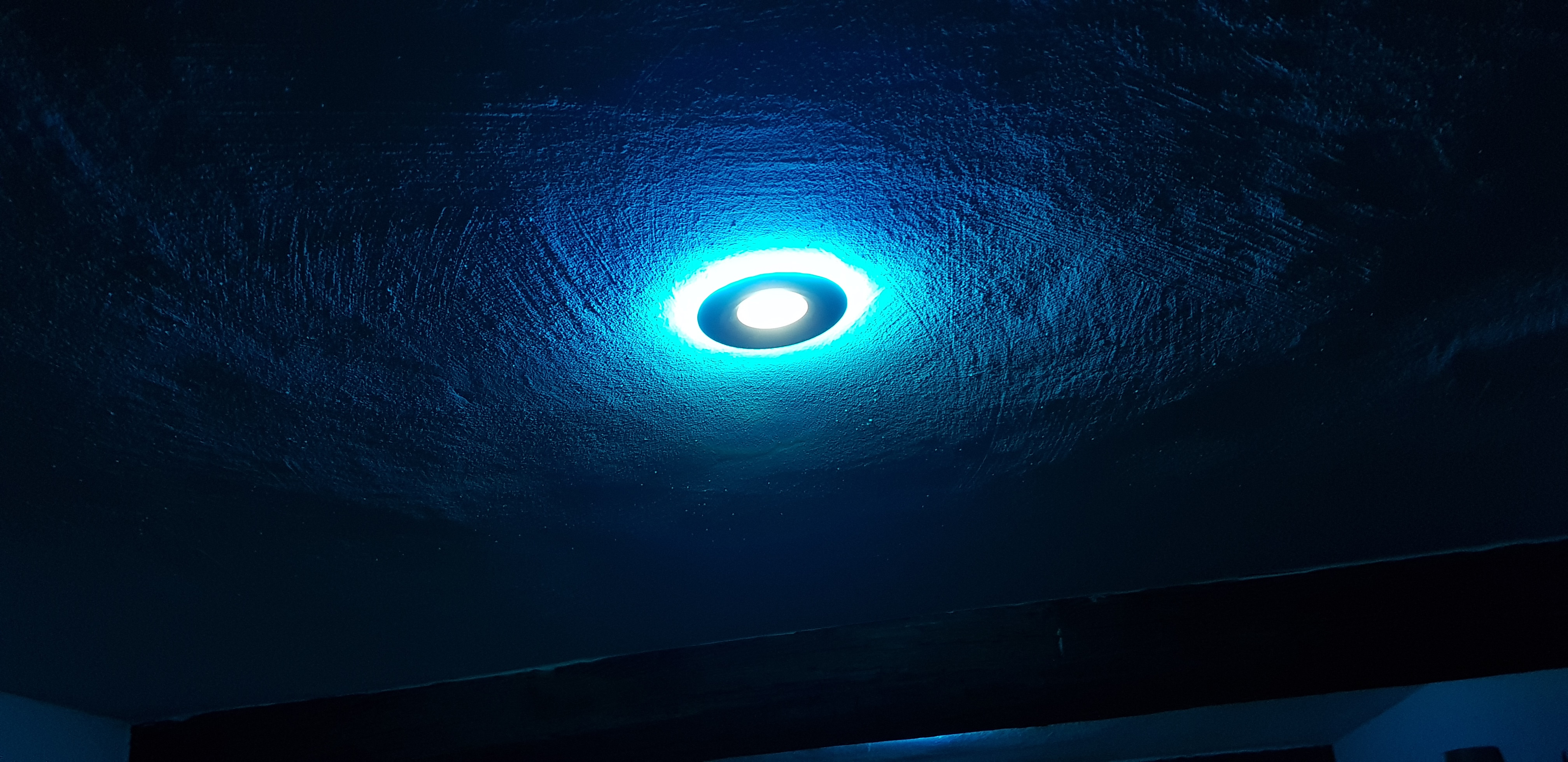

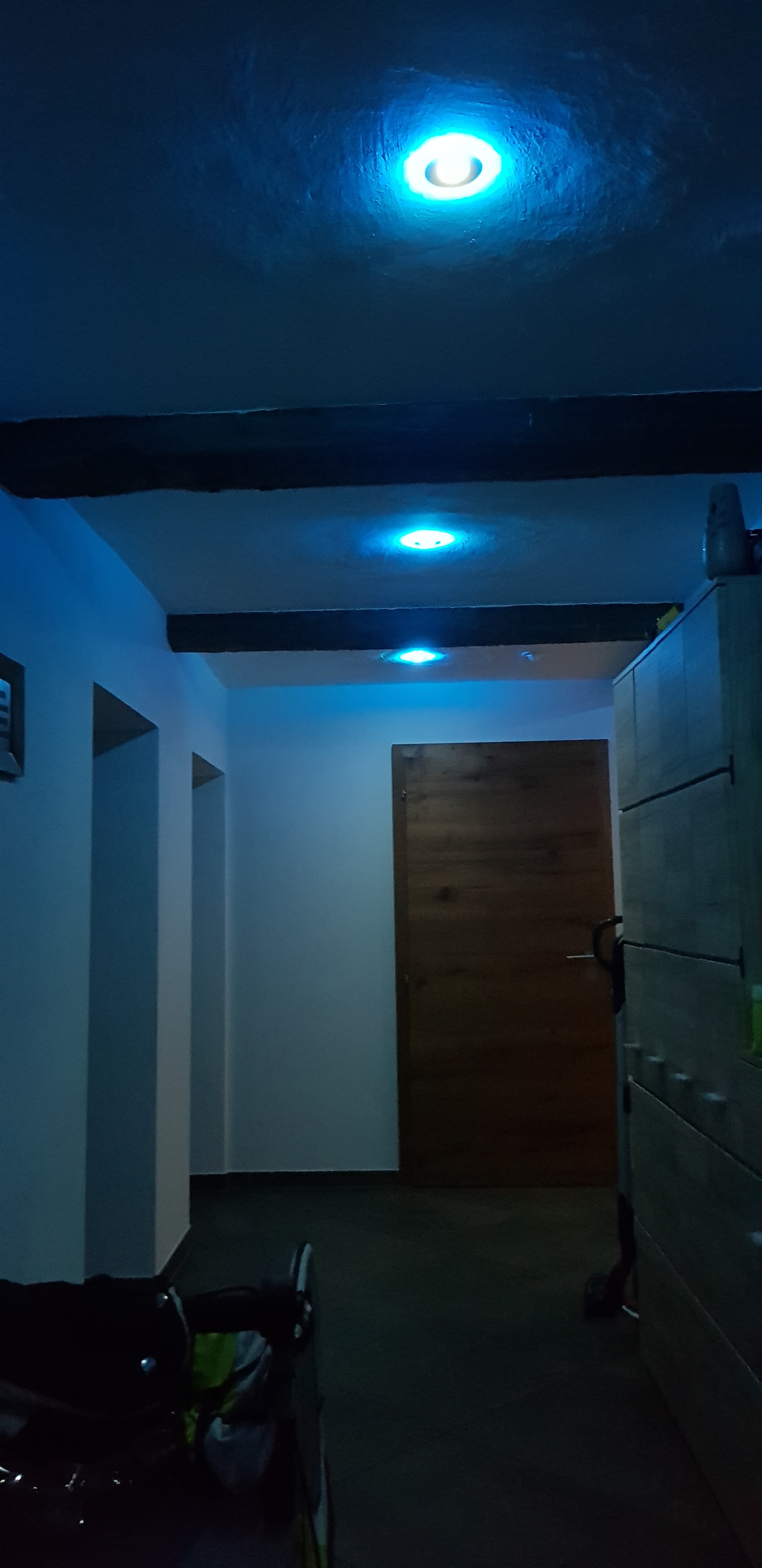

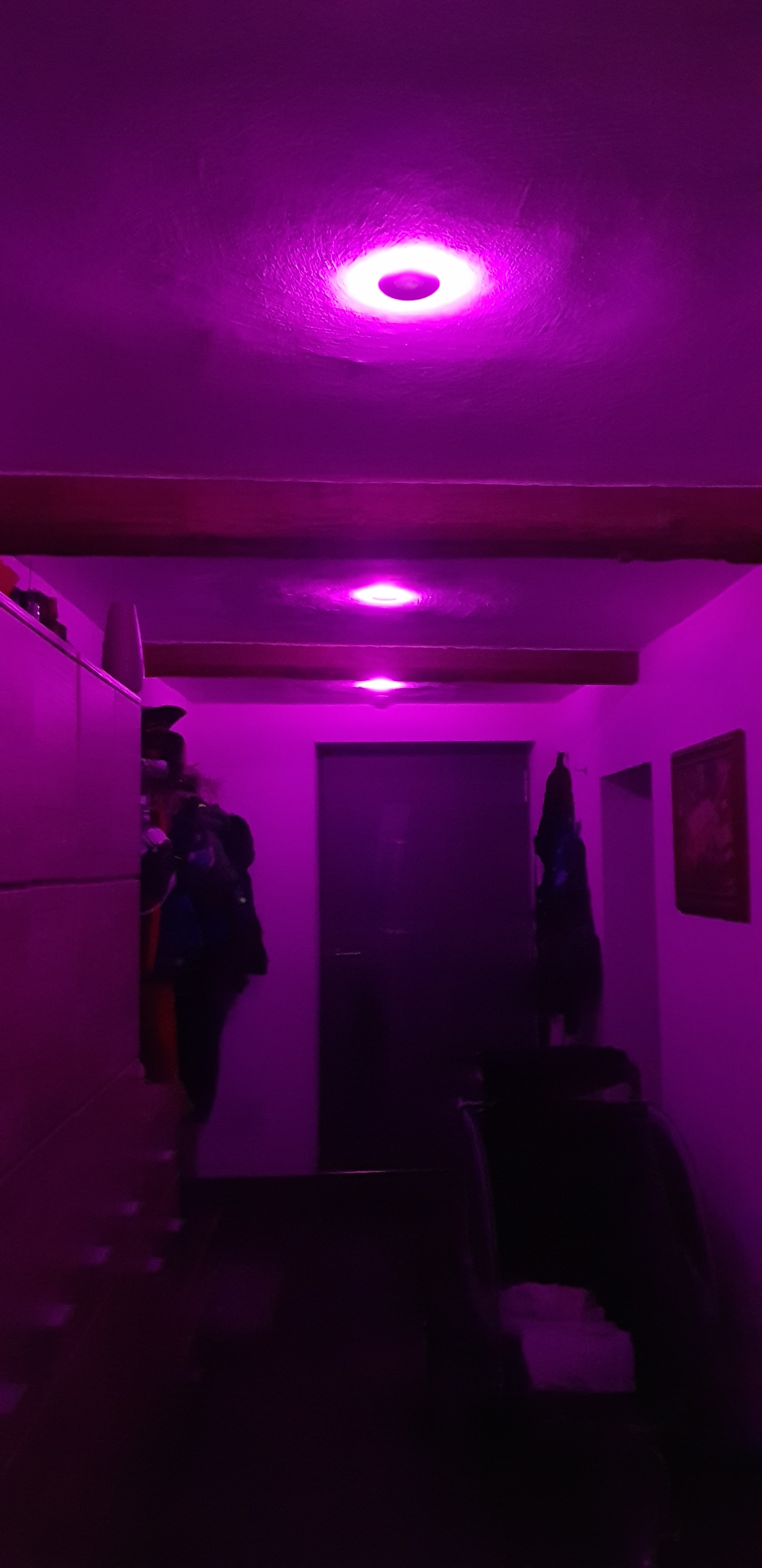

    also ich hab mir die "morpheus" Spots eingebaut.
    Steuere sie über die dmx extension und 2 4-Kanal Decoder an.
    Kanal 1-3 Decoder 1 = Rgb
    Kanal 4-5 Decoder 2 = Warmweiss/ Kaltweiss
    Im Luchtbaustein mit jeweils 1 Ausgang als Smaraktor konfiguriert.
    Muss sagen die Spots machen echt was her, vor allem die Leistung und das man zw. warm bzw kaltweis einstellen und auch mischen kann.
    Die Rgb sind sehr dezent, jedoch für die Nacht Szene völlig ausreichend. Das coole dabei ist, dass man die weißen Spots dezent dazuschalten kann ^^
    Hatte auch den Aufsatz dazubestellt, der gibt zwar mehr Licht bei Rgb aber ich find ihn hässlich
    Bin alles im allen sehr zufrieden mit den Spots
