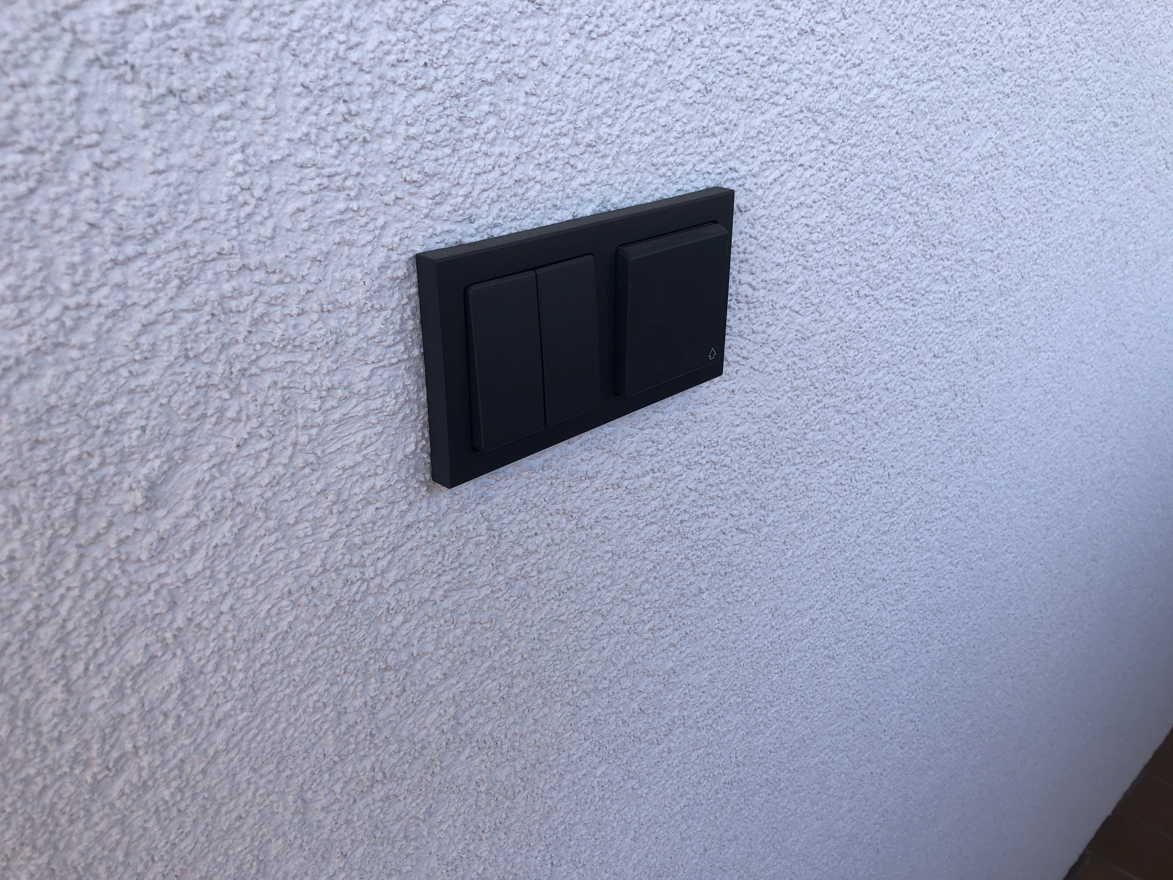

Der Wipptaster soll in einem hochkantem U-Stück aus Metall montiert werden, das hat 2.5cm. Natürlich könnte ich ihn rausragen lassen, möchte ich wenn möglich vermeiden. Standardhaus-Komponenten passen nicht, da Aufputzgehäuse 80mm Breite haben, das passt nicht rein.
Danke für den Tip. Die Lösung ist dann doch etwas zu advanced (wenn auch toll für andere Bereiche).
was gibt es denn für Lösungen aus dem industriellen Bereich ? Da müsste es doch Zilliarden Lösungen geben. Bei Conrad hab ich noch nix gefunden, werde auch mal Völkner checken.
Vielleicht hat jemand eine Taster-Idee, wenn die Edisen's zu advanced sind.
Ein normaler Taster aus der Industrie hat eben weit mehr als 25mm Einbautiefe.
Da müsste ich mir ein Gehäuse selbst schnitzen, das wäre die worst case Lösung. Wippe fände ich natürlich besser weil dadurch die Funktion blind klar ist.
Zum besseren Verständnis ein Photo. Es geht um diese Mülltonnenbox. Man sieht die 3 senkrechten Beine (U-Metall) auf denen der Deckel thront. Ich möchte innen an das Bein vor der grünen Tonne eine Wippe zum hoch/runterfahren installieren. Außenseite geht nicht, der Abstand zum Gehäuse im Boden ist sehr knapp. Außerdem finde ich den nicht sichtbaren Schalter gut.
