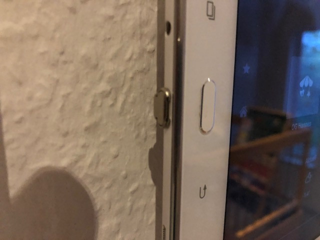

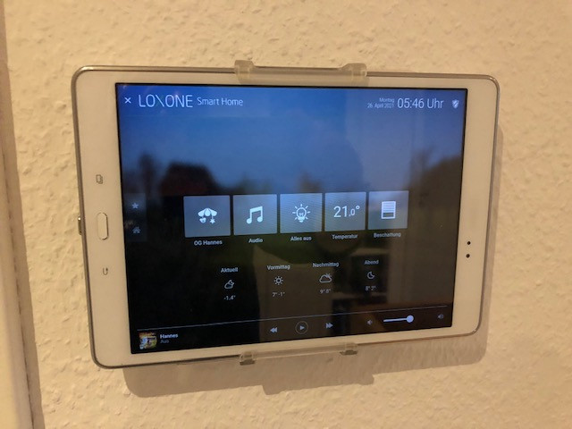

            Ich habe auch (ältere) Galaxy Tabs an der Wand hängen. Ich würde immer Android für Wandtablets nehmen (obwohl ich sonst ausschließlich Apple Nutzer bin), da Du hier mehr Möglichkeiten der Steuerung hast. Per Woli oder Tasker (siehe Wiki) kannst Du das Tablet über Loxone/UDP steuern. Meine Tablets gehen z. B. nach X Minuten aus (Bildschirm) und werden per erkannter Präsenz wieder eingeschaltet. Je nach Umgebungs-Helligkeit dimme ich die Hintergrundbeleuchtung, damit ich nachts nicht geblendet werde und das Tablet bei Sonne trotzdem perfekt ablesen kann.
            Geht alles mit Apple nicht... (zumindest nicht "ferngesteuert" - soweit ich weiß).
            Ein weiterer Vorteil ist, dass es schöne USB-Ladestecker gibt, die man perfekt verstecken kann (siehe Fotos). Für Apple habe ich so etwas nicht gefunden. Hinter dem Tablet ist eine 12cmx12cm UP-Dose, wo das Original-Netzteil drin liegt.
            Eine Ladesteuerung halte ich persönlich für nicht erforderlich. Ich habe hier 3 iPad1 (1. Generation!) für Logitech Media Server permanent an der Stromversorgung und auch die Samsaung Galaxy Tabs hängen permanent an der Stromversorgung. Und das seit 5 bzw. 8 Jahren. Habe noch keine Nachteile festgestellt. Ich nehme sie allerdings auch nie ab.
                  Wow! Von wo hast du das Ladekabel. Das ist mega?

                    ok? Kenne mich da zu wenig aus, aber ich würde das Tablet mal auf Werkseinstellungen zurücksetzen und dann Loxone App neu installieren und testen....
                    von wo hast du diese Wandhalterung? Was ist das für eine?

                    • 5320
                    Das stammt von so einem QI-Receiver. Habe es abgeschnitten und an ein USB-Ladekabel angelötet.

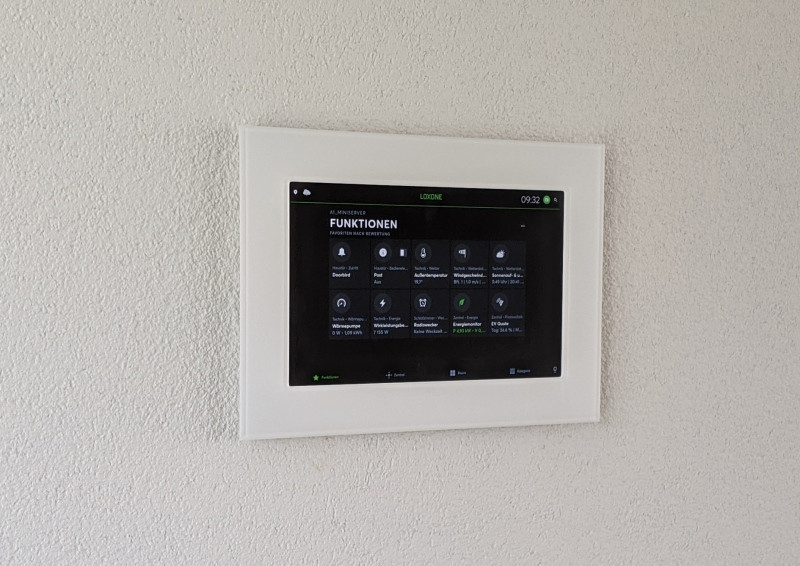

                      Ich habe bei mir ein Fire Tab 8 mit ner selbst gebauten Halterung.
                      Die Halterung besteht aus einem 3D gedruckten Rahmen und einer davor angeklebten weißen Plexiglasplatte mit entsprechendem Ausschnitt für Display und Kamera.
                      Die Buttons des Tablets sind von der Seite bedienbar aber fast nicht zu sehen, da das Plexiglas etwas größer ist als der Rahmen. Zudem kann das Tablet über einen Hebel ausgeworfen werden und dann eben mit zur Couch gekommen werden. Als Ladekabel habe ich so ein Magnet kabel genommen. Wenn das Tablet aus der Halterung raus ist steckt dann nur so ein kleiner Magnet Adapter im Ladenschluss.
                      Die Halterung sieht, finde ich, recht edel aus, sieht an sich gar nicht nach Tablet an der Wand aus...
                      Weitere Details, Bilder und die 3D Files findet ihr unter
                      Was ist das für eine Tablet (vermutlich Apple iPad Air 4) -Halterung? Sieht schon sehr schick aus ;) wenn es aber eigentlich ein Wahnsinn ist, ein ~600€ iPad + x€ für den Halter, fix an die Wand zu schrauben. Klicke auf die Grafik für eine vergrößerte Ansicht Name: 02-10-_2020_11-57-59.jpg Ansichten: 0 Größe: 17,0
                      Gruß iksi
