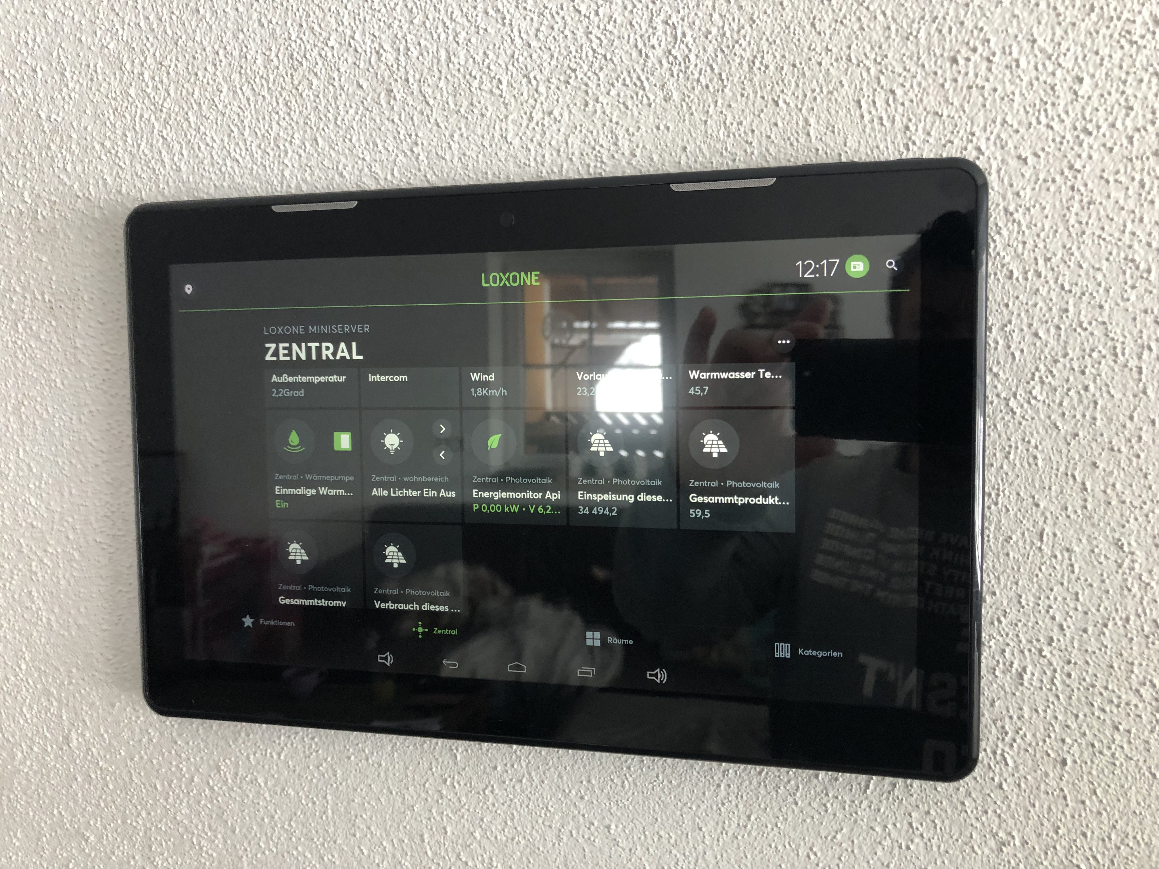

        Also ich habe ein Android Tablet A seit 2020 an meiner Wand... Seit der App12 und nun mit der 13er beta ist das so dermaßen langsam. kaum bedienbar.
        ich überlege von den Wandtablets wegzugehen und auf MDT Glastaster die wichtigsten Funktionen zu legen...
        Die Tablets der <300 Euro Klasse sind nach 2-3 jahren immer zu lahm.
        mehr bin ich aber nicht bereit für soetwas auszugeben

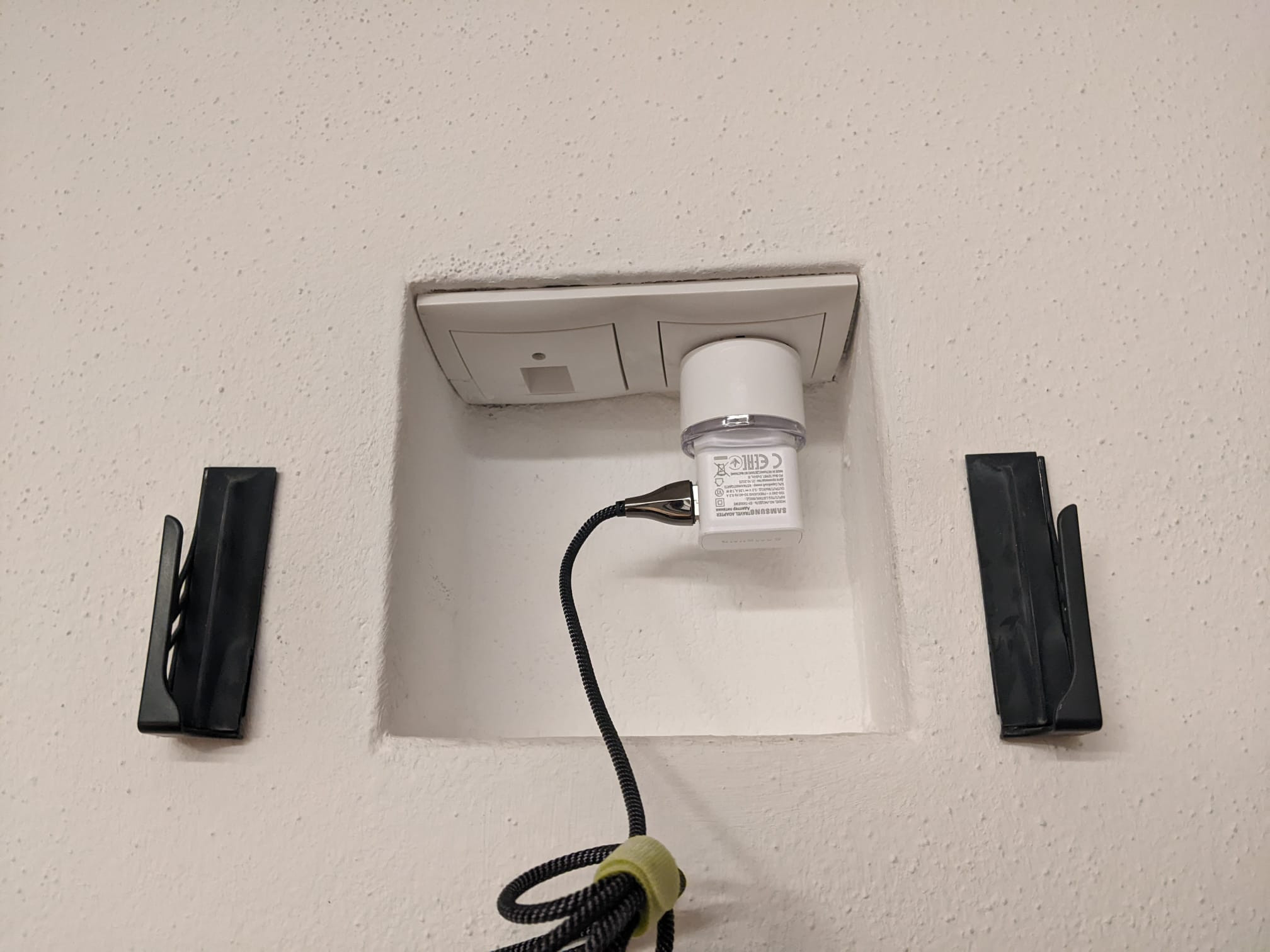

              Ich hatte bisher ein Samsung Galaxy Tab A T510 an der Wand mit Dauerbestromung hängen. Nach ca. 2 Jahren hatten sich die Akkus so aufgebläht, dass sich das Display löste. Beim ersten Sturz blieb das Display noch heil, aber beim zweiten Sturz vor wenigen Tagen ging es dann zu Bruch.
              Ich hab diesen Thread als Inspiration für mein neues Tablet genommen. Ich wollte keine Dauerbestromung mehr und trotzdem ein Ein-und Ausschalten über den Präsenzmelder in meiner Küche realisieren, so wie es derzeit mit dem Ambient-Modus in der Loxone-App auch realisiert werden kann. Allerding schaltet der Bildschirmschoner der Loxone-App nur den Bildschirm auf schwarz und nicht wirklich aus. Das Ganze geht außerdem auch nur mit Dauerstrom.
              Ich hab mich nun also wieder für ein Samsung Galaxy Tab A8 10,5" vom Libro um 153€ entschieden und werde mir dazu eine Wandhalterung bei
              https://www.facebook.com/pg/Yvonne.Kausch1978/about/ bestellen. Dies sieht auf den Fotos wesentlich schmaler und eleganter aus als die Universallösungen von Amazon.
              Ich hab hinter dem Tablet eine Steckdose und einen Ethernetanschluss. Den Ethernetanschluss nutze ich derzeit nicht, aber in die Steckdose kommt ein Shelly Plug S, der den Ladestrom steuern soll.
Name: WhatsApp Image 2024-01-07 at 01.10.07.jpg
Ansichten: 1550
Größe: 291,7 KB
              Ich hab mir nun die App Tasker zugelegt und schicke mit diesem http-Befehle an den Shelly Plug S, damit er sich bei 80%-Akkustand+LadekabelamStecker ausschalten soll und bei 20%Akkustand+NixAngesteckt einschalten soll.
              Hier ist also der Miniserver außen vor.
              Zufällig hab ich gelesen, dass der Tasker ab Version 6.2 (Ist derzeit noch eine NIGHTLY-Version, also auf der HP von Tasker zu bekommen) auch auf HTTP-Requests lauschen kann. Damit spart man sich den Kauf eines zusätzlichen Plugins bzw. man braucht auch nicht Home24Mediaplayer um die HTTP-Requests an den Tasker weiterzureichen.
              Ich hab mir also im Tasker ein HTTP-Ereignis gemacht für Display ein. Hier wird das Display eingeschaltet und die Timeoutzeit auf 3h gestellt. Weiters wird die Loxone-App gestartet.
              Ein zweites HTTP-Ereignis soll das Display wieder ausschalten, indem die Timeout-Zeit auf 10 Sekunden reduziert wird. Zuerst hatte ich hier "Display ausschalten" als Task verwendet, das sah dann aber so aus wie bei der Loxone-App, dass die Hintergrundbeleuchtung an blieb und nur alle Pixel auf schwarz gestellt waren. Mit dem Timeout=10s hat es dann besser geklappt.
              Diese beiden HTTP-Ereignisse hab ich als Virtuellen-Ausgang in Loxone-Config angelegt und mit meinem Präsenzbaustein in der Küche verknüpft. Jetzt schaltet sich das Tablet beim Betreten der Küche ein und sobald ich die Küche verlasse und eine definierte Nachlaufzeit verstrichen ist, wieder aus.
              sg robmanxv​
