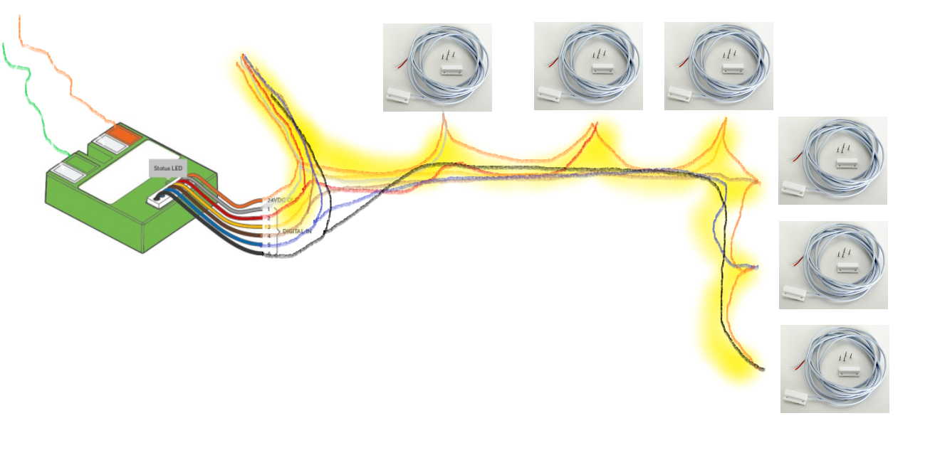

          Habt ihr einen Tipp für mich mit welchen Kabeln ihr die Fensterkontakte verkabelt habt? Ich finde bei der zentralen Lösung im Verteilerschrank ein bisschen teuer für zwei Drähte ein Kat Kabel zu ziehen ;-)

              Ich hab die Fensterkontakte mit einem YSTY Ring zu einem Nano DI Tree verbunden. Möglichst kurze Wege um 6 Fenster zusammen zu fassen und dann den Nano DI in eine Tiefe Schalterdose. Da ich Schalter und BWM auch mit Tree betreibe war das eine unkomplizierte und schnelle Lösung.

                Ich hatte mal an ein EIB Kabel gedacht aber eigentlich brauche ich ja nur eine Leitung zum Nano DI Tree und irgendwie die 24v anbringen... Lege ich da die 24v in einem Ring von Kontakt zu Kontakt und ziehe das andere Kabel von jedem Fenster zum DI? Sorry für die blöden Fragen aber ich bin da noch ein bisschen fantasielos... Die Tree und Spotplanung ist dazu relativ einfach ;-)

                  Ja welche Leitung du für den Ring nimmst ist relativ egal. Sollte nur mind. 7 Adern haben. Diese legst du vom Nano DI zum ersten Fenster. Dort klemmst du 24V und eine Ader an den Reedkontakt an. Von dort legst du die Leitung weiter zum nächsten Fenster und verbindest alle Adern bis auf die Ader die du an Fenster 1 verwendet hast ( die brauchst du ja nicht mehr bei den weiteren Fenstern) Beim nächsten Fenster machst du es genauso.

                    Hi ich bin leider nicht so der crack was elektrik angeht, aber meinst du so in etwa?

                      Ja zum ersten geht orange und grau, zum zweiten dann orange und rot zum dritten orange und gelb. usw.
                      Was geht neben dem Nano DI nach oben ab? das brauchst du nur wenn du andere Fenster parallel schalten willst.
