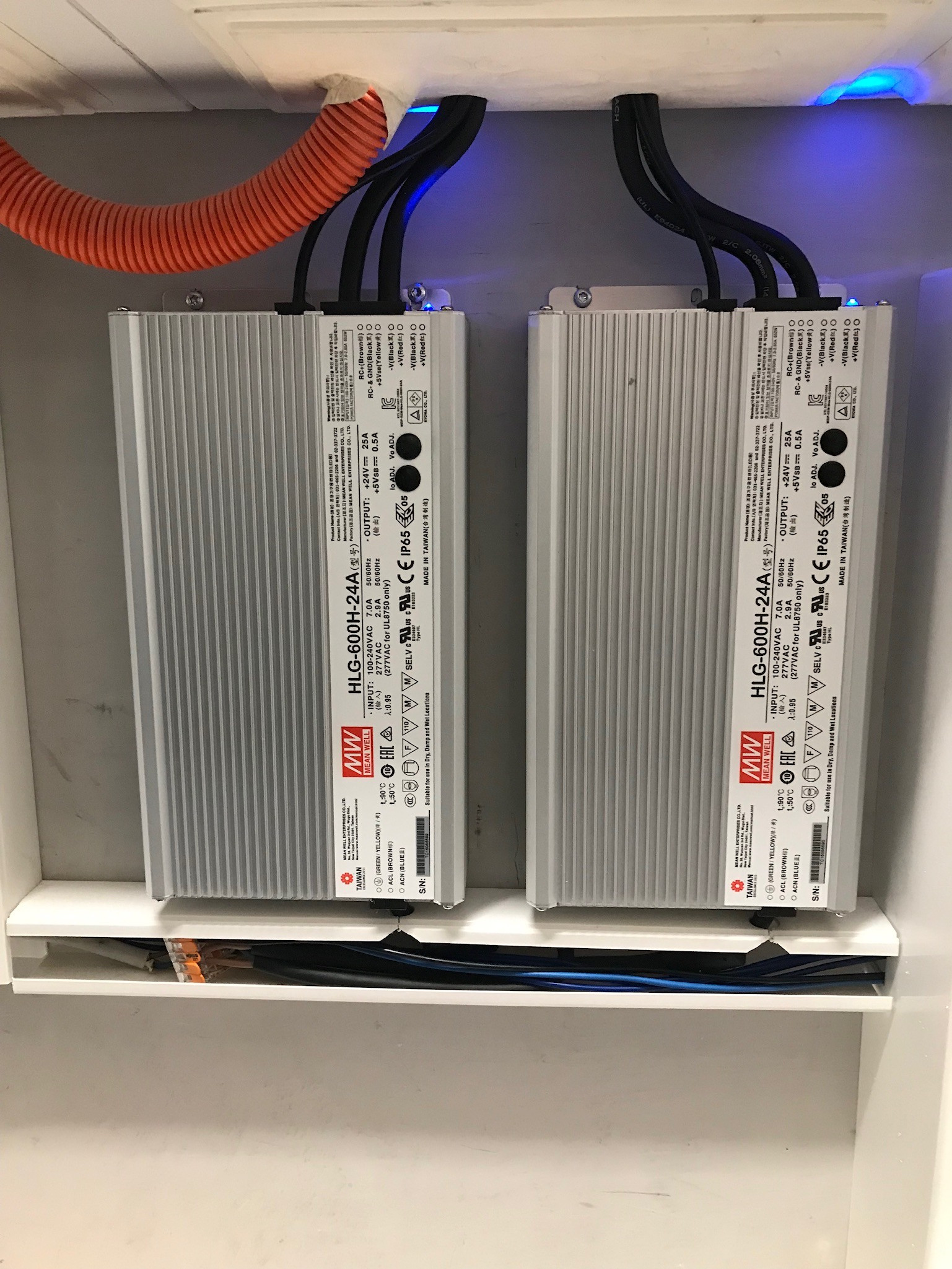

      Wir verbauen unsere großen Netzteile immer außerhalb vom Schaltschrank.
      Ein gutes Netzteil hat zwar über 90% Wirkungsgrad und wird sicher die meiste Zeit nicht voll belastet.
      Im Smart Home hat man aber schnell mal 500-1000W Leistung zusammen, und wenn davon 10% Abwärme entstehen, hat man 100W Abwärme. Das ist schon eine ganze Menge, man denke an eine klassische 100W Glühbirne, die bekanntlich ganz schön heiß wurde. Ein paar Prozent hat sie natürlich noch Licht gemacht .
      Wenn jetzt täglich, sagen wir mal 4h, so in den Schrank reingeheizt wird, ist das nicht so förderlich.
      Man sollte immer versuchen die Wärme im Schrank so gering wie möglich zu halten. Bitte beachten: 10 Grad mehr Temperatur halbiert die Lebensdauer!
      Nicht umsonst ist eine Wärmeberechnung nach Norm IEC 61439 vorgeschrieben.
      Es ist auch zu berücksichtigen, das zb. einige FI Schutzschalter eine max. Betriebstemperatur von 40Grad haben, d.h. die Temperatur im Schaltschrank sollte da deutlich darunter liegen.
      Um das zu gewährleisten ist eine Wärmeberechnung notwendig und am besten dies auch über eine Temperaturüberwachung sicherzustellen.
      Viele Grüße
      Guido
      Zuletzt geändert von Guido; 23.04.2022, 17:01.

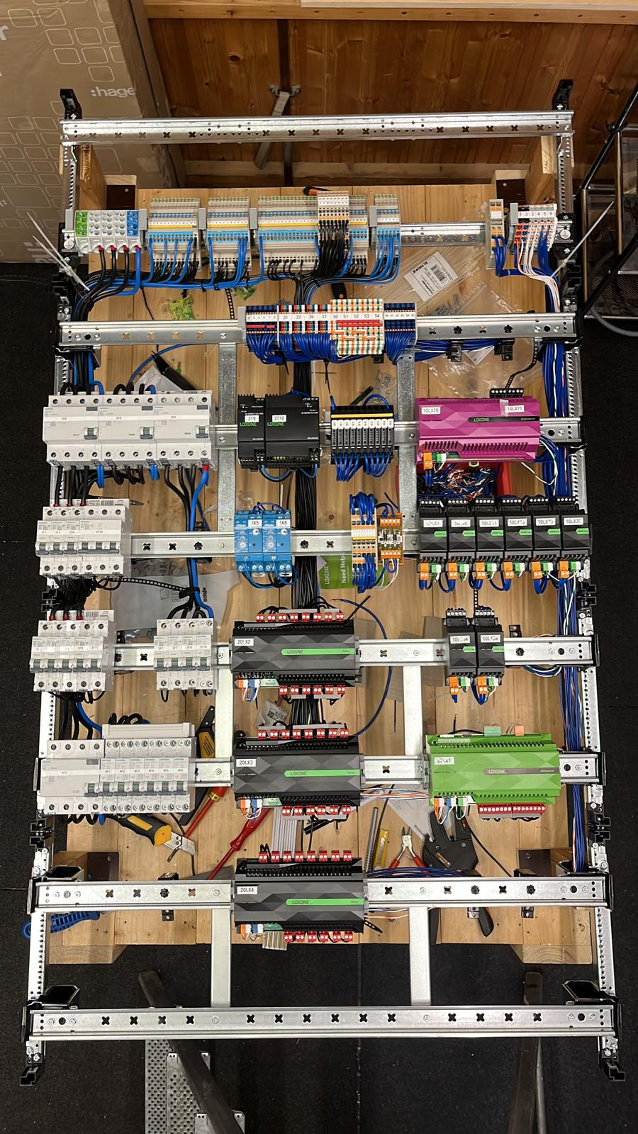

        Wir messen die Temperatur in der Mitte (im Bild die Platine links neben den RGBW Dimmern).
        Nachdem sich die Temperatur nur langsam ändert, nehmen wir einfach den aktuellen Wert, also ohne Mittelung.
        Viele Grüße
        Guido

      So schaut das bei uns aus.
      Der Schrank befindet sich gerade im Aufbau.
      Die maximale Temperatur im Schrank darf 40Grad nicht überschreiten, da manche Bauteile z.B. FI oder auch die Relay Extension da bereits am maximal zulässigen Bereich sind.
      So ab 35 Grad würde ich spätestens was unternehmen.
      Gruß Guido
      • Dütt
        Dütt kommentierte
        Hi Guido
        Von welchen Hersteller sind den diese verdrahtungsbrücken?
    • Guido
      • 07.03.2016
      • 179
      Soviel ich weiß, waren die von Phoenix.
      • squashmichi
        • 19.11.2018
        • 148
        Danke für die zwei Fotos. Optisch gefällt mir die externe Lösung eher weniger. Bin gespannt was ich tatsächlich Temperatur im Schaltschrank habe - werde auf jeden Fall berichten.
        Blöd ist einfach, dass die HLGs so kurze Kabel haben und quasi direkt darüber und darunter eine Reihenklemme brauchen.
        Legst du du das Lautsprecherkabel auch auf eine Reihenklemme oder verdrahtest du direkt an den Audioserver?
        • Guido
          Guido kommentierte
          Lautsprecher hänge ich direkt drauf, da wäre jeder Übergangswiderstand schädlich.
