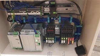

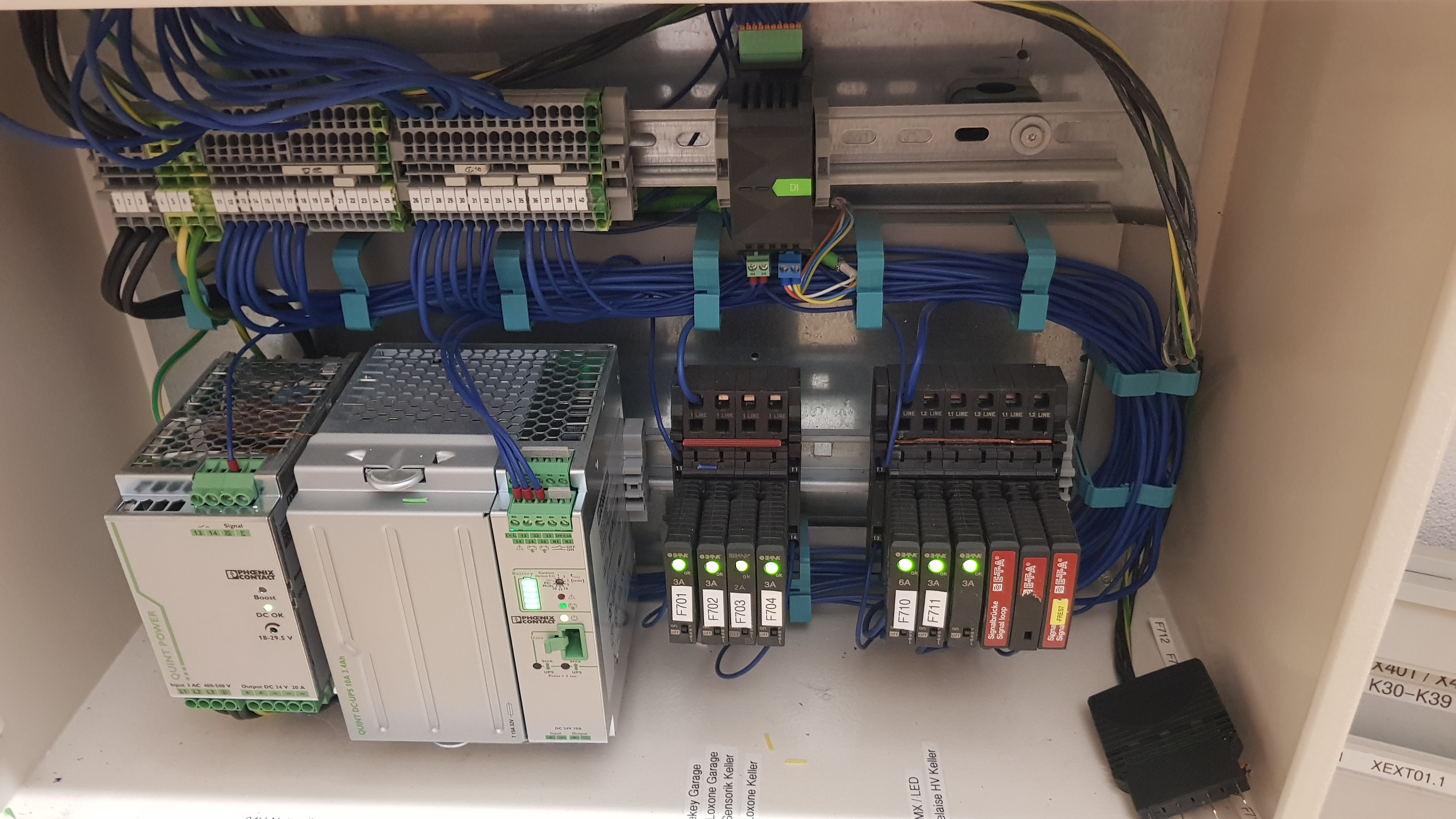

                • 1037
                Schrank ist ca. 600(B)x400(H)x250(T)
                Abgesichert habe ich verschiedene Stromkreise (24V) -
                siehe auf Bild unten
                ist so nicht ganz richtig, da die Summe der einzelenen Sicherungen die 20A des Netzteils übersteigen könnte (nur zur Info)
                Habe noch eine kleine USV mit drin für den MS und den Türöffner
                Klicke auf die Grafik für eine vergrößerte Ansicht  Name: 20210818_191201.jpg Ansichten: 0 Größe: 1,59 MB ID: 314925
                Gruß HRA

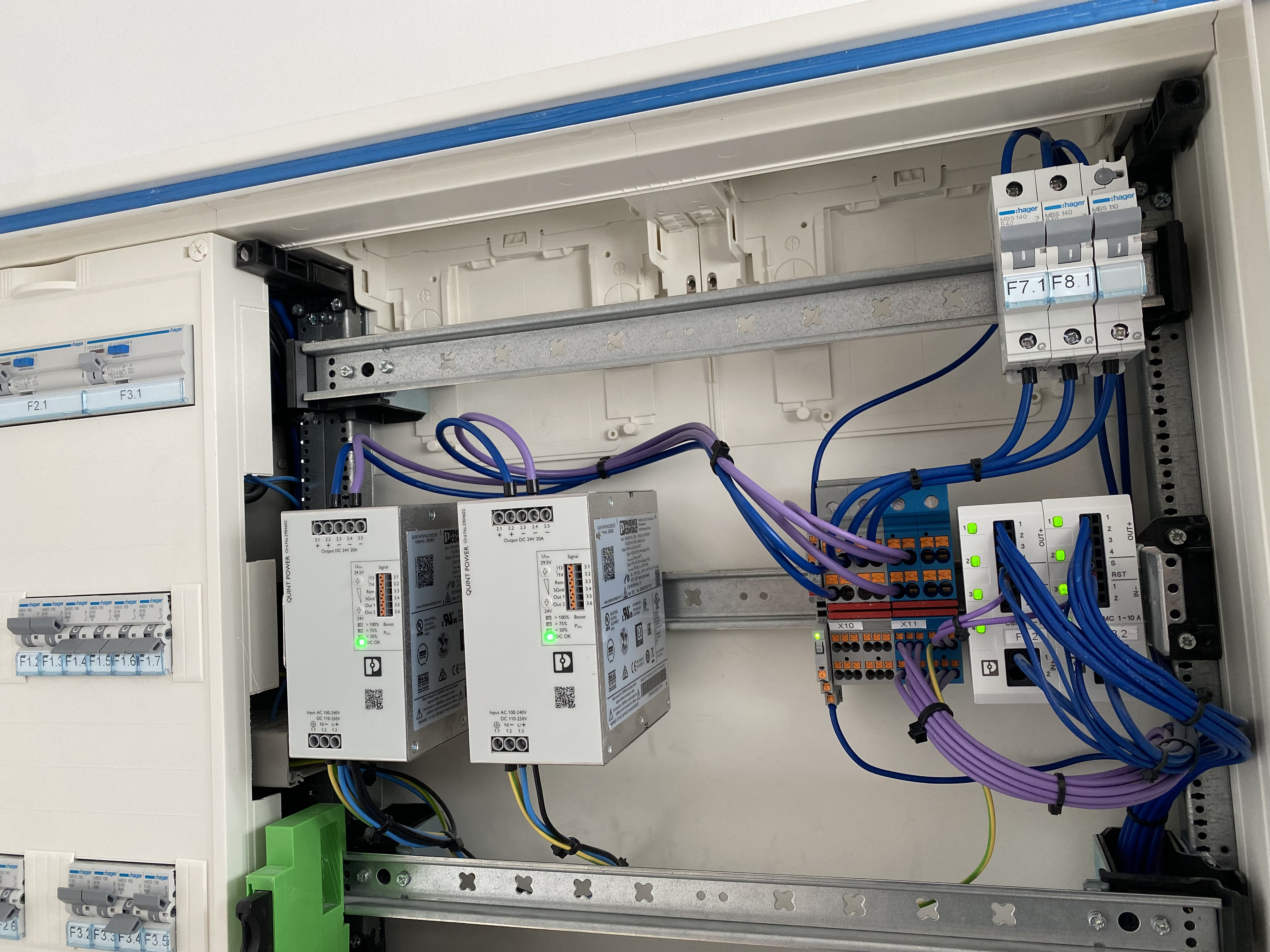

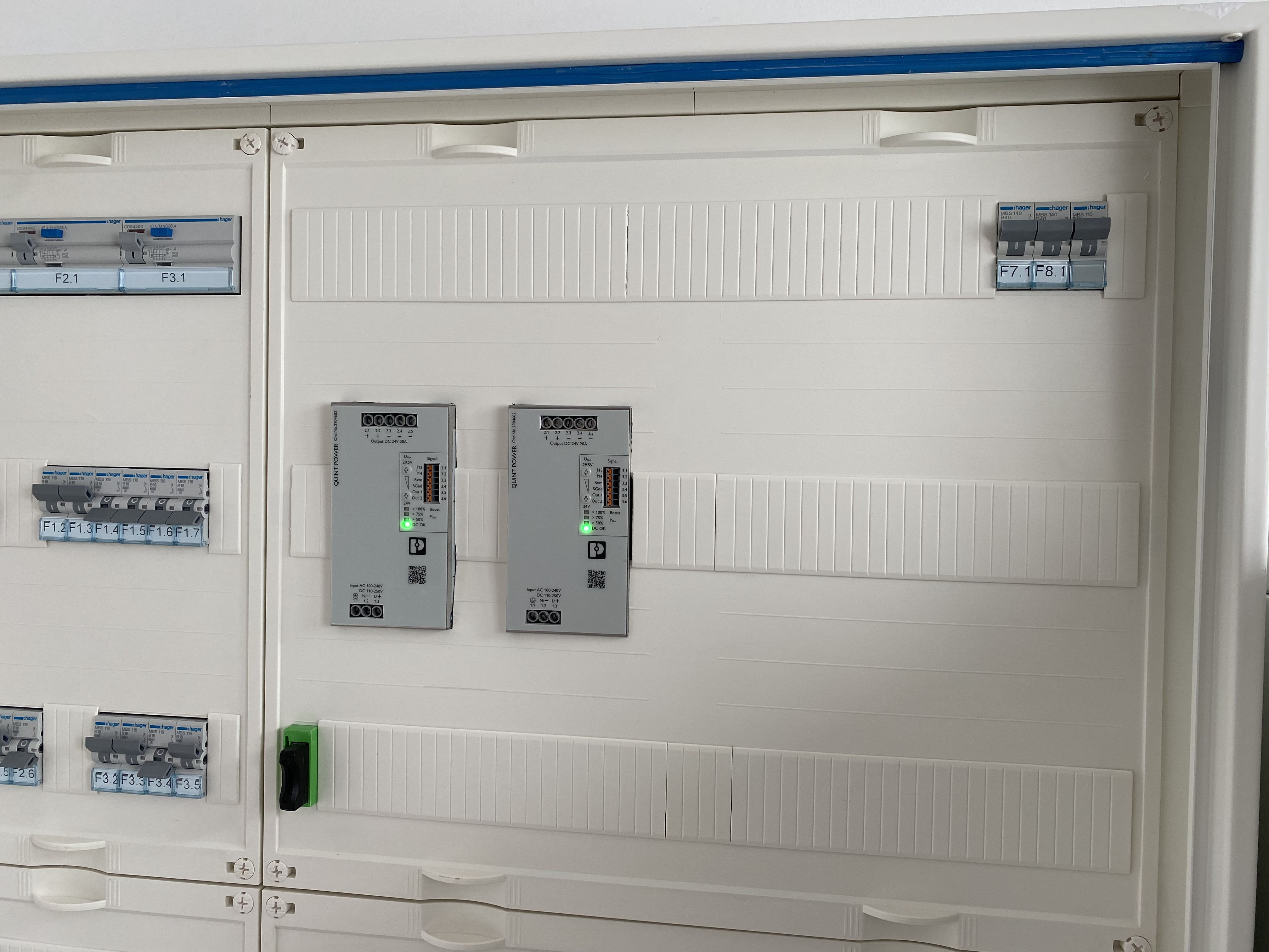

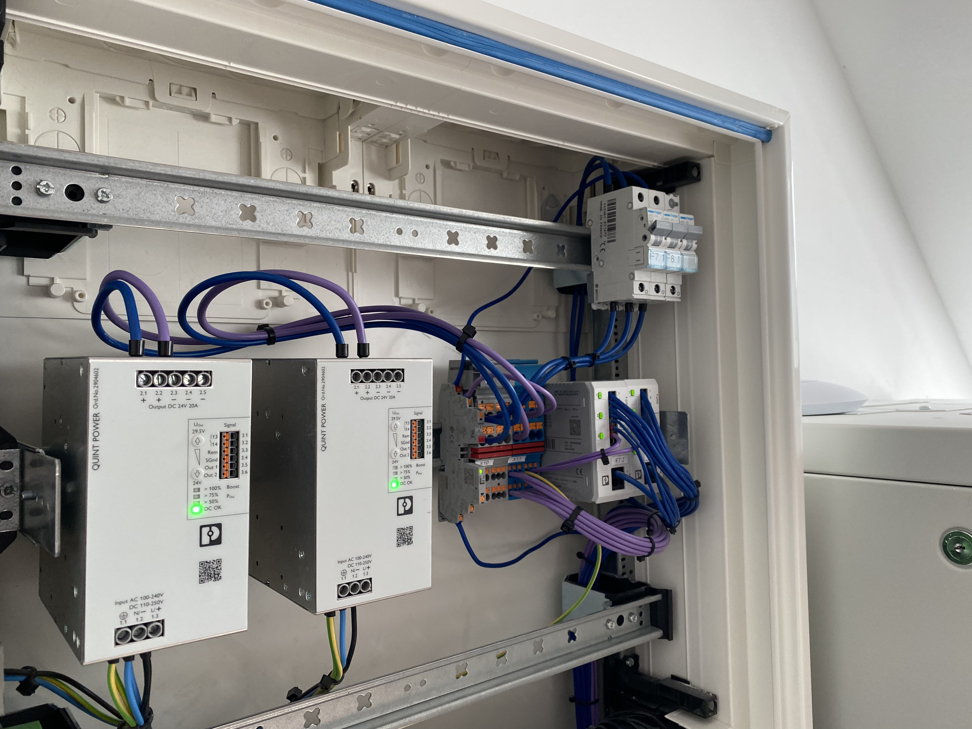

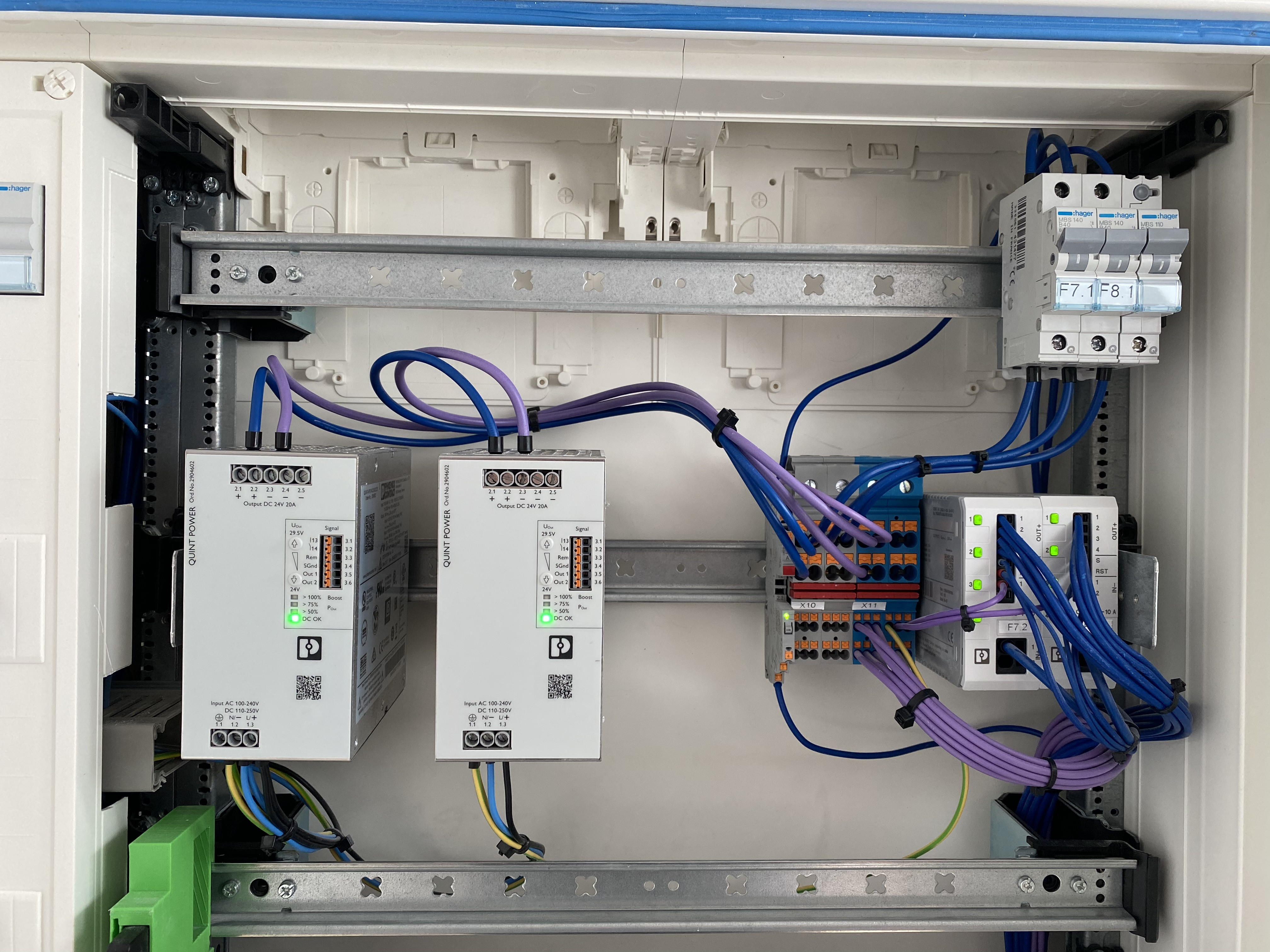

                        • Elektrofuzzi
                          • 531
                          Also wir haben mit unseren Hager Schränken und den Phoenix Quint 10-40A Netzteile keine Probleme.
                          Man muss nur wissen wie 😅 Klicke auf die Grafik für eine vergrößerte Ansicht
Ansichten: 1494
Größe: 2,05 MB
ID: 315229 Klicke auf die Grafik für eine vergrößerte Ansicht
Ansichten: 1482
Größe: 2,19 MB
ID: 315230 Klicke auf die Grafik für eine vergrößerte Ansicht
Ansichten: 1562
Größe: 2,50 MB
ID: 315231 Klicke auf die Grafik für eine vergrößerte Ansicht
Ansichten: 1369
Größe: 2,45 MB
                          Beste Grüße
                          Amin Cheema
                          • Nokpok
                            • 08.11.2019
                            • 51
                            Die Arbeit auf den Bildern sieht sehr sauber aus!
                            Wenn der Schrank tief genug ist, würde theoretisch das Netzteil nach hinten passen und vor dem netzteil wäre noch Platz für eine weitere Hutschiene evtl. für Komponenten...
