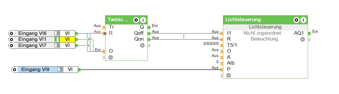

    Habe vor einigen Monaten das Licht im Korridor UG automatisiert (und die bestehenden Schalter ausser Betrieb genommen). Heisst wenn eine der 4 Türen geöffnet wird geht das Licht anhand Funkkontakten+Nano IO Air an und nach 90 Sek wieder automatisch aus. Das funktioniert soweit gut, wenn auch ab und zu eine Dauer Ein Funktion fehlt.
    Nun dachte ich mir, dass ich ja die beiden ursprünglichen Schema 3 Schalter mit 24V speisen könnte und damit dann eben das Licht dauerhaft einschalten kann, wenn ich im Korridor mal was machen muss und die Türen geschlossen sein sollten, wie zum Bsp Staubsaugen. In der Konsequenz muss man dann wohl auch den Schalter wieder öffnen, wenn man den Raum verlässt, was mal vergessen gehen kann, aber das ist das kleinste Problem.
    Eigentlich habe ich gehofft, dass es mit dem "Tastschalter" Baustein funktioniert. Tut es aber nicht. Screen Shot der Config siehe im Anhang.
    Habt ihr vielleicht Lösungsansätze womit ich mit dem Nano IO beide Funktionen quasi paralell betreiben kann? Lieben herzlichen Dank für Eure Unterstützung und frohe Ostern :-)

              Ich denke das Problem liegt bei der Konfiguration des Eingangs beim Nano IO Air. Der sollte doch in der Live View auf gelb gehen, wenn die 24V anliegen, oder?! Siehe Live View Screen Shot im Anhang.
              Muss ich da einen spezifischen Baustein einfügen, oder wie mach ich das am besten? Jetzt habe ich einfach den Eingang mit der Maus rechts rüber gezogen..
              Hardware seitig ist es korrekt verdrahtet - habe ich mehrmals kontrolliert - und das ganze auf Taster umrüsten ist dann erst Rest der Krampf, weil ich ein Draht nachziehen muss, was bei bestehenden Installationenen immer so eine Sache ist. Ich hoffe, dass ich das umgehen kann mit der richtigen Konfiguration.

                  Sofern die Schema 3 Schaltung beim Nano IO Air auf 24V und dem richtigen Eingang verdrahtet ist. Muss der Eingang in der Config beim Schalten auf EIN und beim erneuten Schalten auf AUS wechseln. Vorausgesetzt es wurde auch nach jeder Configänderung in den Miniserver gespeichert, also wenn das Programm in derLiveview identisch mit dem Programm im Miniserver ist.

                  Bei dem gestrigen Problem bin ich einen Schritt weiter gekommen. Der GND Kontakt am Nano IO Air muss zwingend verdrahtet werden, sonst erkennt er die 24V anscheinend nicht, oder kann zumindest zwischen ein und ausgeschaltetem Zustand nicht unterscheiden. Das hatte ich bei anderen Nano IOs (mit Tastern) noch nie, aber bei Schaltern scheint der GND Kontakt zwingend notwendig zu sein. Das dauerhafte einschalten funktioniert somit. Danke an dieser Stelle nochmals für eure Inputs.
                  Beim Ausschalten tritt aber noch ein merkwürdiger Nachlauf auf. Heisst wenn ich in eingeschaltetem Zustand (24VDC an der Nano Klemme) den Schalter betätige und die 24VDC abfallen, schaltet das Relays selber (und somit auch das Licht) erst nach ca. 10 Sekunden aus und auch in der Live View geht der Status vom Schalter erst nach 10 Sek von gelb auf grau zurück. Sehr merkwürdig, da ich weder beim Tastschalter noch im Lichtsteuerungs Baustein irgend was gefunden habe, was diesem Zeitrahmen entspricht.
                  Jemand eine Ahnung woher die Verzögerung resultiert und wie ich die ausschalten kann, so dass das Relays unmittelbar nach Schalterbetätigung schaltet? Alles andere führt bei den Benutzern zu Verwirrungen. Aktuelle Config mit Einstellungen bei Nano Eingang wie auch bei Lichtsteuerungs Baustein, siehe Anhang

                      Nimmst du die 24V vom Nano Io oder von einem externen Netzteil??? Wenn du das von einem externen Netzteil nimmst musst du den GND vom Netzteil natürlich mit dem GND vom Nano Io verbinden. Ansonsten brauchst du den GND hier an sich nicht.
                      Das hat auch nix mit Schalter oder Taster zu tun. Es sind beides einfach Potentialfreien Kontakte die du anschließt. Rein vom elektrischen her sind die identisch. Der Unterschied ist nur dass der Schalter in der Position bleibt wie du ihn druckst und der Taster halt mechanisch (Feder) zurück bewegt wird....
