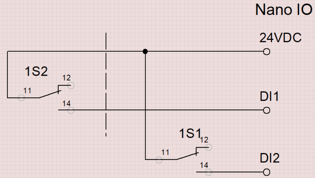

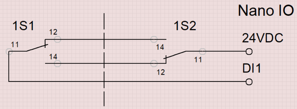

    Zitat von info@smarthometech.ch
    ...Hardware seitig ist es korrekt verdrahtet - habe ich mehrmals kontrolliert...
    Mich würde schon mal interessieren wie das verdrahtet ist.
    GND hat nichts auf dem Neutralleiter zu suchen.
    Hier als Beispiel die zwei Möglichkeiten, wenn Nano IO über 230VAC versorgt wird.
    Schema 3 Schaltung mit 2 Schaltstellen auf einen Eingang
Ansichten: 203
Größe: 70,0 KB
    2 Schaltstellen auf je einen Eingang
Ansichten: 238
Größe: 88,0 KB
