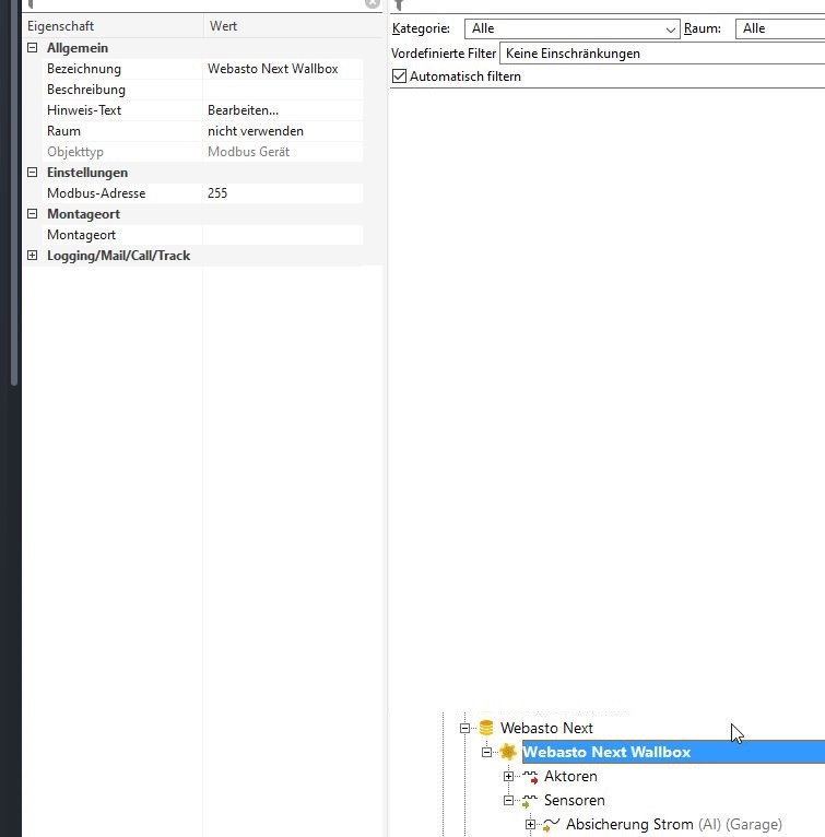

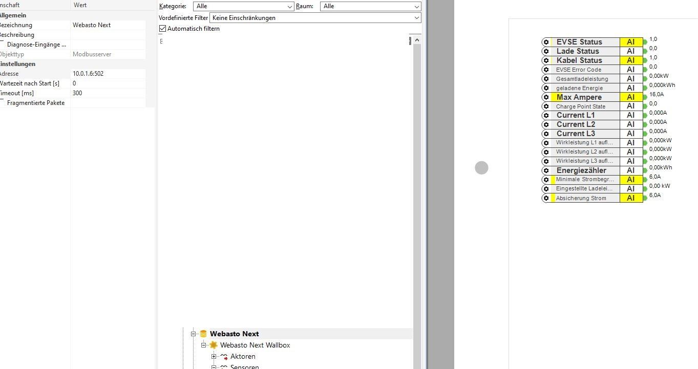

      Loxone bietet in der Bibliothek direkt den Modbus Driver an für die Next (kurze nach meinen Post vom 17.08.2022 hat Loxone den veröffentlicht).

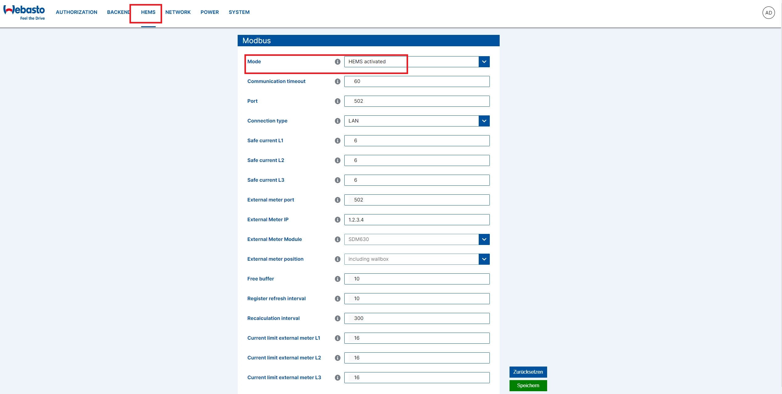

      Damit es funktioniert musst du jedoch erst im Webinterface der Webasto Next Modbus aktivieren, die Webasto Next schreibt dir sogar ein Error Log auf der Gerätewebsite, dass Modbus versucht zuzugreifen.
      Siehe Screenshot, Webinterace der Webasto Next, Expertenansicht aktivieren (oben rechts das Logo einloggen siehe Usermanuel Passwort/User & Expertenansicht aktivieren) > Einloggen > HEMS > "Hems aktivated"
      Speichern.
      Sekunden danach hast du in der Loxone die Werte aktiv, und kannst diese auslesen.

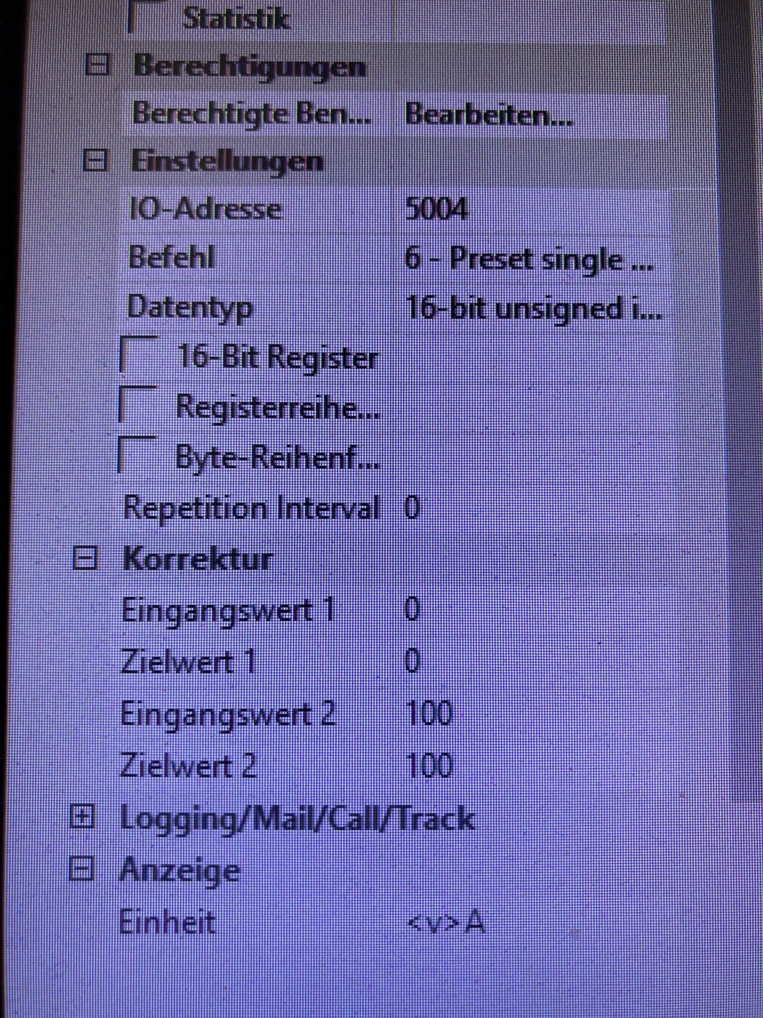

              Ich habe einige Tage gesucht aber jetzt eine Lösung gefunden. Die Next kann man über die Webseite der Box per "A" steuern. Zwischen 6 und 16 A ist es vorgesehen, die Ladeleistung zu steuern. Eine Steuerung über die "kW" habe ich nicht gefunden. In der Library ist das Register "500+5001" eingebunden mit er "kW" Regelung. Das hat nicht geklappt bei mir. Wenn ich das Register "5004" mit "A" einbinde, kann ich die Ladeleistung steuern.

                Danke für den Hinweis mit dem Ladestrom. Ich habe das Modbus Register wie folgt eingestellt. Leider konnte ich den Ladestrom nicht unter 16A reduzieren. Hast du die gleichen Einstellungen?
                IO-Adresse 5004
                Befehl: 16 - Preset multiple registers
                Datentyp: 16-bit unsigned integer

                    Hallo. Ich hänge mal einen Screenshot per Kamera ab den Eintrag. Ich habe „6-Preset single“ eingetragen. Und ich habe gemerkt, dass die Adresse 5000 bei mir auf 11kW stehen muss.
