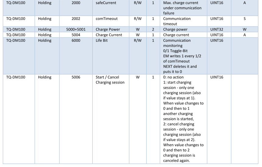

    Das sind die Register die ich von der Spezifikation habe, welche man ändern kann. Ich sehe dort kein Register "Charge current Limit". Gibt es allenfalls eine neuere Spec?
Ansichten: 615
Größe: 103,9 KB
    Ich habe versucht das Register 5004 zu ändern und den Strom Wert dort ein zu schreiben. Funktioniert zwar, aber er lädt immer gleich mit 6A.
    Zuletzt geändert von RogerHome; 01.12.2022, 12:38.

      Hallo!
      Ich habe tagelang rumprobiert. Wichtig sind anscheinend "Charge Power" (5000+5001) und "Charge Current" (5004). Beide habe ich im Loxone entsprechend eingerichtet.
      "Charge Power" steht bei mir immer auf "11". Dann kann ich "Charge Current" von 6-16A verändern und der Ladevorgang wird auch angepasst. Wenn ich "Charge Power" runterdrehe, klappt es bei "Charge Current" auch nicht mehr.
      Dazu habe ich tatsächlich einen "Ping" auf "alive ping" (6000) alle 28 Sekunden gesetzt, damit die Kommunikation nicht abbricht. Im neuen Baustein Wallbox kann ich dann steuern, ob die Box wenig oder viel laden soll. Die 6A machen dann bei mir 3,9kW und die 16A machen 10,4kW
      Hilft das irgendwie weiter?

        Hallo hmpf99
        Grossartig, so funktioniert es! Da muss man auch erstmals drauf kommen, dass die Ansteuerung so aussehen soll. Nun klappt es einwandfrei.

            Moin zusammen, ich hab hier mal mitgelesen weil ich noch auf der Suche nach einer gut integrierbaren Wallbox bin, die nicht zwingend die Loxone-Wallbox ist
            Habe bei der Library diesen Hinweis gelesen:
            "In case of a parallel different description of registers 5000/5001 (Power) and 5004 (Current), 5004 behaves dominant. (Register 5000+5001 is only used if 5004 is empty or zero)."
            Habt ihr das mal probiert? Also das Register 5004 auf 0 setzen und dann per 5000/5001 doch auf Leistung zu regeln und nicht auf Amper?​

              Habe ich alles probiert. Hat aber trotzdem nicht geklappt. Die Register sind abhängig aber steuern kann ich nur den A Wert. Da sich aus dem A Wert aber der kW Wert ergibt, ist mir das egal. Ich habe den wallbox Baustein in Loxone genommen und mir drei Werte gemacht. „Max“ „halb“ und „min“.

                  Evtl. müsste man das mal bei Webasto anfragen, vielleicht ist es sogar ein Bug? Die Register 5000/5001 haben ja sogesehen dann keinerlei Funktion, außer dass darin der maximale Wert der Wallbox in kW stehen muss.

                    Webasto anzusprechen. kann sich allerdings lohnen. Mit dem Support habe ich schon sehr lange telefoniert. Da ging es schon um die Regelung per Modbus. Über den "Bug" habe ich da aber noch nicht gesprochen. Ich glaube aber eher, dass es ein Fehler in der Loxone Doku ist. Laut Webasto kann man die Box nur über A steuern und nicht über kW. So stellt es sich auch in der Web-Oberfläche der Box dar.
